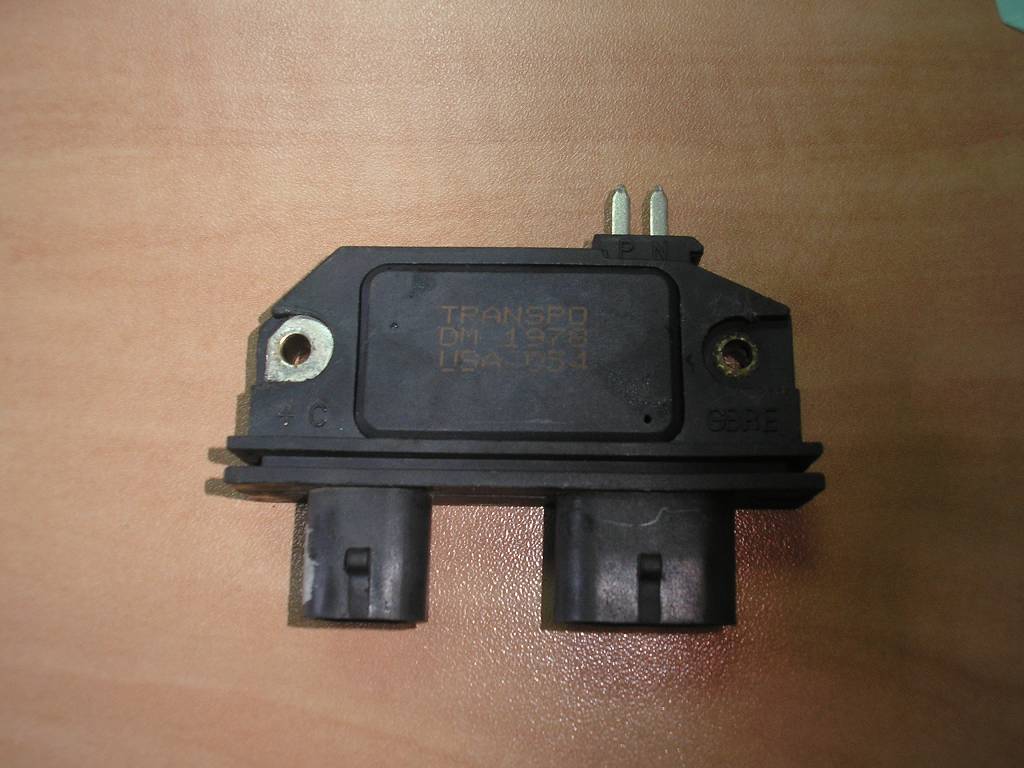

שלום,
במידה והחלפת המשאבה לא תפתור את הבעיה, נסה להחליף את המודול שיושב במפלג.
מצרף לך תמונה של החלק.
הייתה לי דייהו מודל 95 ורק לאחר יומיים של חפירות ושלילת כל האפשרויות, כולל משאבת דלק, עלינו על בעיית המודול שנוטה להתקלקל תכופות.

שלום,
לא ידעתי את מה שאתה אומר , זאת דוגמא מצויינת מדוע לא הייתי מאשר טלפונית תיקון מהסוג הזה.
רק אולי תוכל להסביר , מה הקשר עם המודול לחוסר תפקוד המשאבה ואם יש קשר כזה אם תוכל להסביר מדוע.
האם המודול בנוסף היותו מחובר למחשב הזרקה יש לו קשר פיקוד עם המשאבה , האם הוא מרים סלד משאבה ? בעת דרישה קיצונית של דלק ?
