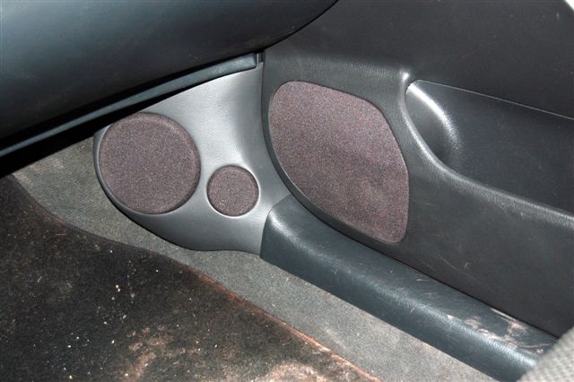

לגבי הקיקים:
אני מאמין שהכיסוי שם הוא בד אקוסטי, נכון? איך נמתח הבד? ישר על הטבעת?
מה יקרה אם אתה בטעות בועט בקיק (kick the kick :-P ) הבד לא ייקרע? או שיש סוג של מגן מתחת?
במה רופד הקיק? עור? סקאי? או שרק צבע?
Skoda Van+ '98 -> Citroen Berlingo '00 -> Citroen ZX '93 -> Suzuki Swift '91 -> Suzuki Jimny '09-> Daihatsu Terios '11
לגבי הקיק
ריפוד - סקאיי אפור בגוון המתאים לסלון הרכב.
הטבעות - ריפוד בבד אקוסטי שחור מתוח חזק.
אם אני בועט בקיק - אני לא חושב שאני אבעט בקיק וגם כל מי שיכנס לרכב יקבל אזהרה שיש שם רמקולים...
מה שקרוב יותר לרגל זה הטוויטרים ולהם יש גריל משלהם.

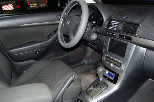

רושם ראשוני מהפעלת המערכת
טוב - הגעתי לאחר שעות העבודה לסדנת ECA ואני מוצא כבר את הרכב מוכן - למעט ההרכבה של הסאב.
מפעיל את המערכת (היה צריך לכוון מחדש את מסך המגע היות ויוסי התעקש לעשות תיקון מילימטרי שאני בכלל לא ראיתי בו כמשהו שיצא מכוון :-D ) ואני מרגיש את הדברים הבאים:
הסאונד מגיע לחלוטין מלמעלה - במה תקינה בגובה שלה - ל-ג-מ-ר-י
פוקוס - מושלם! אין, הזמר או זמרת בדיוק באמצע

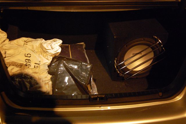

------------ חיברתי את הסאב --------------- נפלתי למושב האחורי :-D
הסאב העדין הזה פשוט שובר לרכב את התחת!
הנמכתי את הסאב ואז פשוט קיבלתי תוצאה שהיא בלתי נתפסת להפעלה ראשונית של המערכת
