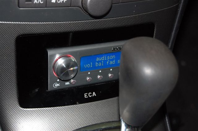

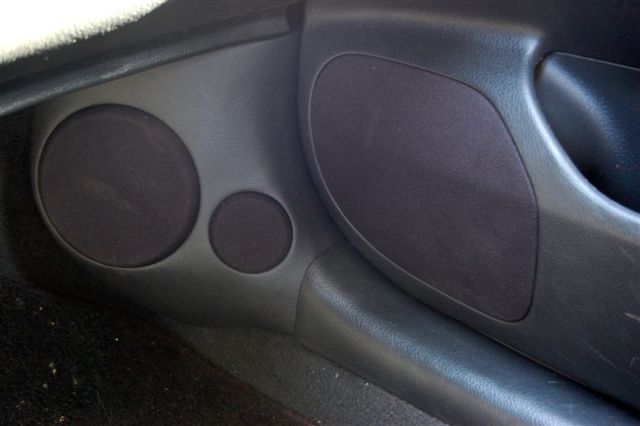

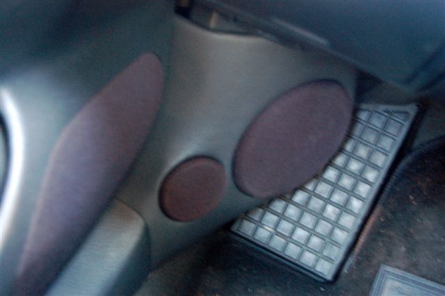

הקיק פאנל פשוט מטריף, נראה כחלק בלתי נפרד מהרכב מרגע שירד מפס הייצור.

בתמונות שאני לקחתי השתמשתי בפלאש בלילה והמשטח של הקיקים מחזיר אור ומקבל צבע בהיר בהרבה - כאשר נופלת על הקיקים ועל הפנלים של הרכב תאורה טבעית זה פשוט נראה כמו חלק מקורי.

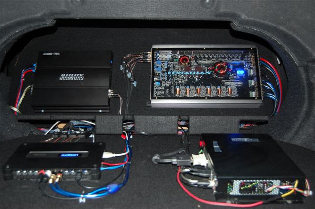

אתמול החלפתי כבל USB לביט1 ואכן - כבל דפוק בנוסף לכל הצרות שהיו לי עם הפרוססור הקודם.
התחברתי לביט1 ישירות מהרכב ועשיתי כווני EQ בהם הרגעתי מאוד את המידים וחתכתי מהמידבאסים את כל התחום שמעל 315 הרץ (מנגנים אחרי סלופ של 24 דיבי עד אזור ה500 הרץ) בעזרת הEQ
התוצאה היא מערכת נקייה מאוד ורגועה מאוד גם בווליום גבוה.
כן כיוונתי בסופו של דבר TC - כרגע כוון גס אח"כ אעשה מדידות קצת יותר פנאטיות ואראה אם אפשר לשפר - השיפור הוא מינורי לעומת מה שהיה קודם וזה מה שמדהים.
עם זאת - שיפור מורגש.
מעבר לכך בדקתי את הפאזות וגילית להפתעתי שקלעתי בול בתחושה הראשונית שלי לגבי המידבאסים והסאב וופר.
עכשיו נסחב עם המערכת ככה כמו שהיא לחודש ימים בערך ונראה מה קורה.

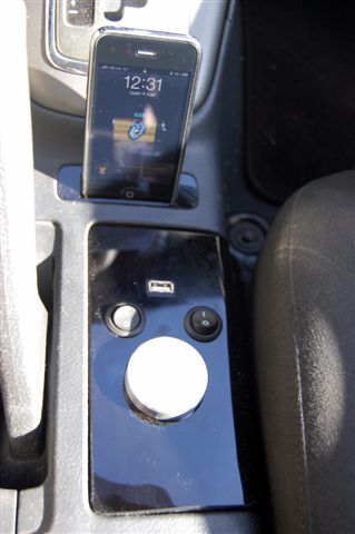

יש קטע מרגיז עם המערכת וזה שאני צריך להדליק את המחשב קודם ורק אחרי זה את המגברים כי הלוויתן כל כך רגיש בהדלקה שלו שאם הוא רואה טיפה סיגנל הוא נכנס להגנת הדלקה.
מעבר לזה סה"כ המערכת עונה לי על הציפיות - זה מה שרציתי ואם זה אני אשאר להרבה זמן עכשיו.
מסיבות רבות - לא רק בגלל שאני לא ארצה להשתדרג הלאה.
שדרוגים היום זה עסק מאוד יקר כי נראה שלמכור ציוד משומש זה ממש קשה - ככל שהציוד יקר יותר ככה גם יותר קשה למכור אותו ולכן - כל רכיב שאני קונה היום אני יודע שלמכור אותו הלאה זה פשוט לא כלכלי עד כדי כך שאני כנראה אעדיף כבר לא למכור.
Pioneer TS-X150
למה לא להדליק את המגברים אוטומטית דרך המחשב (לאחר השהיה), עם אפשרות כיבוי ידנית?
ככה יש לך כפתור הדלקה בודד, אם אפשרות הגנה במידת הצורך.

אדי, אני גם היתי באותו מקום לפני כמה חודשים. לאחר שחיברתי את ה-BITONE ל-M4 עם השהיה של חצי דקה, ומגברים ל- BITONE , פתרתי את כל הבעיות.
עולה מחשב עם SWITCH, לאחר חצי דקה שמחשב עלה M4 נותן אישור לעלות ל-BITONE ומגברים עולי יחד עם BITONE.
אין שום רעש בהדלקת מערכת, שום כלום. רק שלוחצים PLAY שומעים מוזיקה. מאוד נוח.
יש לי שני כפתורי שליטה ממש בלוח הפיקוד
כפתור אחד מדליק את המחשב כפתור שני מדליק מגברים דרך הביט1
היות ואין לי לוח פיקוד למחשב עצמו - אני לא יכול להסתמך עליו בשום אופן להדליק ולכבות לי את שאר רכיבי המערכת.
במידה ותהיה לי תקלה במחשב - לא אוכל להדליק את שאר חלקי המערכת ואז גם לא תהיה משמעות למקור אודיו חיצוני כמו האייפון שאני כן יכול לחבר במידת הצורך (יתכן ואני אעשה זאת בכדי ליצור פתרון רדיו זמני או אולי רדיו דרך האינטרנט...)
לא תמיד אני מפעיל את המערכת - לפעמים נסיעה שקטה בליווי המנוע זה הדבר הכי נעים.

אחרי משחקים חוזרים ונשנים עם הTC הגענו למסקנה שהבמה מפוקסת כאשר אין הבדלי זמנים בין צד ימין לצד שמאל (כלומר אין בעצם צורך לTC) אבל ישנה בעיה של השהיית זמנים בין הסאב וופר לבין הסט הקדמי.
בסופו של דבר קבענו נתון מרחק של מטר ושלושים לסט הקדמי ומצאנו את הפאזה הנכונה לסאב וופר בה הוא משתלב עם הסט הקדמי.
תודות רבות לסטס - S3T בישיבה על הכוונים במשך שעה קלה.
מצאתי גם שאחרי שהתעסקנו עם הפאזות והסלופים בין המידבאסים לסאב-וופר - היה צורך להפוך את הפאזות למידים ולטוויטרים במקביל.
ביצענו הנחתה של 3.5 דציבל לטוויטרים בנוסף לכך וכוונו עוד קצת את האקולייזר.
התוצאה הנוכחית היא שהסאב לא משתלט ומשתלב טוב עם הסט הקדמי, הבמה ברורה ותקינה
