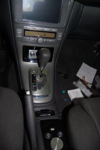

אם תביט טוב בלוח איפה שמותקן הפאוור מייט (גלגל הווליום הכסוף) - יש שם שני כפתורים
הימני בעצם זה הרימוט של המחשב עצמו - אם אני מכבה אותו המחשב יורד להייברניישן.
השמאלי - שולט בביט 1 ובמגברים.
בוא נאמר שהמחשב נתקע... מוציא בלופ ווליום גבוה.
אני מכבה את המגברים...
בקיצור - מה שמיותר, לא צריך לסלול.

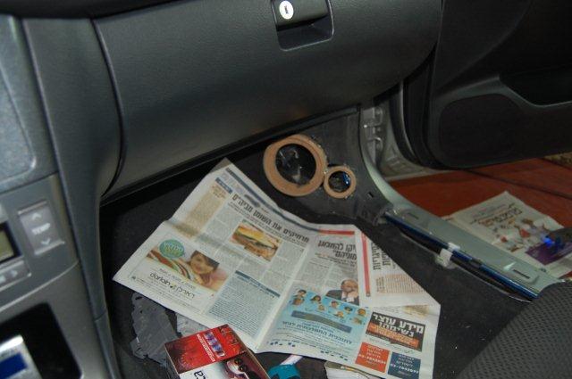

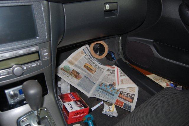

תסלחו לי על ההקפצה - אני מעדכן את הסמלון היות ומחר בבוקר...
מדידות לקיק פאנלים ועדכונים נוספים מהרכב :twisted:
ואז... כאשר הקיקים יותקנו - סמלון הסמלונים יגיע :-D
Pioneer TS-X150

אפרופו - בכדי לחסוך זמן לבניית הקיקים החלטתי בסופו של דבר ללכת על גימור פלוק ולא על ריפוד - אבל נראה איזה גימור פלוק - יש לי עוד רעיון אחד בשלוף :wink:

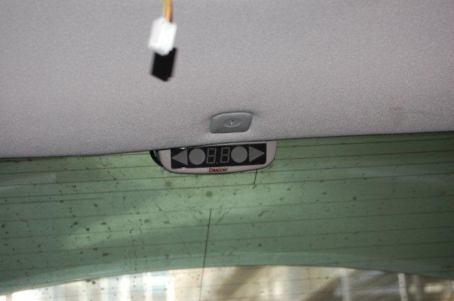

1. ביט1 חדש + DRC חדש עם תצוגה יפהיפיה.
2. פלטות אחוריות מוכנות לסגירה (סגורות כבר).
3. דש בורד וקונסולה קדמית סגורים.
4. תושבת לאייפון תקריב.

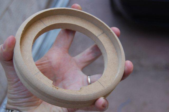

5. תהליך יצירת הקיקים.
6. הצנעת חיווט הUSB לביט1 מאחורי משענת היד - זה לא יוסי עשה :-D:-D:-D
7. חיישני רוורס - התאמת צבע מושלמת, מיקום הצג.
8. רשמים מהפעלת מערכת ראשונה :-D:-P

במהלך כל זה יוסי עסק במלאכת הכנת הקיק פאנלים ומה אני יכול לאמר לכם - אומן ברמת העל, אין מילים!
שיטות העבודה שלו, הפדנטיות, פשוט אין מילים - תהליך מתקדם תהליך יצירת הקיקים אני כבר לא אעלה אלא רק כאשר הקיקים יהיו מוכנים.
