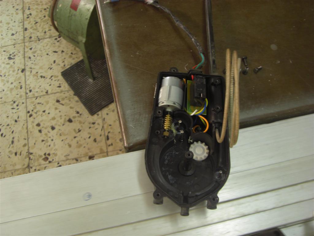

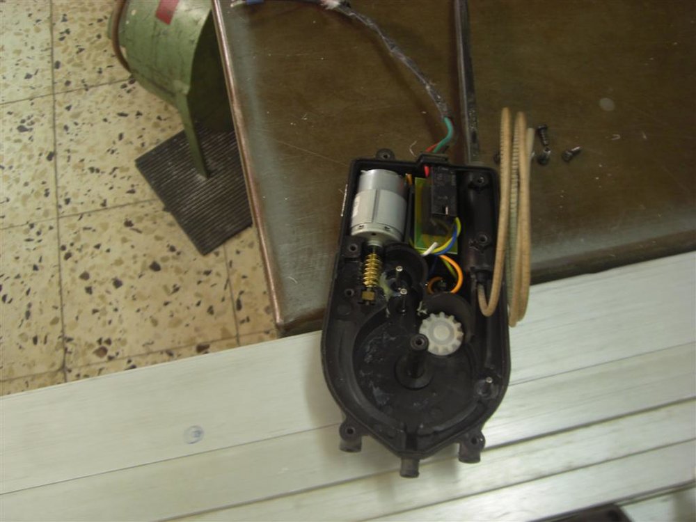

אוי... (עדכון שישי ואחרון להיום בהחלט - דפדפו דף אחד אחורה!!!)
למה אנחנו רואים אנטנה חשמלית מפורקת?
:twisted::twisted::twisted:
אני מנוע כרגע מלהעלות את המשך התמונות שקשורות לזה כי עדיין, כמו שציינתי, לא בטוח אם זה יהיה התוצר הסופי... :-D
