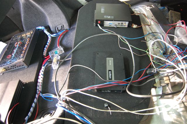

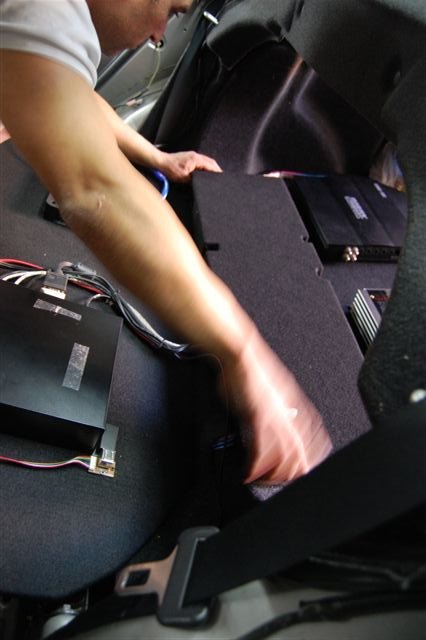

וובכן הייתי במהלך היום בECA ותא המטען כבר רוקם עור וגידים
פלטת מגברים שמורכבת משלושה חלקים כאשר המגברים בעצם סגורים בתוך חלל הפתח של המושב האחורי ולא רואים כ-ל-ו-ם כשהפלטות סגורות

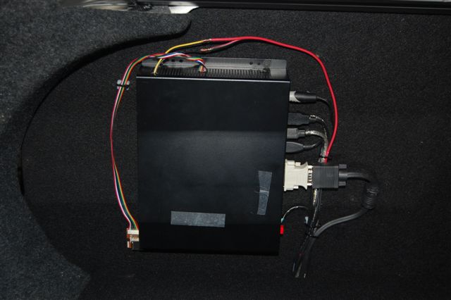

הפלטה הפנימית יותר תכלול עליה את המחשב ואת הביט 1
הפלטה האמצעית שנועדה להסתיר את החיווט ברצפה בין שתי הפלטות (כולל מקלט הרדיו שמוקם שם)
ולבסוף הפלטה החיצונית עליה ימוקם הלוויתן בצורה כזו שאוכל לכוון אותו וגם המונובלוק של סאן דאון.
ניתן לראות בתמונות את תהליך העבודה תוך כדי שהוא נוצר ואיך לאט לאט הסדר המופתי שמוכר לנו אצל יוסי מקבל צורה.

א. לא ראיתי שמתוכנן איורור לתא המטען, אני טועה?
ב. ראינו כבר שהמסך מקובע בקונסולה, מה הולך לצאת ולעלות מהתא שמעל יציאות האיורור?
ג. איכס. לא יפה. תעביר את הכל אליי כשיהיה גמור שלא תיאלץ לראות את זה בעצמך כל יום.
:lol:
מתחדשת*
א. אני סומך על יוסי שהכל נלקח בחשבון - מה גם שעל כל דבר אנחנו נעבור פעם נוספת לוודא שהכל בסדר.
ב. כמו שאמרתי - יש מצב לרובוטריקים 3 אני מנסה לחתום על הסכם עם מייגן פוקס לתחילת צילומים :-D
ג. נשארו לי הקיקפאנלים של הרכב ליסינג - אתה מוזמן לשמור אותם :-P:-P:-P
:-D

אדי אצלי יש פלטה שיוצרת מעין הפרדה בין התא מטען לכיסאות, והמגברים בניהם.
עכשיו.. הפלטה עשויה מ MDF 17 מ"מ ולצערי היא גורעת מהבאס להיתפזר ברכב באופן ממש מורגש (יש ב BMW את אותו הסיפור רק ששם הפלטה היא מברזל והיא מובנית)
קח את העיניין בחשבון!

מוטי - כשהפלטות מקופלות - לא רואים כלום...
יש מקום למעבר אוויר בצדדים של הפלטות לפי מה שאני זוכר - צריך לבדוק את זה
מנסיון עם הרכב ליסינג בו הרצפה היתה סגורה והיו פתחים אוורור קטנים בצדדים - אין שום בעיה.
הפלטות מעץ דק מאוד היות ורציתי לחסוך כמה שיותר במשקל.
אני לא מודאג לגבי מעבר הבאס ברכב - אני גם שוקל כצעד עתידי להעביר את הסאב הזה לתיבת פורטד צרה ורחבה - 60 ליטר לפי המלצות יצרן...
Pioneer TS-X150
תעשה ניסוי, שהכל יהיה מורכב תפעיל את המערכת שהפלטות במקומן, ואח"כ שהן מקופלות ותשתף אותי.
אצלי ההבדל מאוד שמיע ויש מעבר גדול של אויר יחסית, שהפלטה במקומה המגש נהיה רועש כי כל האויר עובר דרך החורים הריקים של הרמקולים. אבל איטום קטן והמון ספוג פתרו לי את הבעיה
