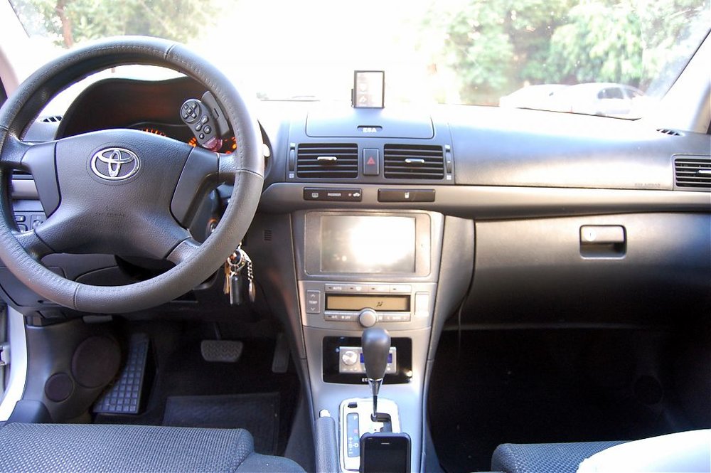

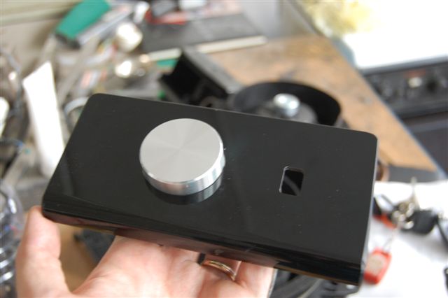

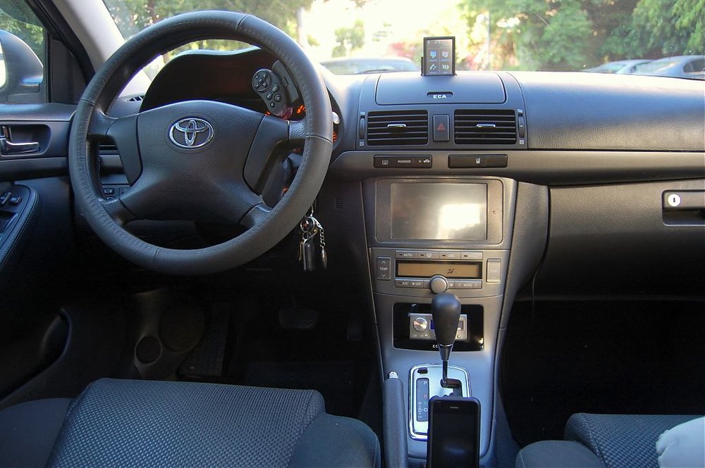

יוסי לקח את הגריפין power mate והכין לו תושבת מפרספקס שחור שמבטלת בעצם את תא האחסון הקטן ליד ידית בלם היד - הגלגל הזה נכנס באופן כל כך מושלם שאין לי באמת דרך להסביר את זה חוץ מלהעלות תמונות.
תיקחו בחשבון שכשהווליום מוגבר הLED של הגלגלת הזו מתחיל לדלוק... וזה פרספקס...
מעבר לכך יוסי הכין שם מקום לחיבור USB לBIT ONE שנראה שזה הולך לשבת ב-ו-ל במקום.
מקודם ראינו תמונות של מיקום הDRC - אבל איך הוא נתפס למקום שלו? וובכן - מתברר שיוסי בנה תושבת פרספקס גם לפאוור מייט וגם לDRC אני רק יכול לאמר לכם שכאשר הDRC נכנס למקומו שומעים - קליק 8) כן עד כדי כך מדוייק.
הרכב מפורק ונראה כמו אזור מלחמה נכון לעכשיו וניתן לראות כבר שהועברו כל החוטים ושיש כבר פלטות ראשונות לבניית פלטת המגברים בתא המטען - שם אני הולך להשאיר את ההתקנה צנועה ככל הניתן - אני לא רוצה שיראו כלום.
נכון לעכשיו אלו הם כל העדכונים - ונעבור לשתי נגלות של תמונות :wink:

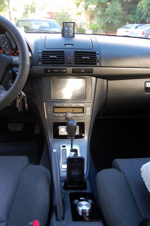

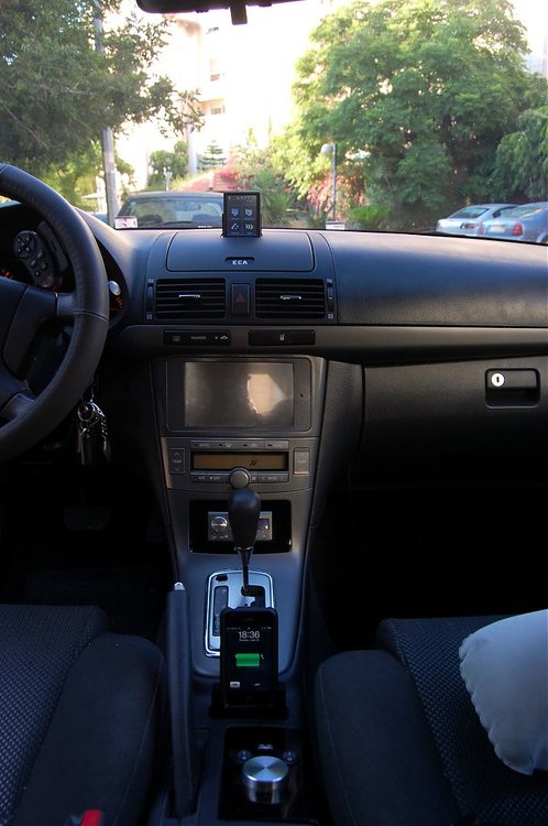

מוטי
אם אתה מתכוון לגלגל ווליום של הDRC עצמו - לא, לא הפרידו את הגלגל ווליום מהDRC
זה שני חלקים שלא קשורים אחד לשני - זה שני מוצרים שלא קשורים אחד לשני ומעולם לא היו.
הDRC זו יחידת הפיקוד של הBIT1 של אודיסון
הPOWERMATE זה מוצר של חברת גריפין שמייצרת פתרונות ומוצרים למוצרים של אפל וגם לתחום הPC
הDRC שולט על ההנחתה של הביט 1 (ווליום לצורך העניין) והפאוור מייט שולט על הוולים של המחשב עצמו (כולל עוד 4 פעולות שהוא יכול לעשות) פשוט יוסי עשה לו הטמעה נוסח מערכות ניווט של רכבי יוקרה כמו BMW מערכת IDRIVE או אוודי A8 וכו' וכו'
בקיצור - אני יכול לשלוט בוולים של המערכת מבלי לגעת במסך או בשלט הגה ע"י שליחת היד שלי מימין לבלם היד.
