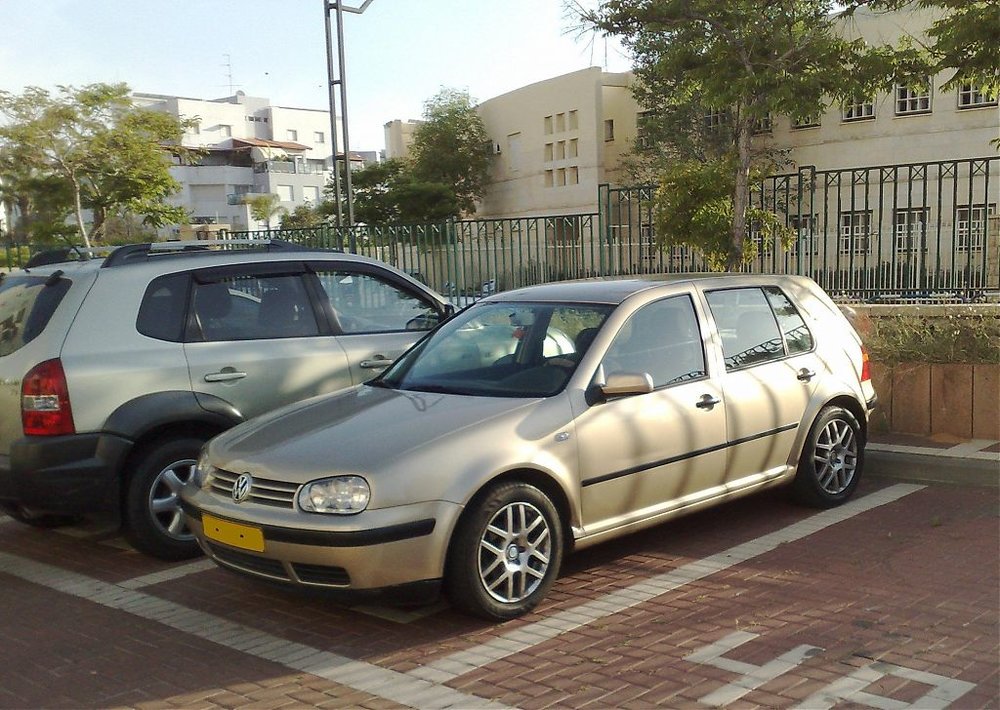

שלום לכולם.
רכשתי גולף4 לפני חודשיים (2002) מנוע 2.0 .
יש לי ג'אנטים ברזל 15" צמיגים 195/65/15 .
חושב לשים מגנזיום עליו. איזה מידות אפשר לשים על הדגם הזה ספציפי (ג'אנטים וצמיגים).
כדאי לשים ג'אנטים 16" או 17", או שזה סרט אחרי זה לשנות ברשיון רכב.
תמליצו לי בבקשה מה כדאי ומה לא...
הגלגל המומלץ הוא 205/55/16 שהוא זהה מבחינת הקוטר ל 195/65/15(יותר נכון רדיוס דינמי זהה) ובנוסף מורכב בדגמי הגנריישן או הגטה .
ולפי מה שהבנתי אפשר לשנות את המידה ברשיון בכל מכון רישוי
במידה ותרכיב גנטים לא מקוריים הנתונים של הגנט הם 6.5X16
205/55R16 - גודל חישוק 6.5X16
205/50R17 - גודל חישוק 7X17
225/45R17 - גודל חישוק 7X17
אלו המידות המאושרות לרכבך במידות 16" ו-17".
כל מכון רישוי יכול אשר לך מידות אלו ע"פ אוטודאטה, בתשלום של 30 ש"ח.

תנסה לבדוק בפרוקיות ג'אנט מקורי של VW במחיר הוגן , לא לשכוח אם אתה רוכש סט ג'אנטים משומשים לבדוק להם איזון דינמי כדי לשלול אפשרות ששיפצו אותו אחרי מכה קשה,
אני בזמנו השגתי מחיר טוב על סט של V5
אני חושב ש16" היו לי ממש טוב לאוטו.
אני מבין שקודם כל צריך לקנות ג'אנטים אחרי זה לאשר במכון ואחרי זה להרכיב על האוטו.
תתקנו אותי עם זה לא כך...
תודה
הבנתי אותך. צודק.
תיירתי לעצמי שיש צורך לבדוק אותם לפני הקניה. חשבתי להרכיב ולנסוע. איזון יותר נכון.
בפירוק גם אופציה.
תודה
שוב אני אומר תשתדל להשיג סט ג'אנטים מקוריים , נתקלתי בלא מעט מיקרים של רעידות בנסיעה שנבעו מסט ג'אנטים זול מסין,
פולקסווגן-כי חיים רק פעם אחת !
תודה על עזרתך דרור.
