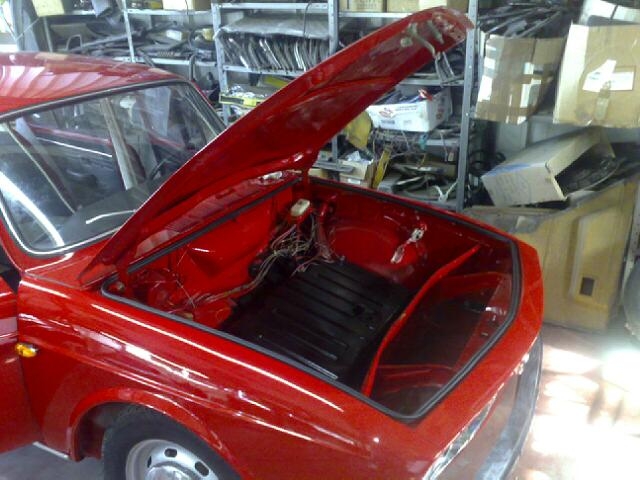

הרכב חזר מפחחות והתחילה העבודה...
להחזיר שמשות,כולל הגומיות המקוריות מסביב,הכנה לריפוד,שטיחיםתפנסים ומה לא!
מתחילים לראות את הסוף!!!
מנוע טופל,חשמל מסודר,ברקסים יש,הגיעו הסמלים מברזיל,מחזירים ניקלים מקוריים,
זפת מלמטה,שטיפה אחרונה וקדימה לטסט!
1.1.10 יש טסט,יש ביטוח,יוצאים לכביש!!!
