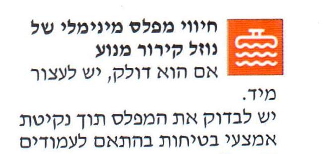

מאז שהיא אצלי (כחצי שנה) נדלקת לי לסירוגין הנורה של גובה המים, בדקתי את הנושא והוסבר לי שככל הנראה החיישן לא תקין, ולכן לפעמים הנורה נדלקת ולפעמים כבה (בפועל גם שהיא דולקת יש מים, מה שמחזק את ההנחה שהחיישן תקול).

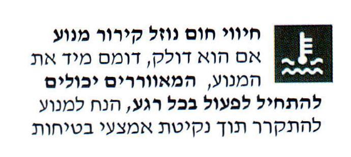

אך מזה כמה ימים החלה להידלק לי נורה אדומה מעל השעון של חום המנוע, האייקון של הנורית הוא דמוי גלים עם מן מצוף מעליהם, חשבתי שמדובר בחום מנוע, אך המחוג של החום מנוע לא הראה על חום גבוה מידי, והעניין שגם כאן לפעמים היא דולקת ולפעמים נכבית - תופעה מוזרה, אם מדובר בחיישן החום מנוע.
שאלתי היא, מה משמעות הנורה המדוברת? האם אכן מדובר בחיישן חום או שמא משהו אחר? והאם עצם העובדה שהנורה נדלקת ונכבית לסירוגין מחזקת את ההנחה שגם חיישן זה תקול או שמא ייתכן והתופעה עליה הוא מתריע יכולה להופיע ולהיעלם כפי הדלקות החיישן?
רוב תודות, אבנר
תודה רבה!
זה בדיוק האייקון שהבאת מימין. אח"כ בדקתי ובאמת מצאתי שהמים נמוכים, קרוב למינימום אז מילאתי ובנסיעה הקצרה שנסעתי הערב הוא כלל לא נדלק, אך למה הוא דלק לסירוגין? כי גובה המפלס היה גבולי?
ובעצם, אני ידעתי שהאייקון המחווה על גובה המים, הוא אייקון אחר, אז מהו אותו אייקון "אחר" שנדלק לי מאז רכישת המכונית בצבע כתום (והסבירו לי שהחיישן שלו יושב על מיכל המים)?

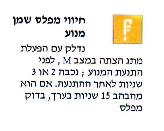

אולי מה שנדלק לך מקודם זה הנורה הזאת ?
לא, זה לא זה. זה נורה שנמצאת יחסית בצד ימין ליד הנורה של ה AIR BAG והיא מאירה בצבע כתום....
(מאיפה אתה מעלה את התמונות של הנוריות? אתה סורק אותן?)
יש לי מספר חובות סרוקות של דגמי סיטרואן שונים, התמונות משם. של קסארה מהדגם שלך אין לי.
תצלם את הנורה ה"אחרת", או תנסה לתאר במדוייק, איך היא נראית.
הנורות שהצבע שלהן כתום הן : בדוק מנוע, כריות אוויר, אי בי אס, פנסי ערפל אחוריים, גובה שמן אם אין לך תצוגה דיגיטלית, והנורה של המצתי להט. לא מצליח לחשוב על עוד משהו בצבע כתום באוטו הזה.
