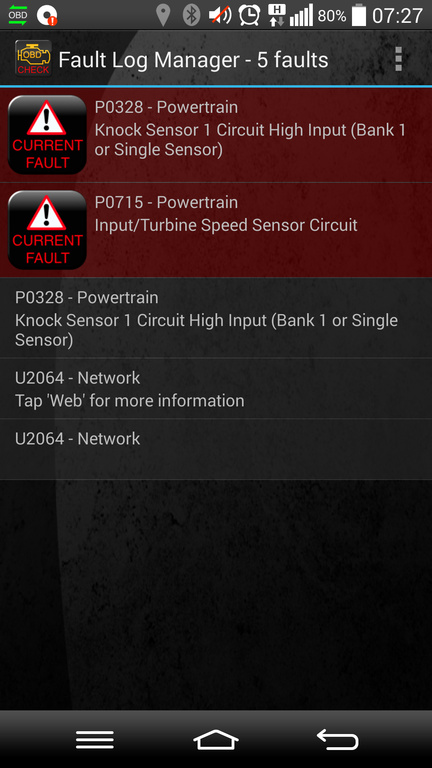

שלומות, בעקבות תקלות בחיישן הנקישות (knock sensor) וחיישן בורר ההילוכים (turbine speed sensor) שאפליקציית Torque איתרה, אני מעוניין להוזיל עלויות ולרכוש אותם עצמאית, אבל אני לא בטוח שאני מוצא את הדגם המדוייק. מ דובר במאזדה 3 שנת 2007 עם 1.6 סמ"ק ( דגם BK12Z, הספק 105 כ"ס, דגם מנוע Z6) האם הדגם הזה של חיישן בורר ההילוכים מתאים לי? http://www.ebay.com/itm/GENUINE-OEM-FN01-21-550-Mazda-3-5-6-99-12-Protege-Pulse-Generator-AT-Speed-SNSR-/172308018663?hash=item281e5bb5e7:g:jvUAAOSwZVlXspHq&vxp=mtr האם חיישן הנקישות הזה מתאים לרכב שלי? http://www.ebay.com/itm/MAZDA-2-3-5-6-MZR-MZR-CD-MPS-KNOCK-SENSOR-ZJ01-18-921-BRAND-NEW-/331922669918?hash=item4d4822015e:g:TVsAAOSwaB5XmORJ אודה לעזרה!
