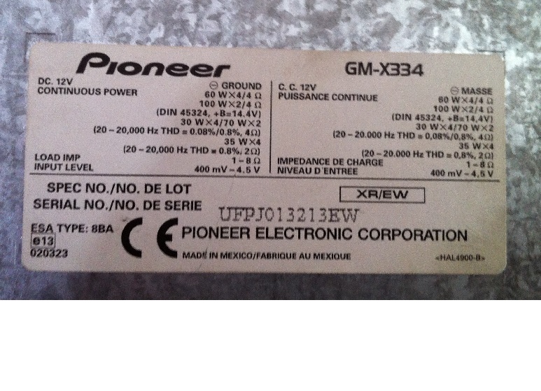

נמכר עקב חוסר שימוש: 1. סט קומפוננט של פיונייר TS-C1620 בגודל 6.5 אינץ מחיר: 200 ש"ח 2. סט רמקולים 6X9 של פיונייר מהסדרה הכי גבוהה (בזמנו) TS-E6995 בהספק של 80W. מחיר: 200 ש"ח 3. סט רמקולים 7X10 של קנווד KFC-HQ718. מחיר: 200 ש"ח 4. מגבר JBL GTO 75.2 - מגבר ידוע באיכותו ובעוצמתו בהספק 2X75W או 1X150W בגישור. מחיר: 500 ש"ח 5. מגבר פיונייר 4 ערוצים GM-X334 בהספק 4X35W או 2X70W. מחיר:350ש"ח 6. מגבר פיונייר 2 ערוצים GM-X552 בהספק 2X50W או 1X150W. מחיר:350ש"ח 7. קבל 1uF של Lightning Audio במחיר:150 ש"ח כל הציוד במצב מעולה, תקין ועובד. בנוסף ימסרו לרוכש/ רוכשים סט כבלים לחשמל בחתך של 6,10 ממ"ר באורך של כ-5 מטרים, כבל למצבר של 2AWG, בית נתיך ומנתק חצי אוטומט של 100A. ישנה גמישות מסוימת במחירים במיוחד לרוכשים מס' פריטים. הטל' שלי: 054-4766033 (אפשרי גם בפרטי)
