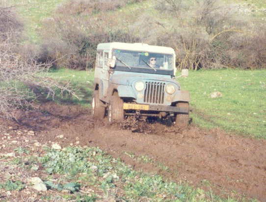

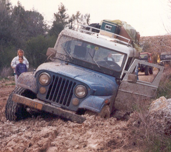

מצורפת תמונה של תקיעה אמיתית שקרתה לי ב 1991 עם הג'יפ הראשון שלי, בהרי ירושלים.
נמרוד
