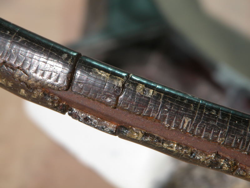

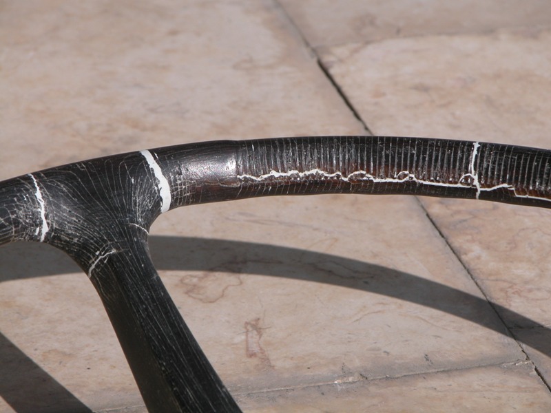

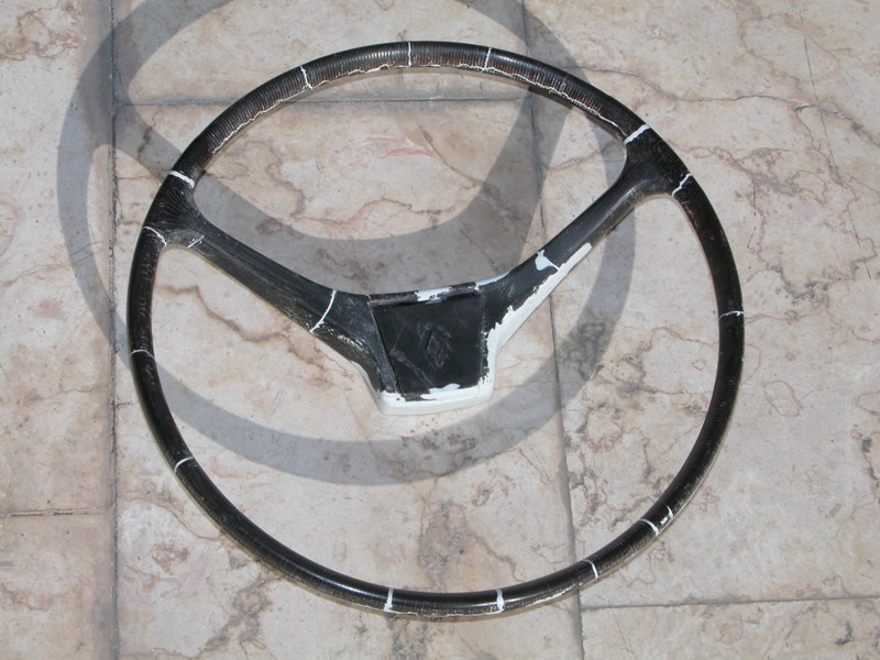

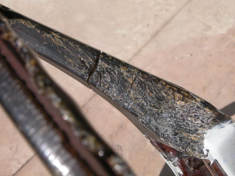

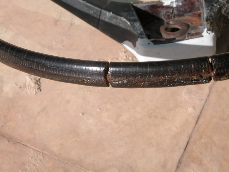

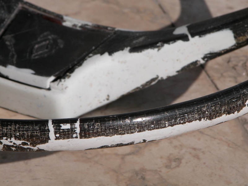

לאחרונה החלטתי להחזיר את גלגל ההגה המקורי (בן 40) לרכב.
לצערי מצבו (שלבי התפוררות מתקדמים) מחייב שיפוץ יסודי.
לאחר בחינת הנושא באינטרנט הוחלט על השיפוץ הבא:
1. ניקוי ופרוק חלקים רופפים.
2. השלמת החריצים והחלקים החסרים באפוקסי פלסטיק
3. עיבוד ועיצוב מחדש של ההשלמה ליצירת המבנה המקורי
4. צביעה בצבע KRYLON FUSION שחור שנקרא גם צבע פלסטיק.
למרות שהשיפוץ כבר החל (מצורפות תמונות) אשמח לקבל מהמומחים רעיונות והארות.

היי רם
בהצלחה בשיפוץ אני היתי בודק אפשרות של דבק פלסטיק
זה שבא בגליל וממוללים אותו כמו דבק לברזלים
אני הדבקתי את הרדיאטור של פרנסין איתו
שנה טובה
זה בדיוק החומר שאני משתמש :wink:
חבל שזה לא החומר שבו אני משתמש .... :lol::oops:
וברצינות - הטיובה של האפוקסי (גליל פלסטלינה ) מעולה לעניין , אחרי שדחסת אותו לתוך הסדקים קח סמרטוט לח ונגב את המקום , כך תמנע שיוף מיותר ע"ג ההגה .

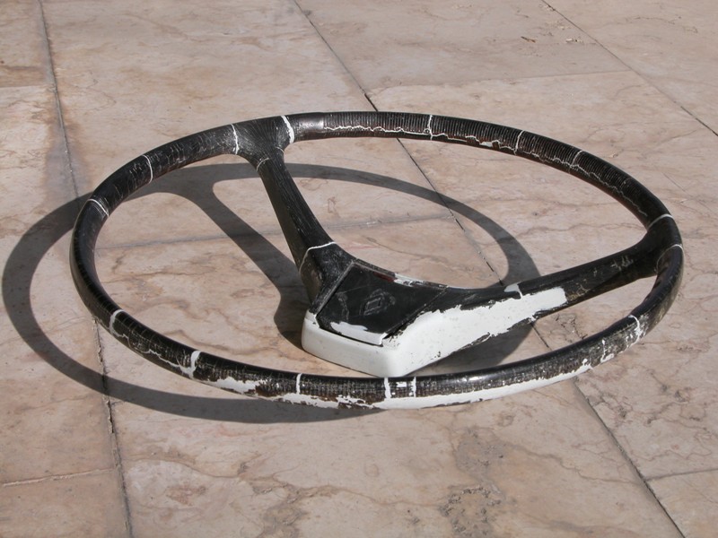

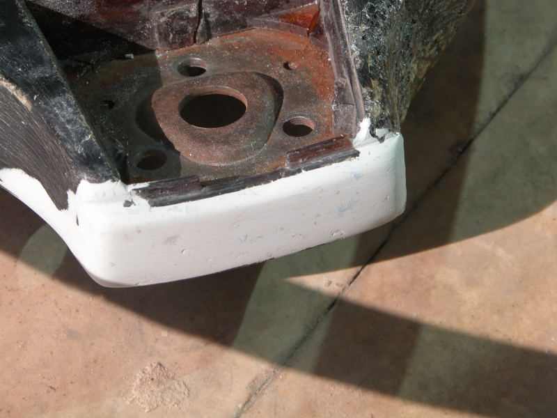

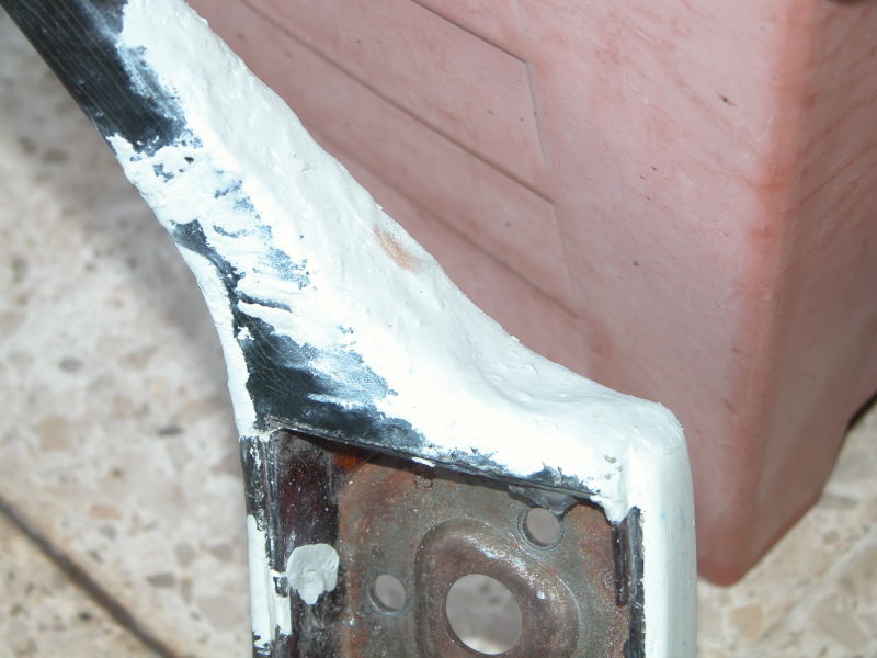

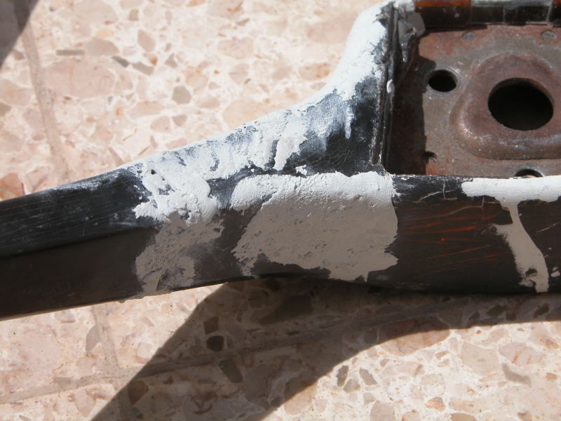

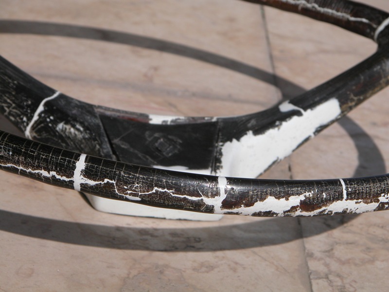

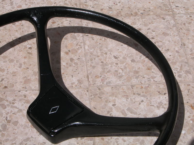

השיפוץ עבר את השלב השלישי וההגה קיבל צורה של הגה מקורי רנו 4 1969
כעת נשאר להשיג את הצבע המדובר KRYLON FUSION שחור מבריק
להשלמת הפרוייקט.
http://www.krylon.com/products/fusion_for_plastic

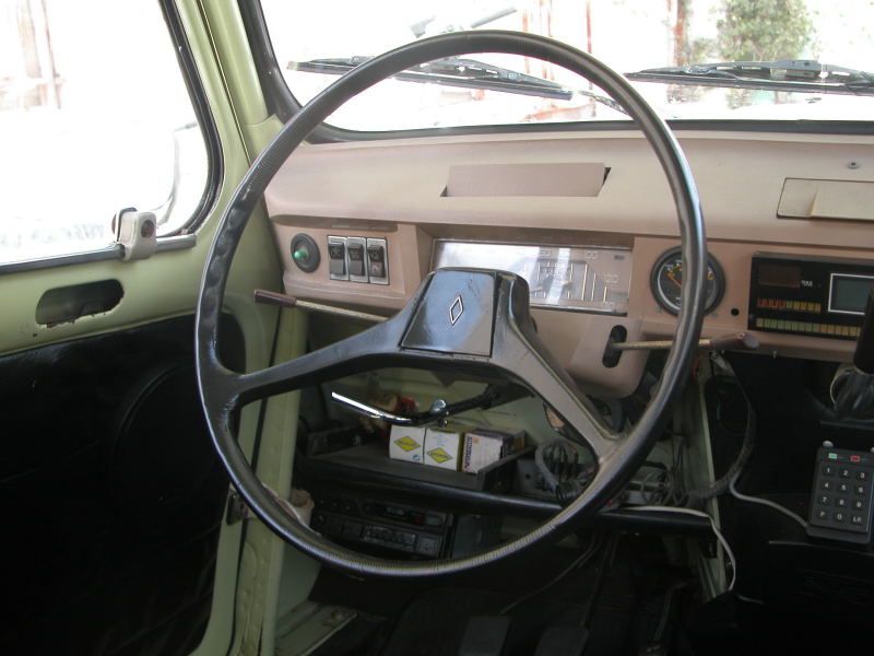

רם ,אני מבין שההגה של הלימונית עשוי מפלסטיק קשיח
ואין עליו ציפוי ספוגי
כן, זה הגה ישן רק פלסטיק קשיח

הדבק הנ"ל הוא לשימושים כללים גם לפלסטיק והוא חזק מאוד. אני משתמש במשהו מאוד דומה שנקרא קוויק פלסטיק ומיועד רק לפלסטיק.
את הצבעים האלה ניתן להשיג בהום סנטר או באייס
תודה עופר הצלחתי באמת להשיג בהום סנטר למרות ששם זה יקר ב 30% (אבל רק שם מצאתי שחור מבריק).
תודה לרן על הטיפ עם המים זה מקל מאוד את הכנסת הדבק לחריצים. וגם בשלב השיוף והעיצוב קל יותר כיוון שהשיכבה דקה יותר.

להקנות מראה מקורי ויפה להגה עדיף צבע שחור מט ולא מבריק.
צבע אותו דווקא במבריק, מכיוון שהידיים עוברות עליו כל הזמן הוא גם ככה ישתפשף ויבריק לאחר זמן לא רב. באותו עניין אני מציע לך לצבוע, לחכות יומיים ולצבוע עוד שכבה. לאחר מכן אם אתה יכול תניח את ההגה בשמש ליומיים-שלושה ורק אז תחזיר אותו.

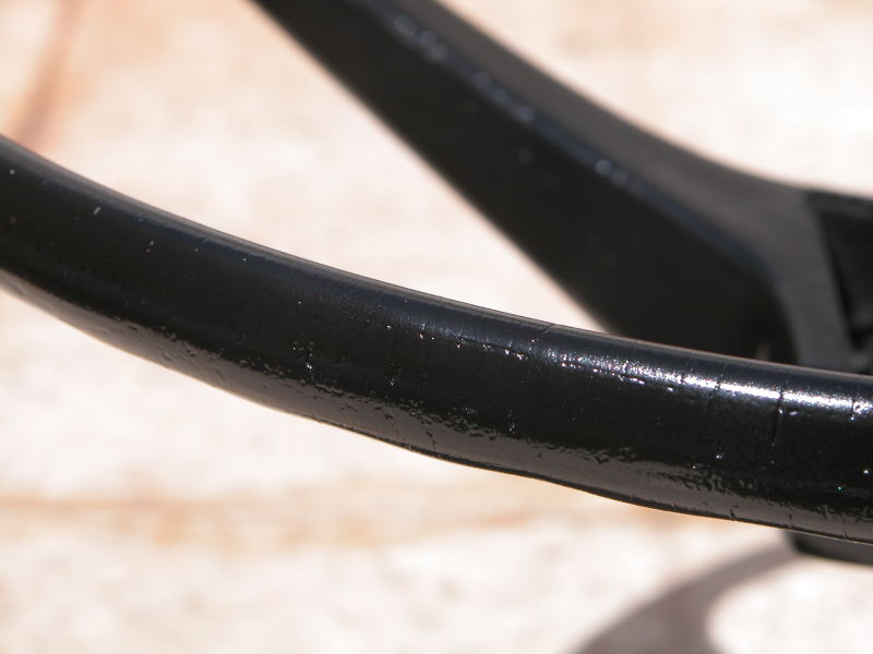

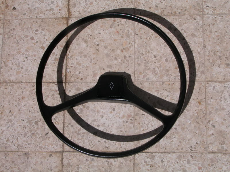

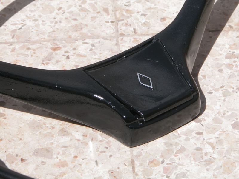

בשעה טובה שיפוץ ההגה הסתיים,
עבר צביעה, יבוש ואחרי כמה ימים הורכב אחר כבוד ברכב.
לצערי הצבע כיסה פחות ממה שציפיתי ועדיין רואים סדקים זעירים.
בכל מקרה הצבע יצא זהה לזה של ידית ההילוכים המקורית (שבמצב טוב) ונראה מצויין.
תודה לכל הטיפים,
וגמר חתימה טובה לכולם.
