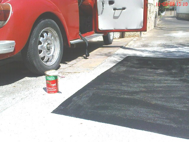

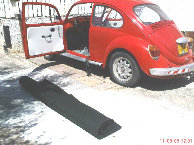

אז התחלתי להתעסק קצת עם הרצפה......
אם שותים לא נוהגים.

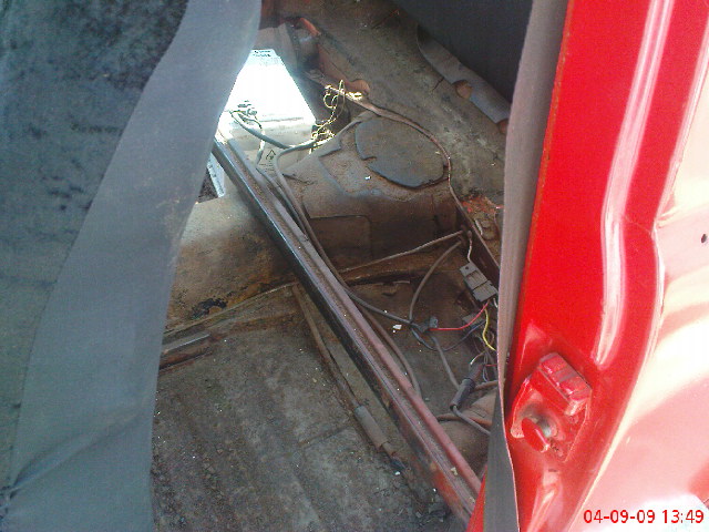

אחרי קילוף השטיח הישן ופירוק הכיסאות מצאתי כמה מקומות שהיה אפשר לראות את הכביש דרכן...!
אז החלטתי..{עם התחשבות במצב הכלכלי(לא משהו)}
1-לסגור את המקומות עם הרבה חלודה עם חתיחות פח.
2-לצבוע עם צבע נגד חלודה את כל הריצפה.

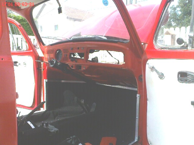

3-הרכבת שטיח חדש.
4-לעשות מסגרת מאלומחניום שטוח במקום הגומיות שכבר גמורות.
קצת תמונות:drinking:

ידידי היקר,
אני מאוד מעריך את עמל ידך, אבל כדאי לך שלא לקבע את חתיחות הפח עם ברגים אלא לרתחן בעזרת רתחת, כך החלודה לא תמשיך להתרחב.
תמשיך לעדכן אותנו.
שנה מוצלחת.
תתחדש
נראה שיש לך חיפושית באמת במצב יפה מבחינת פח
לכן אני נחרד מהדרך שלך לחבר בה דברים .
כל חור שאתה עושה עם בורג קודח , הוא מקור לחלודה .
יש דרכים לעשות את הדברים בצורה נכונה יותר.

אתה מכסה את הבעייה ויוצא אחרת חמורה יותר, כבעל חיפושית כמה הערות והארות:
1. החיפושית שלי מגיעה ליותר 110 (באופן תיאורתי....:wink: כמובן) למרות שהיא 1300.
2. החיפושית היא אחת ממכוניות האספנות המוצלחות שיש, אם רכשת אותה מהסיבות הנכונות. אל תתביש בה.
3. פעל על פי עצת בעל מקצוע, ולא לעשות קיצורי דרך בפחחות, זה יעלה לך ביוקר.
4. החשמל בחיפושית הוא לא "שטויות" מערכת חשמל קלוקלת עלולה לשרוף לך את הרכב!!!
5. פורום תפוז, ובעלי הידע בתחום יחסכו לך בסופו של יום הרבה עוגמת נפש וכסף, זה לא בושה לא לדעת
בושה לא לשאול!
6. חסוך לך כאבי ראש ולב, פעל על פי הספר ואל (אל!) תחפש קיצורי דרך זולים.
