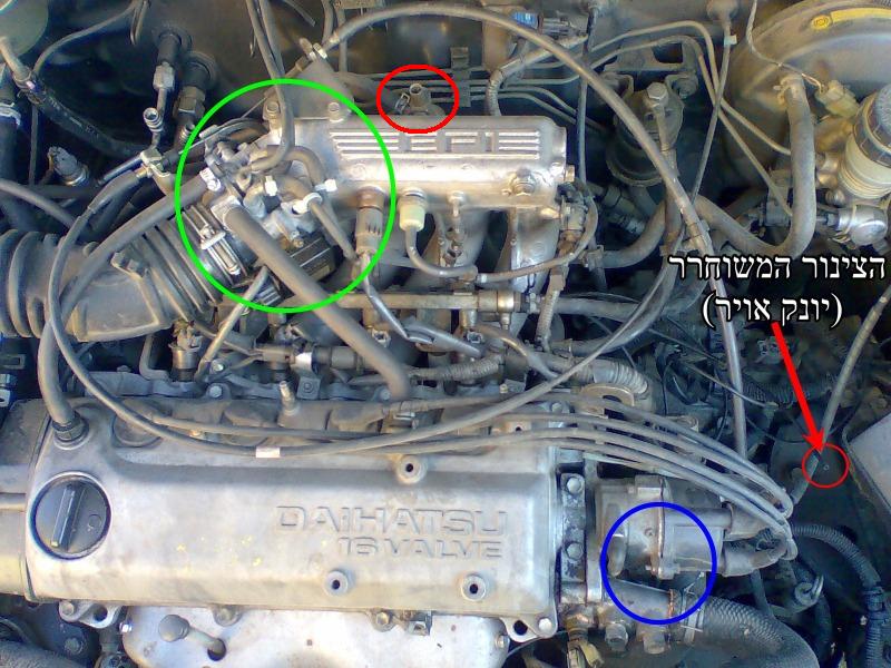

אז זהו הצינור המנותק (מסומן באדום), ואין לו לאן להתחבר. (ונראה לי שבמוסך לא כ"כ מכירים את האוטו, וחיברו בלי אבחנה את שאר הצינורות).
וראיתי שהצינורות הדקים (וואקום?) עוברים מהאזור הכחול (מתחת לעסק, כמצולם בתמונה 2) אל האזור הירוק.
לא יודע אם זה קשור למזגן, אבל לא נראה לי שהצינור הזה אמור להיות משוחרר.

רז לפי המיקום נראה לי כי המיהור הנ"ל אמור להתחבר למין צומת של ואקומים שיוצאת באיזור ההוא מראש המנוע.
לגבי הוואקומים השניים זה בשביל שהדיסטרבוטור יעשה תזמון הצתה.
אם כוונתך לחיבורים שבתמונה מס' 2, אז אין שם עוד כניסה לצינורית וואקום.
כמו כן לא הבנתי, אם הצינוריות לא מוכנסים למקומם המדוייק, מהן ההשלכות?

תשמע אני מציע לך והכי טוב לחפש מישהו מאיזורך בפורום שיש לו את אותו הרכב וללכת אליו להשוות.
אם הצינוריות וואום המגיעות לצומת המדובר לא בדיוק במקום שלהם אך הם בצומת זה לא משנה.

מה הולך פה? יש למנוע גם מערכת הזרקה וגם מפלג מווסת על וואקום? האם בוצעה השתלת מנוע או תיקון במערכת מפלג?
סימנתי לך בעיגול אדום מאיפה מכוונים את הסל"ד שמזגן פועל.
תודה דניאל.
אכן מדובר במנוע שהוחלף. (אני לא כ"כ מבין במכונאות, אבל גם לי זה נראה סבטוחה- אופן החיווט והצינורות)
אני אסביר את התופעה הבעייתית: בסרק הסל"ד עומד על 900. בשילוב לD יורד ל650, ובעת הפעלת המזגן - המנוע כבה.
ואם אני מפעיל מזגן במצב פארקינג (או ניטראל) או שהמנוע כבה או שהטורים קופצים בפראות בין 500 ל1200, (בליווי צליל של תקתוק מהמחשב של המזגן בדשבורד)
לגבי העיגול שסימנת - זהו הבורג שמגביר סיבובי סרק, מה שאומר - שכדי שאוכל להפעיל מזגן בלי שיכבה המנוע אני צריך להרים את הטורים למשהו כמו 1800 סל"ד בסרק.
איפה יכולה להיות הבעיה?
