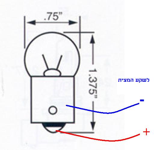

בצע ניסוי קטן לכבוד חג העצמאות...
חבר נורה של 5W הצורכת כ-0.4 אמפר לשקע המצית ובדוק האם היא דולקת בעוצמה סבירה (במידה וכן חפש את הבעיה במטען או שהכול תקין).
מנורה של 5W תוכל לפרק מפנס אחורי.
