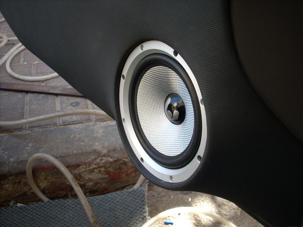

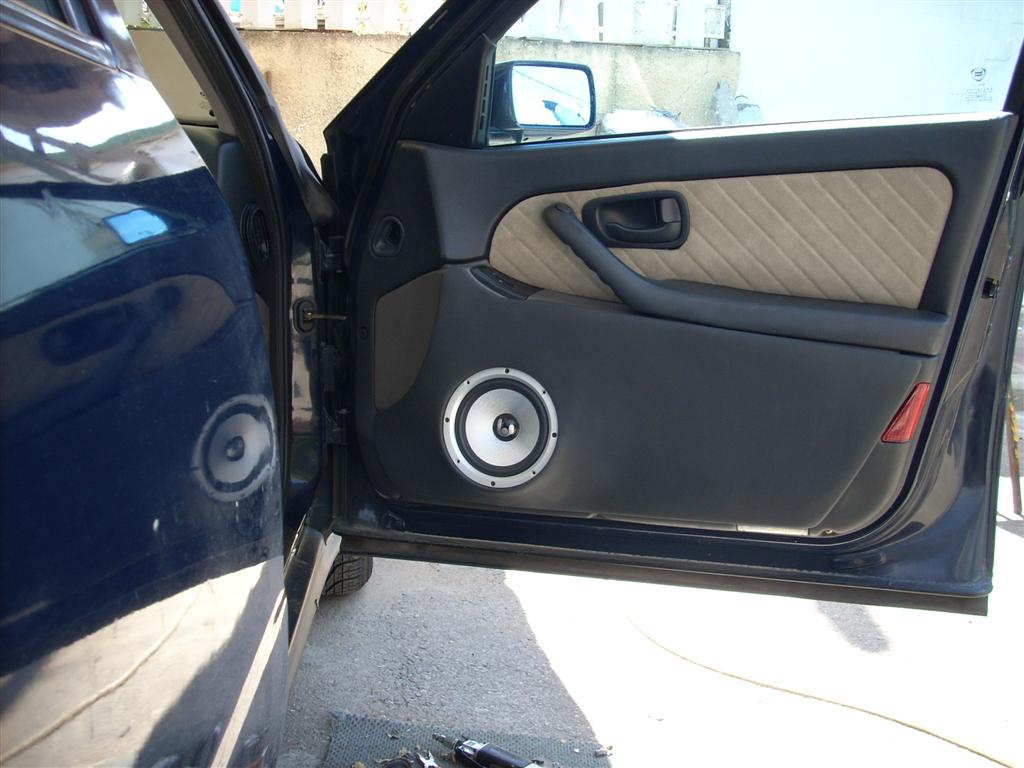

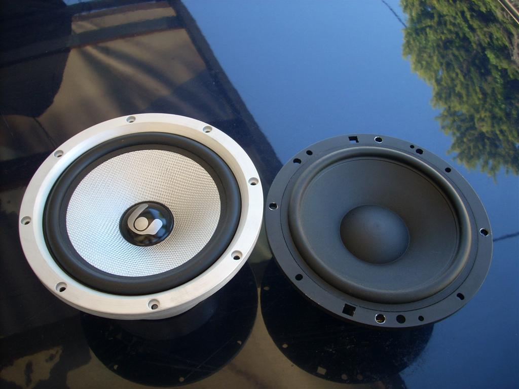

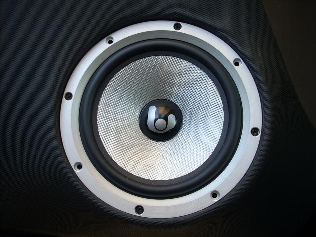

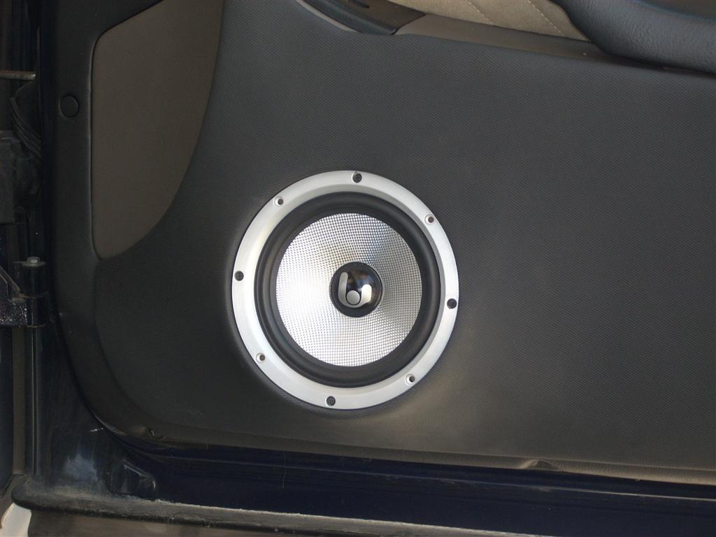

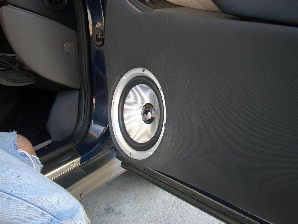

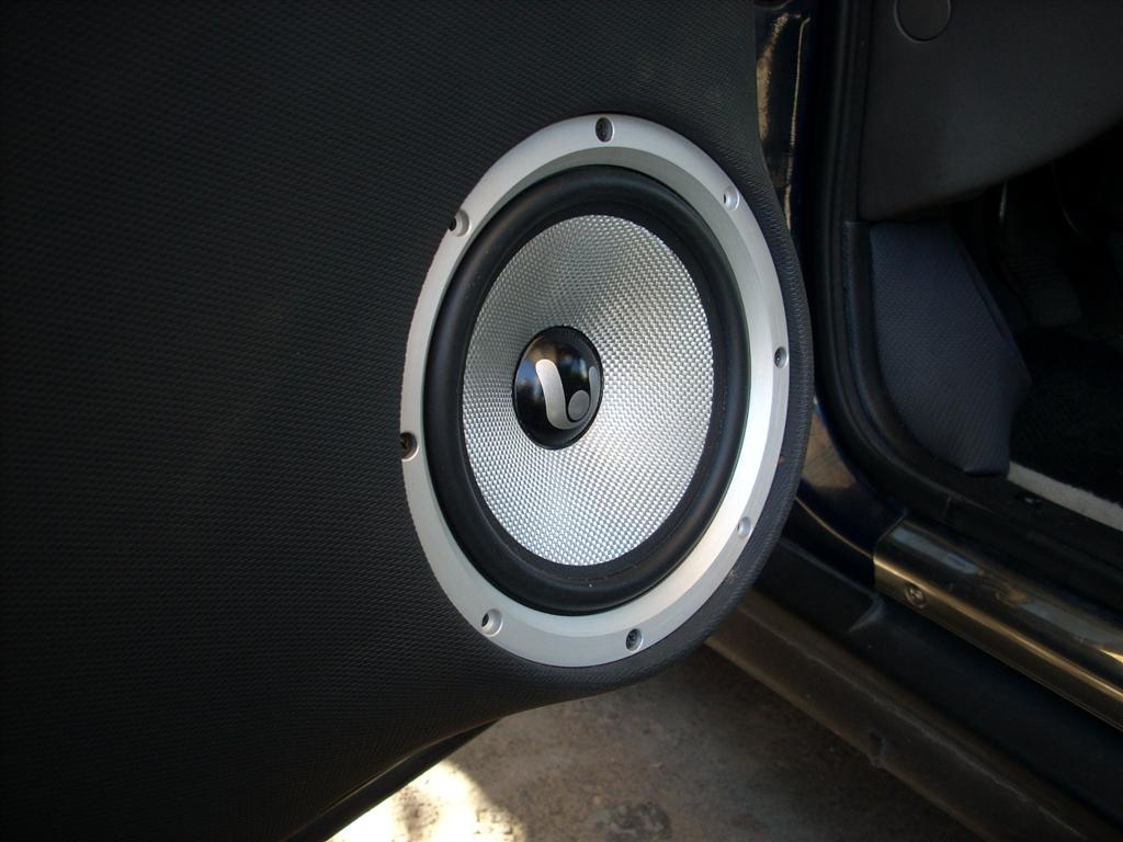

אתמול בשעה 08:00 בבוקר התייצבתי בחניון סדנת ECA. מספר דקות לאחר מכן, כוס קפה ועוגיות, ויאללה לעבודה.

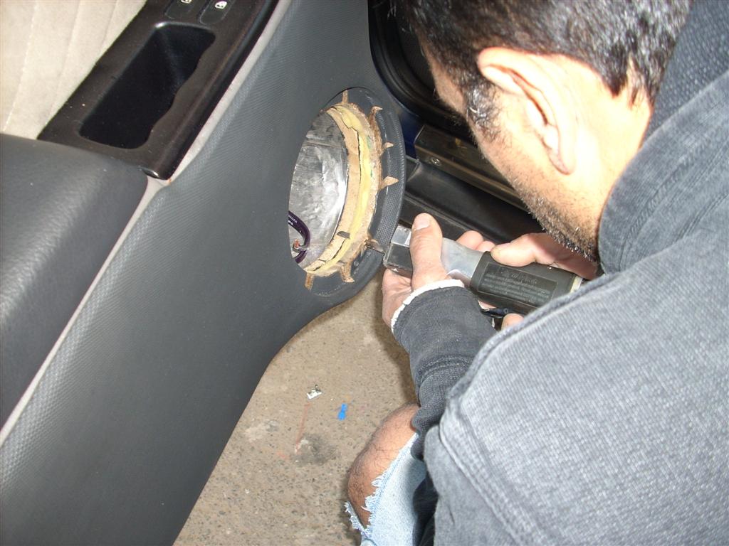

התכנית הייתה כמובן להתקין את הסט החדש, דבר שבפועל נמשך על פני מספר שעות, מאחר ואצל יוסי אין קיצורי דרך ואין עיגולי פינות, זה פשוט לא ייאמן כמה זמן ואנרגיות הוא משקיע בפינישים, כמה הוא עובד על כל פרט ופרט, קטן ככל שיהיה.
המידות הכלליות של הרמקולים מעט שונים ממה שהיה קודם לכן, משום כך נדרשו מספר שיפצורים במספר מקומות, שיופים, החלקות, השחזות, התאמות, ושוב שיופים, החלקות, השחזות, התאמות, ושוב שיופים, החלקות, השחזות, התאמות, ושוב שיופים, החלקות, השחזות, התאמות, ושוב.. ויוסי, בסבלנות אין קץ, בפדנטיות מושלמת עשה זאת. זה לא סתם שכמוני, כולם, כל כך ממליצים כל פעם עליו בתור מתקין. יוסי שוב ושוב, ושוב ושוב, מצדיק את המוניטין המצוין שלו ומתעלה על עצמו כל פעם מחדש.
אז תודה לך יוסי ידידי היקר על ההשקעה הרבה, כל פעם אני נפעם מכך מחדש. אתה איש מקצוע נפלא, אדם מקסים וחבר.
בהזדמנות זו אני רוצה גם להודות לגורל [עתיד] ידידי היקר, ששום ספרייה ביתית אינה שלמה בלעדיו..

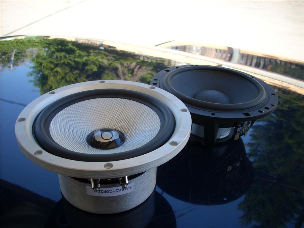

ועכשיו לחלק האמנותי, הרשמים:
מ-ד-ה-י-ם!
אין לי מילה אחרת.
מפורט, נקי, עמוק.
הוופרים [או בשמם המקורי מידפוורים] יורדים נמוך ומפיקים באס נעים אבל חזק, בועטים אבל לא משתלטים.
המיד נעים ורגוע, לא אגרסיבי מדי, ווקאל נהדר, הנשימות של הזמרת, הכל נעים וכיף.

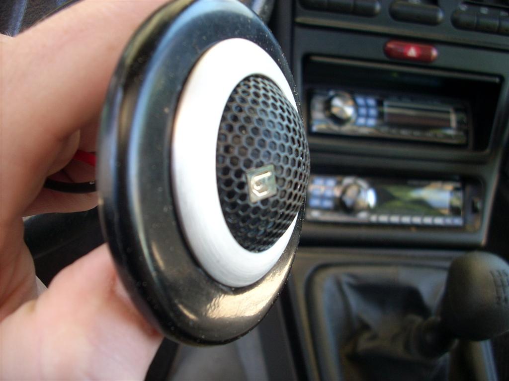

הגבוהים צלולים וחיים, לא חותכים, אך לא אנמיים. דומיננטים במידה הנכונה, עם כל האהבה הגדולה שלי למורל, מורל מרגישים מעט אנמיים ביחס לטוויטר הזה, אך בשום פנים ואופן לא מידי, נראה שמאוזן במידה.
הדרך עודנה ארוכה, גיינים, נק' חיתוך/סלופים, פאזות [לא אקוסטיות!:wink:], TC.. זאת לאחר שהסט ייפתח מעט.

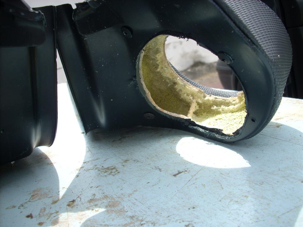

אשיתם כבר נפח למידים או שעוד לא ?

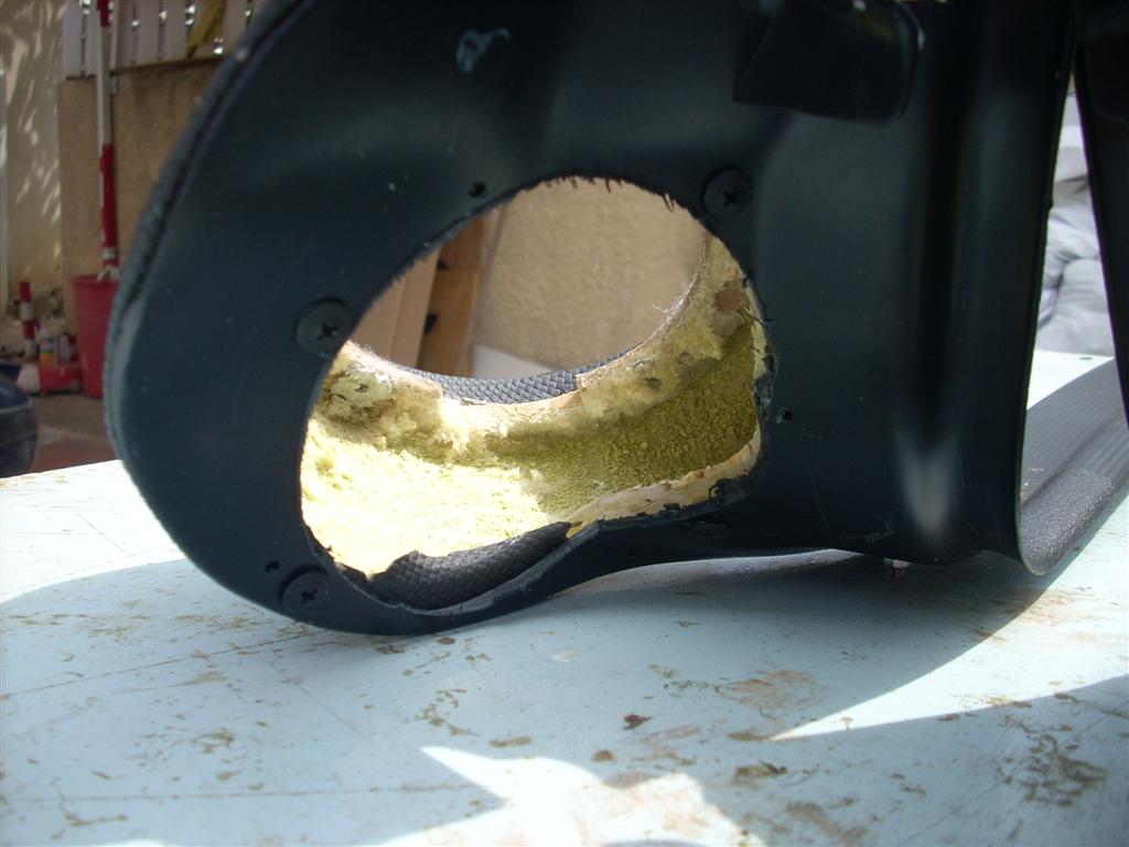

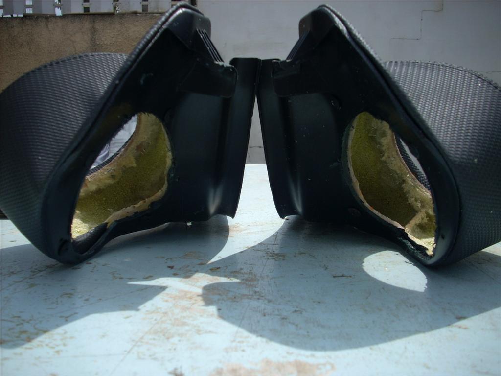

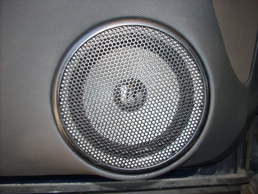

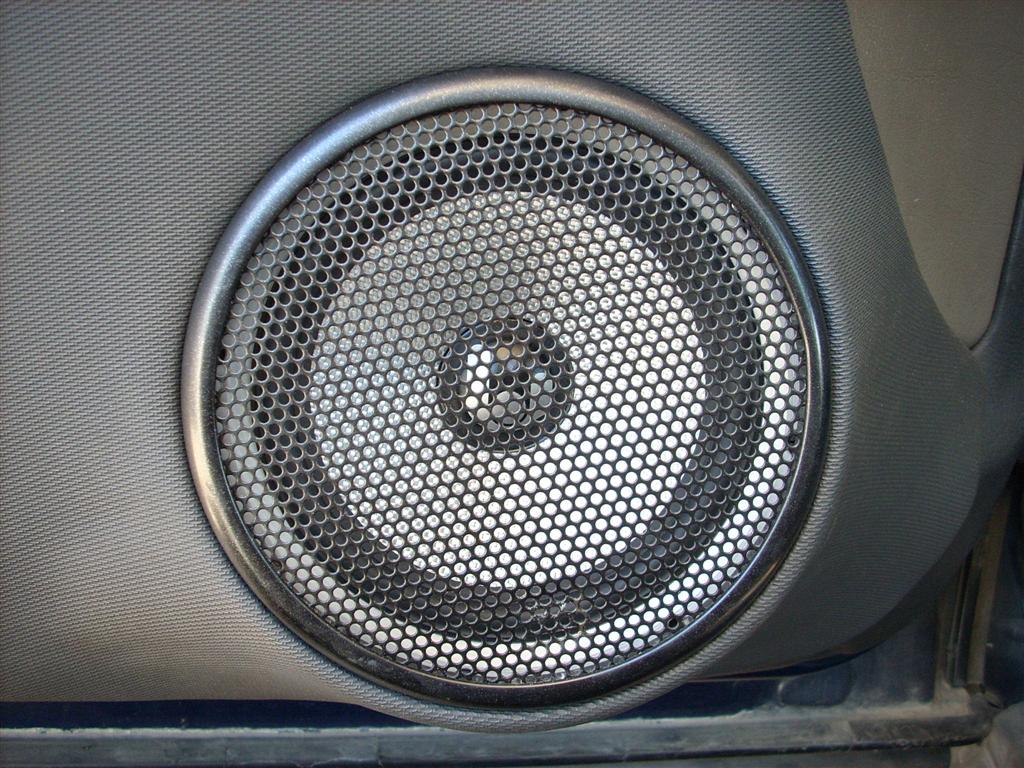

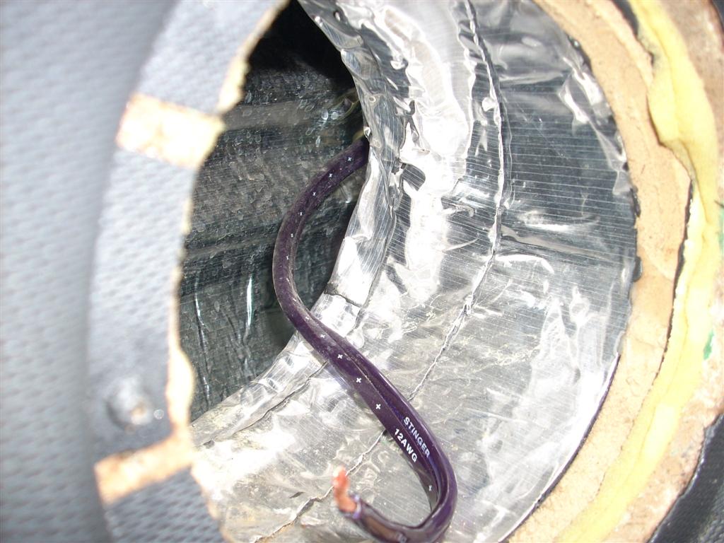

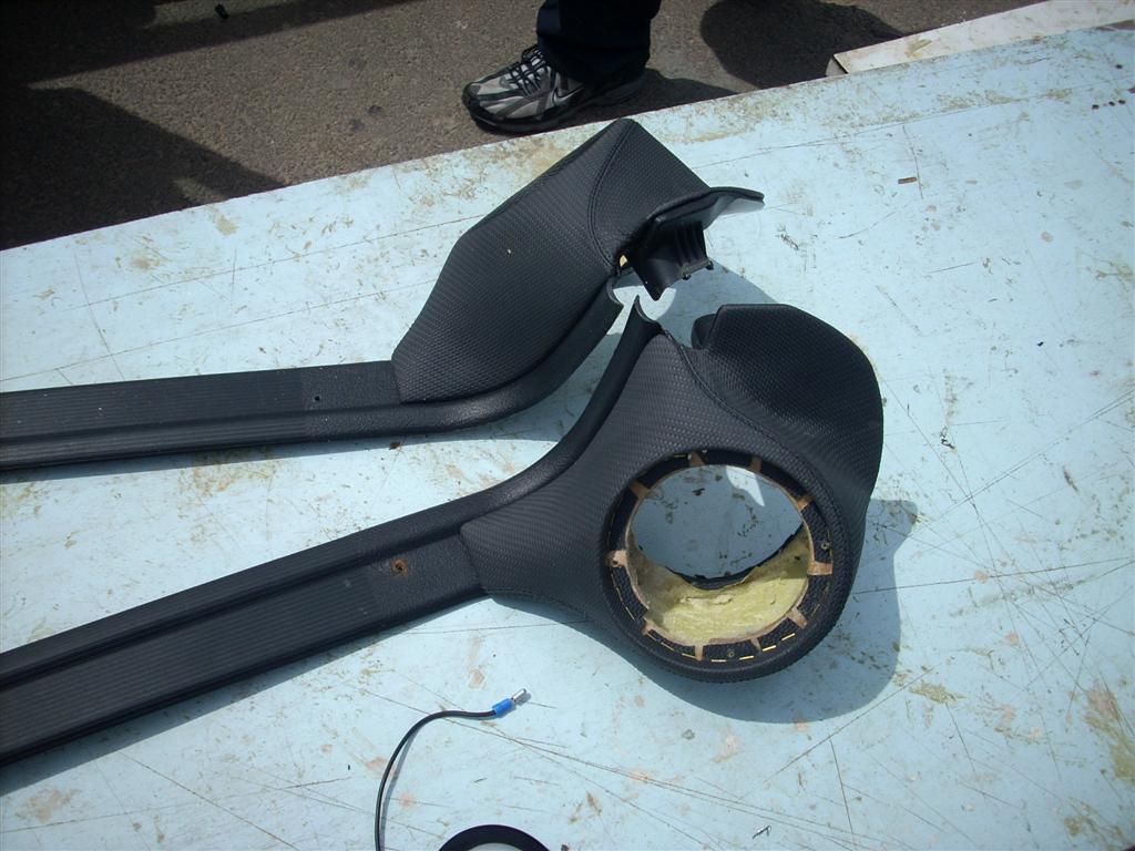

כפי שגורל אמר אכן יוסי סגר את הפוד בחלקו האחורי ע"מ ליצור נפח.
לצערי הרב, וממגבלות טכניות שקשורות בין היתר לפוד הקיים שנבנה עבור ה L4, לא היה ניתן לצור שם נפח גדול יותר, למרות שרציתי.
היצרן מדבר על 1-4 ליטר. בפועל התקבל שם כליטר+-. אם וכאשר תהיה בעיה כלשהיא בתוצאה חס וחלילה, הדוקטור יאלץ לנתח מחדש את כל האיזור ולבנות פודים אחרים.. אז אולי ננצל זאת כבר לרפדם בעור נאפה איטלקי משובח כיאה..:-D
