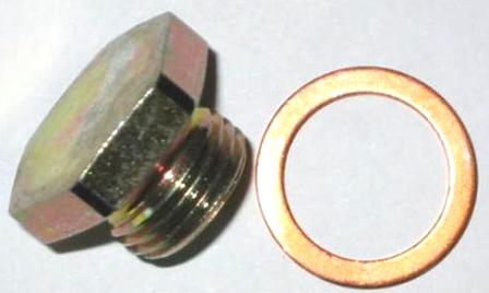

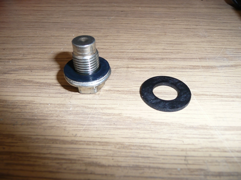

אני מחזיק ברכב מסוג סובארו לאונה DL 1600 שנת 88 ידנית. רציתי לדעת האם כשמחליפים את השמן בטיפול 10000, לאחר שפותחים את השסתום לריקון, מחליפים איזשהו אטם? או שפשוט פותחים, מרוקנים ומבריגים בחזרה?
ובנוסף, מאחר ואני מעוניין לבצע את טיפול ה10000 של הרכב בעצמי (פילטרים ושמן בלבד, לא הבלמים וכו'), האם ישנם טיפים נוספים בטיפול שכזה.
תודה רבה!
ליאור :wink:
מדובר באחד החלקים היקרים והנדירים בענף הרכב כולו :roll:
אם יש לך קשירם, תוכל להשיג בכל חנות חלפים, במחיר בין 1 ל 3 ש"ח.
אם אתה קונה באותה הזדמנות גם שמן ופילטרים, לרוב יתנו לך את השייבה הזו בחינם.
תבקש "שייבה לבורג ריקון שמן"
