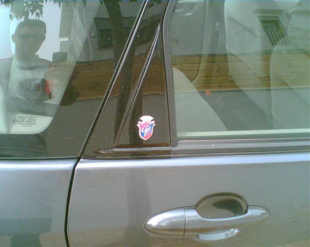

המכונית מגיעה במקור עם סימלי Ghia מאחורי השמשה האחורית, אך הם נגנבו.
למישהו יש רעיון מהיכן להזמין?
ראיתי ב ebay: http://cgi.ebay.com/GHIA-BADGE-FORD-ESCORT-CORTINA-ETC-IN-CHROME_W0QQitemZ220222607292QQihZ012QQcategoryZ21654QQrdZ1QQssPageNameZWD2VQQcmdZViewItemQQ_trksidZp1638Q2em122
אבל אני לא יודע אם זה מתאים לפוקוס.

בנוסף, אני אשמח אם מישהו יעזור לי בעיצה מהיכן להזמין את סמלי ה GHIA כמו בתמונה, כי בקלעי בדקו בשבילי ובמחירי היבואן זה 330 ש"ח+מע"מ לסמל אחד (!).
