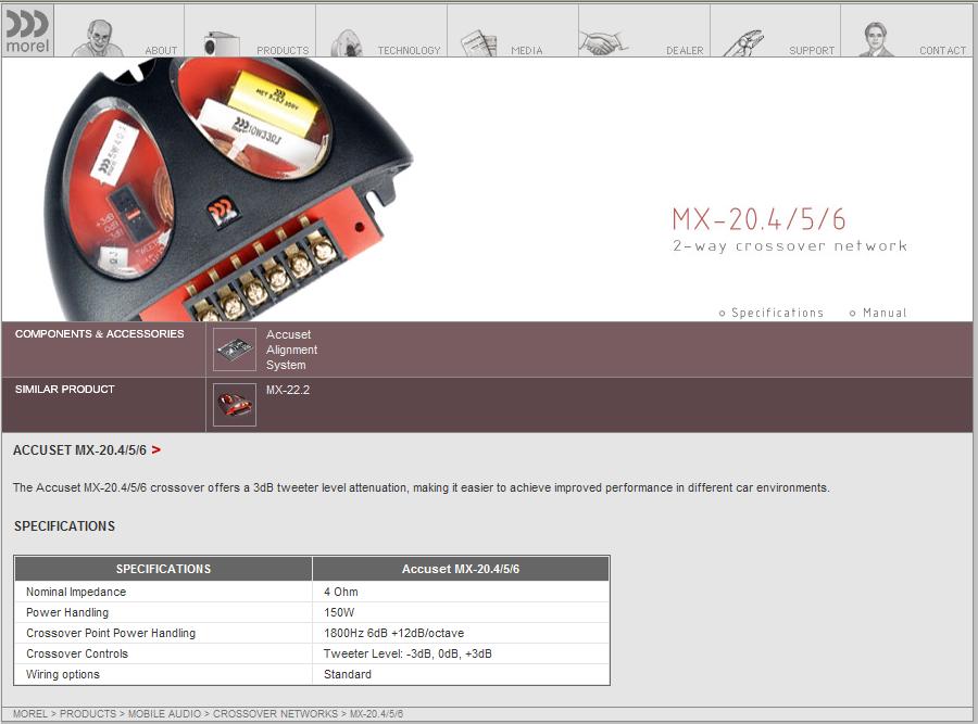

כשנכנסים למפרט הטכני של כל הסט כולו - אפשר לקרוא שנקודת החיתוך של הקרוס היא 3.2 קילו.
אם נכנסים לאומת זאת לקרוס אובר כמו בתמונה המצורפת - רשום משהו שונה לחלוטין בקשר לנקודת החיתוך, אבל זאת ככל הנראה לא נקודת החיתוך של הקרוס.
זה מאוד מטעה וזה גם רשום באותה הצורה על הקרוס של הדוטק MKII הישן יותר.
צריך לברר למה הם רושמים את זה כי אם קוראים לגבי הקרוס MX22.2 ספציפית ולגבי הקרוס של הדגם הישן יותר אפשר להבין משהו אחר לגמרי.

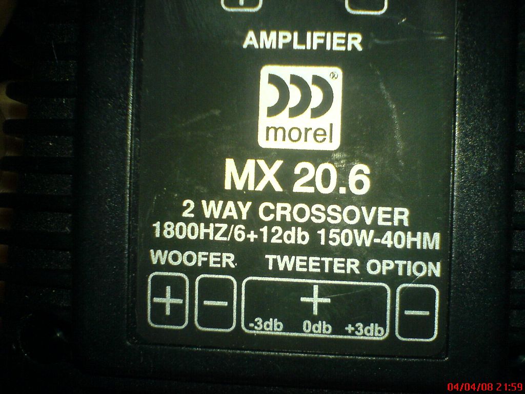

אדי סתם לידיעתך גם בדוטק הישנים MKII יש את אותה נקודת חיתוך (תמונה) ואצלי יש MT11

תגיד קשה לך להבין שמה שאתה מראה וקורא בתצלום הזה זה לא הנקודת חיתוך!!!!!!
רשום crossover point power handling מה זה קשור לנק' חיתוך של טוויטרים ? זה לא!!
וחוץ מיזה הקרוס של האוביישן זה MX20.4.

crosover point היא נקודת החיתוך
crosover point power handling זה משהו שאני צריך לברר מה הוא אומר, אם זו אכן נקודת חיתוך רק שהם רושמים את זה בצורה קצת יותר "מלאה" אז איפשהו יש טעות באתר שלהם.
אני אשלח להם מייל בנושא הזה ואברר מה התשובה שלהם לגבי הדוטק אוביישן כי אני חייב לדעת מה קורה כאן.
אני אצור איתם קשר כבר מהעבודה ביום - שני במקרה הזה. אין דבר כזה שלקרוס פסיבי יש שתי נקודות חיתוך שונות בו זמנית, ובתמונה שמצורפת אני משוכנע שהכוונה שלהם היא לנקודת חיתוך ואולי זה משהו "מורש" שהם העתיקו מקרוס לקרוס ולא עדכנו את האתר. קשה לי להאמין שהם מתכוונים למשהו אחר.

יעקב ,
מה שקובע את נק' החתיך זה מעגל בעל אורך סליל סופי נגד וקבל .
קובע דרגה ונק' ..
לפי הנתון על הקרוס זה אומר שהוא יכול לחתוך עד 1800 (פאווור הנדלינג)
בפועל אין בקרוסים האלו יכולת לשנות את גובהה החיתןך לכן הנתון הזה לא ברור .
וגם רשום שהקרוס הוא 12DB קבוע (אוביישן )
אז איך בטבלה פורסם 3200 על 6 ?
זה לא הכי ברורא
