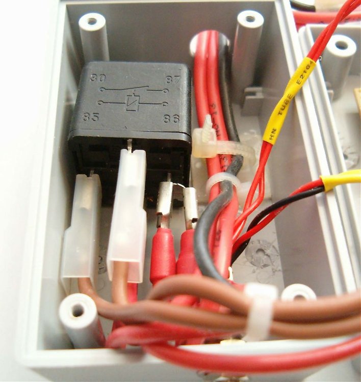

וכן מציינים על הממסר כמה זרם, כמו בתמונה

הזרם שמצויין על הממסר זה הזרם המקסימלי שהוא יכול למתג,
