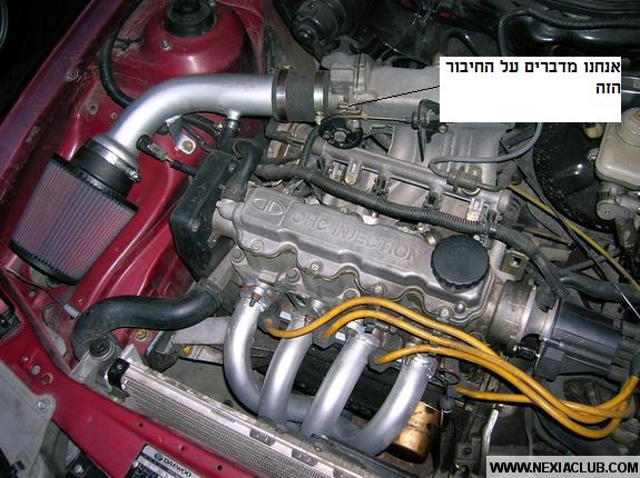

אתה מדבר על נזילה מהחיבור של צינור מים לבית מצערת ?
אם כן אז הבעיה הזאת די ידועה.
מה שאתה צריך לעשות זה לנתק את שני הצינורות מים ( נכנס ויוצא ) מבית המצערת ולחבר אותם אחד לשני , מבלי שהם יעברו דרך הבית מצערת . החיבורים של בית המצערת ככל הנראה החלידו ולכן הנזילה משם .
תראה תמונה מצורפת .
