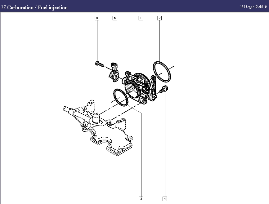

תפרק את המנוע צעדים עם הבית שלו. אם הבית והמנוע צעדים לא תפוסים בניטים, תפריד ביניהם. לאחר מכן, נקה היטב את הבית ותנסה לחפש סדק בו או בצינורית שמגיעה מצנרת הפילטר אליו.
לפרק בית צערת זה כבר טיפה יותר קשה (גישה לא נוחה) אבל אפשרי אבל במקרה כזה תצטייד בשני אטמים חדשים.
אטם מס' 2 המק"ט שלו: 7701045722
אטם מס' 3 המק"ט שלו: 7701045723
כדי לפרק את הבית מצערת אתה צריך להוריד את הצנרת של הפילטר אויר והבית של הפילטר עצמו. אח"כ לפתוח 4 ברגים (קשה להגיע ל-2 מהם) ולהוריד את הכבל גז.
תבצע את כל הדברים הללו ואם עדיין לא יעזור, כנראה שצריך להחליף מנוע צעדים. ניתן לקנות לא בקרסו במחיר מוזל אבל אני צריך ממך לשם כך לדעת מה רשום עליו (מוטבע בחום) למעלה ליד חיבור הקונקטור. אל תרסס על המנוע צעדים שום חומר כי במידה והוא תקין, סיכוי סביר שיהרס. מנוע הצעדים הוא החלק מס' 1 בתמונה השנייה.
