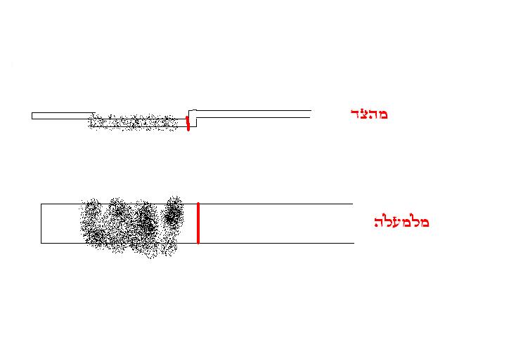

ברשותי פולו מודל 00' (דגם מנוע AEE) ויש לי מספר שאלות:
1. מפלס השמן אצלי;
אני לא יודע בדיוק איפה המקסימום אז אני לא יודע אם מפלס השמן הוא מעל או מתחת למקסימום...מצורפת תמונה (איור) של סוף המדיד. ה"ריסוס" מציין נקודות קטנות וצפופות שעל המדיד, שלעניות דעתי מציינות את הטווח הרצוי של השמן. כמו כן יש על המדיד שטח קצת מונמך פנימה (בתחילתו מתחילות הנקודות, אך הן מסתיימות טיפה לפני סופו), שבדיוק עד לסופו מגיע מפלס השמן.

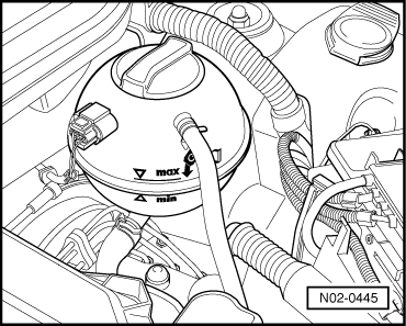

2. מפלס נוזל הקירור במיכל עודפי נוזל הקירור גם מעל קו המקסימום (שם הקו ברור). רציתי לנקז עם מזרק וצינורית אך על פתח המיכל יש איור של ספר (הכוונה לספר הרכב, שאין לי) וציור מוזר עם F (הכוונה לחום [כ מציין מעלות פרנהייט])). האם אפשר לפתוח את המיכל הזה (כשהמנוע קר כמובן) בלי לאבד יד מאדים רותחים בלחץ?

1. מפלס השמן אצלי;
אני לא יודע בדיוק איפה המקסימום אז אני לא יודע אם מפלס השמן הוא מעל או מתחת למקסימום...מצורפת תמונה (איור) של סוף המדיד. ה"ריסוס" מציין נקודות קטנות וצפופות שעל המדיד, שלעניות דעתי מציינות את הטווח הרצוי של השמן. כמו כן יש על המדיד שטח קצת מונמך פנימה (בתחילתו מתחילות הנקודות, אך הן מסתיימות טיפה לפני סופו), שבדיוק עד לסופו מגיע מפלס השמן. - מפלס השמן צריך להיות עד סוף האיזור המקווקו/מחוספס במדיד. אם השמן נמצא מעט מעל האיזור המחוספס אז לא נורא.
2. מפלס נוזל הקירור במיכל עודפי נוזל הקירור גם מעל קו המקסימום (שם הקו ברור). רציתי לנקז עם מזרק וצינורית אך על פתח המיכל יש איור של ספר (הכוונה לספר הרכב, שאין לי) וציור מוזר עם F (הכוונה לחום [כ מציין מעלות פרנהייט])). האם אפשר לפתוח את המיכל הזה (כשהמנוע קר כמובן) בלי לאבד יד מאדים רותחים בלחץ? - כאשר המנוע קר (לאחר 30 דקות) סובב את הפקק הירוק סיבוב או 2 ותשמע שלחץ האוויר משתחרר ואז פתח את הפקק ורוקן.
האות F לא מסמנת יחידות מידה בפרנהייט מכיוון שהגרמנים משתמשים אך ורק ביחידות מידה מטריות (מילימטר,צלזיוס,בר,ניוטון....).
במידה וגובה הנוזל מעט מעל קו המכסימום אז גם לא נורא מכיוון שנפח המיכל הוא יחסית גדול וקיים מספיק מקום להתפשטות הנוזל כאשר הינו חם.

בקשר לנוזל קירור ניסיתי לפתוח את המיכל, אבל הפקק סגור ממש ממש חזק...בטוח שאפשר לפתוח אותו בתנאים ביתיים ? אני אנסה פלאייר או משהו...
אולי אתה מנסה לפתוח פקק אחר ? הפקק בצבע ירוק והפתיחה נגד כיוון השעון בצורה קלה ללא שום כלים.
מדובר על מיכל לבנבנן-שקוף שרשום עליו G12 כן ?
כי חוץ מזה הדבר היחיד עם פקק ירוק זה ההידראוליקה להגה

חבר שלך הוא מכונאי מוסמך שטועה.
מפלס השמן יכול להיות עד סוף הסימון המחוספס.
אבל עד איפה הוא חייב להיות?
  • ספונסר פורום
המפלס המלא של השמן זהו סוף הקטע המחוספס כפי שמרק אומר .
והמכסה של מיכל העיבוי ב-VAG הוא כחול או שחור אבל אף פעם לא ירוק .
