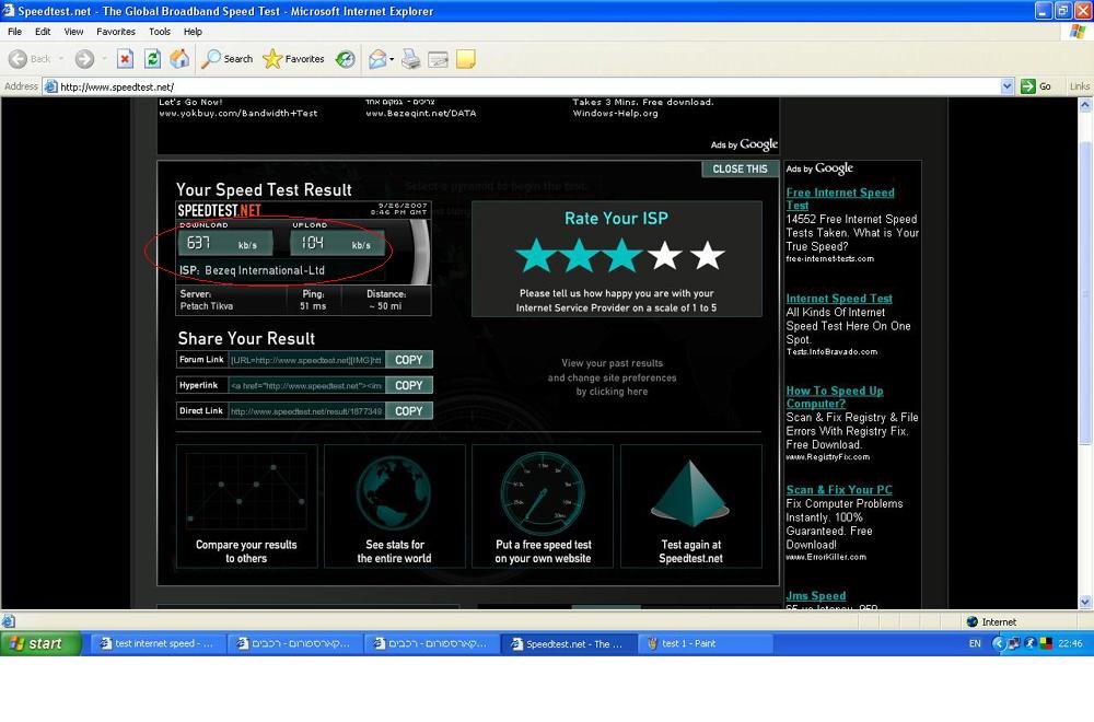

בימים האחרונים שמתי לב שמהירות ההורדה נהיתה מאוד איטית. אז בדקתי את המהירות באתר של בזק וגם בהרבה אתרים בינלאומיים.

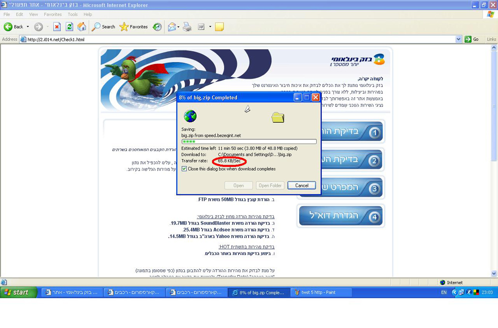

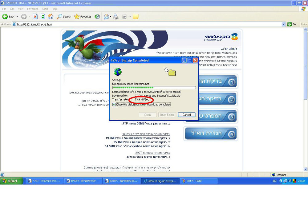

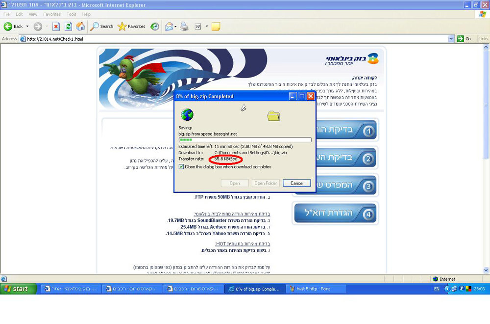

באתר של בזק מהירות ההורדה מתחילה לצנוח ותוך חצי דקה מגיעה לאזור 60-70 קילוביט. כשאני מוריד HTTP אז המהירות הורדה בסביבות 70. וכשאני מוריד FTP המהירות בסביבות 60.

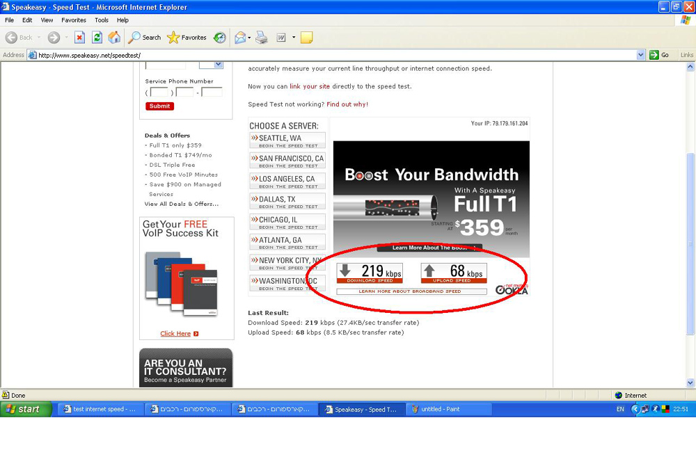

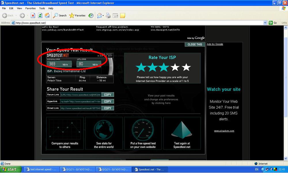

בדקתי גם באתרים בינלאומיים ושם התוצאות שונות לחלוטין מהתוצאות בבזק וגם שונות מבדיקה לבדיקה. באותו אתר יכולות לצאת תוצאות שונות בשתי סריקות. מה שבאתר בזק לא קורה.

עדיין בדיקת ההורדה באתר של בזק מראה שהמצב לא תקין ואני גם מרגיש את זה כשרואה סרטונים ב YOUTUBE. בהתחלה קצב הורדת הסרט מהיר ואחרי 20 שניות הקצב נהיה ממש איטי.

אני לא ממש ממליץ לבדוק את מהירות האינטנט באתרים כי הרוב זה שטויות.אני בדקתי מספר פעמים ואף פעם המספר לא היה אפילו קרוב למציאות.
שוב לפי דעתי המהירות שלך ל 750 K היא טובה מאוד.

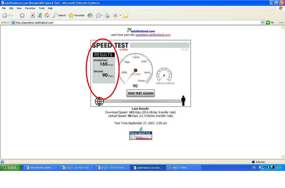

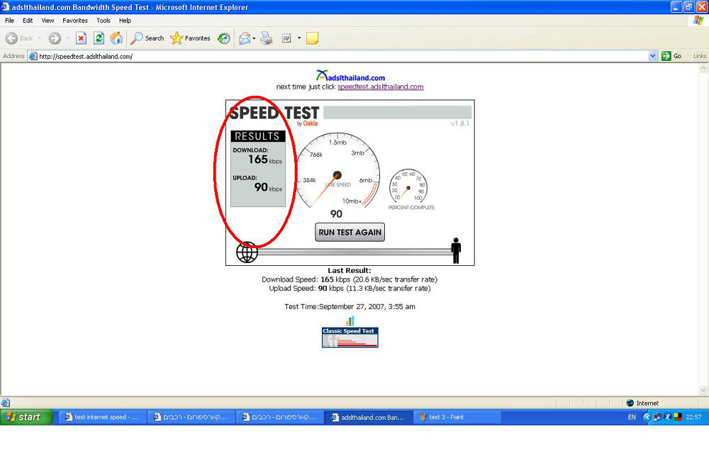

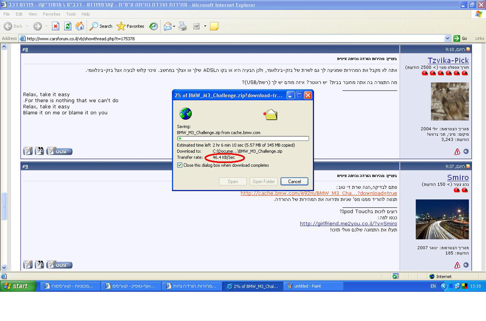

Smiro, צירפתי תמונה של הורדה מהשרת שהמלצת עליו. זה הגיע אפילו ל 41 קילוביט לשנייה.
Tzvika-Pick, אני מחובק עם מודם רשת (לא USB) מדגם Eth-Aztech DSL 600E. מחשב יחיד בבית. תמונה מצורפת.

באמת אחלה שרת, אצלי ירד ב570
