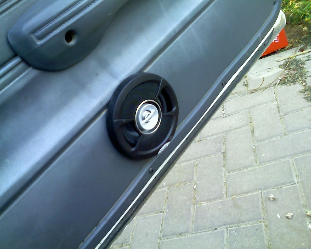

הגבהה תהיה בעייתית מכיוון שלאחר החלפת המושבים הרמקולים הנוכחיים נמצאים מילימטרים בודדים
מהמושבים.... בזמן סגירת דלת
אם החורים הקיימים היו בקדמת הדלת אז לא הייתה שום בעיה ולא הייתי קונה את ה4' מלכתחילה
הייתי מתקין קומפ' 6.5 וסוגר עניין
ונניח ואתקין רמקולים בחלק הקדמי של הדלת איך אני סותם את החורים הקודמים שנמצאים במרכז הדלת בצורה אלגנטית?(זו לא בעיה להדביק איזה דיקט מאחורה...)
בתמונה אתה יכול לראות מה המצב שם
ולכן אני חושב שלהוסיף 6X9 יהווה פתרון פשוט ומהיר יותר

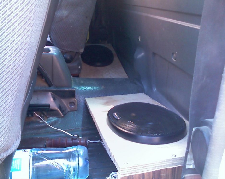

טוב
אז על הנסיון הראשון יצרתי משהו מאוד פשוט והעיקר:
עובד מצוין!
ותודה לאיתמר שהאיר את עיני(או יותר נכון מנע חושך מאוזניי) שחסך ממני בניית תיבה סגורה לשווא
יש באסים וצליל עוטף בדיוק כמו שרציתי
ולמזלי היו לי (בבוידעם) גרילים של ה 6960 שמגנים לגמרי על הרמקול
כי אלו שהגיעו עם ה6962 לא מכסים לגמרי...
אני מבסוט:-D
בקרוב נבדוק איך זה נשמע עם המגבר(גם הוא עוד בבוידעם)
כמובן שהעץ עוד יצופה בלבד....
