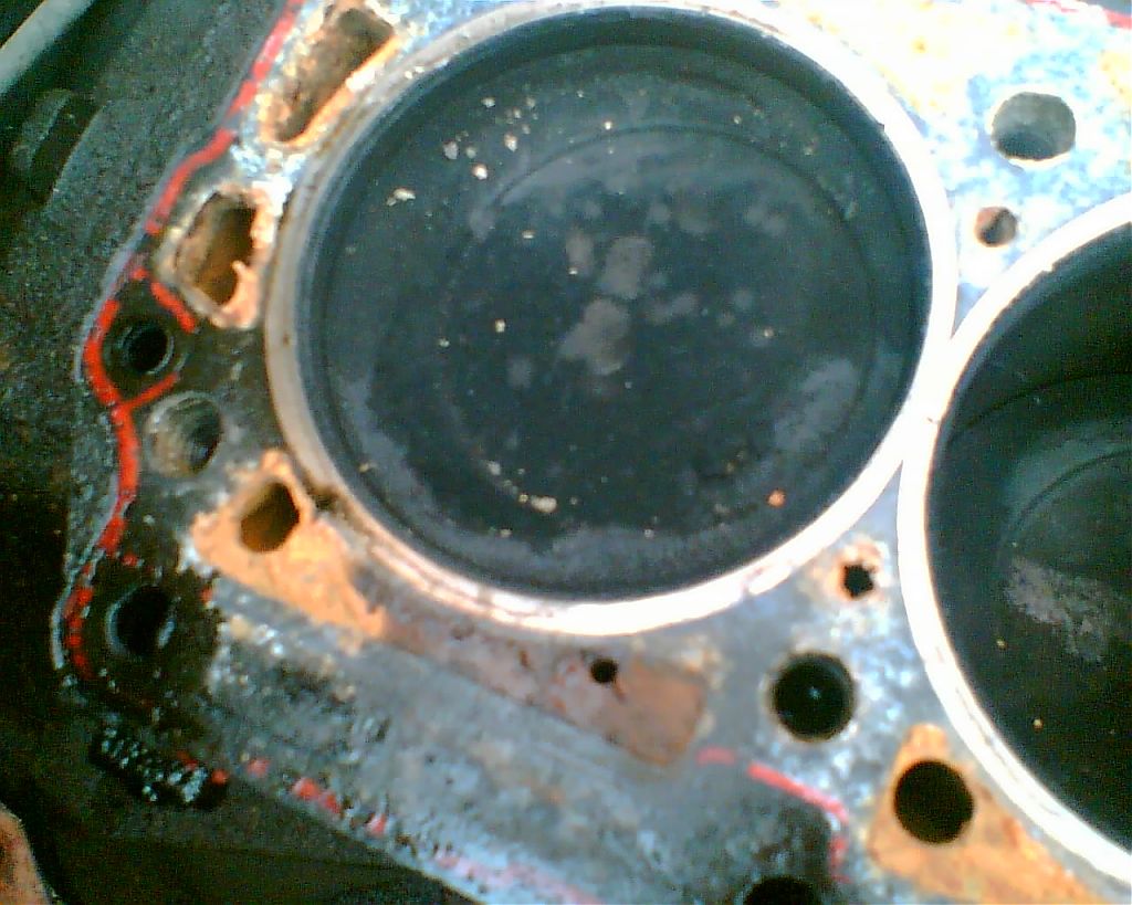

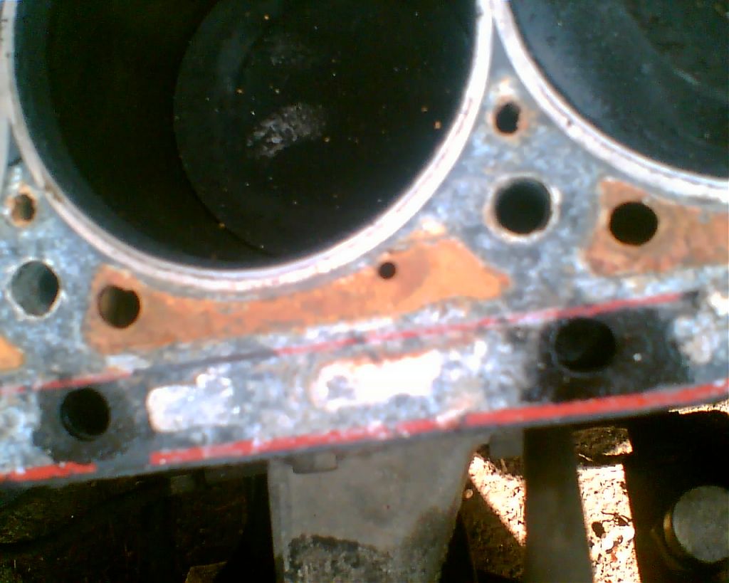

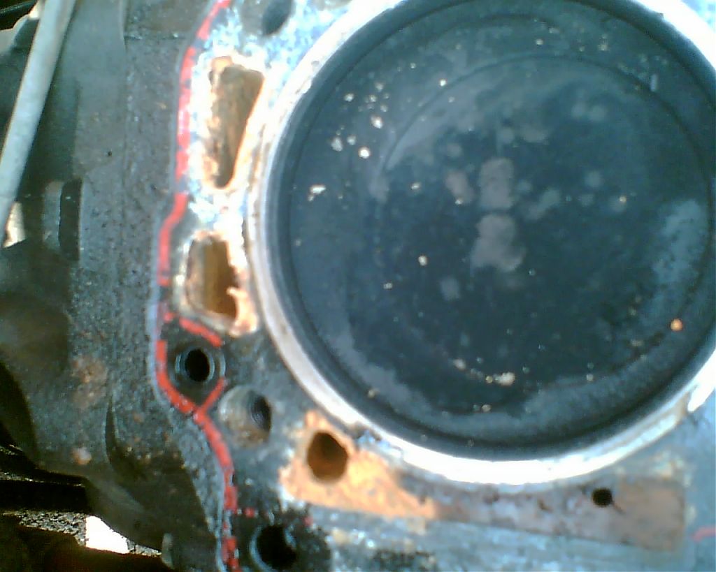

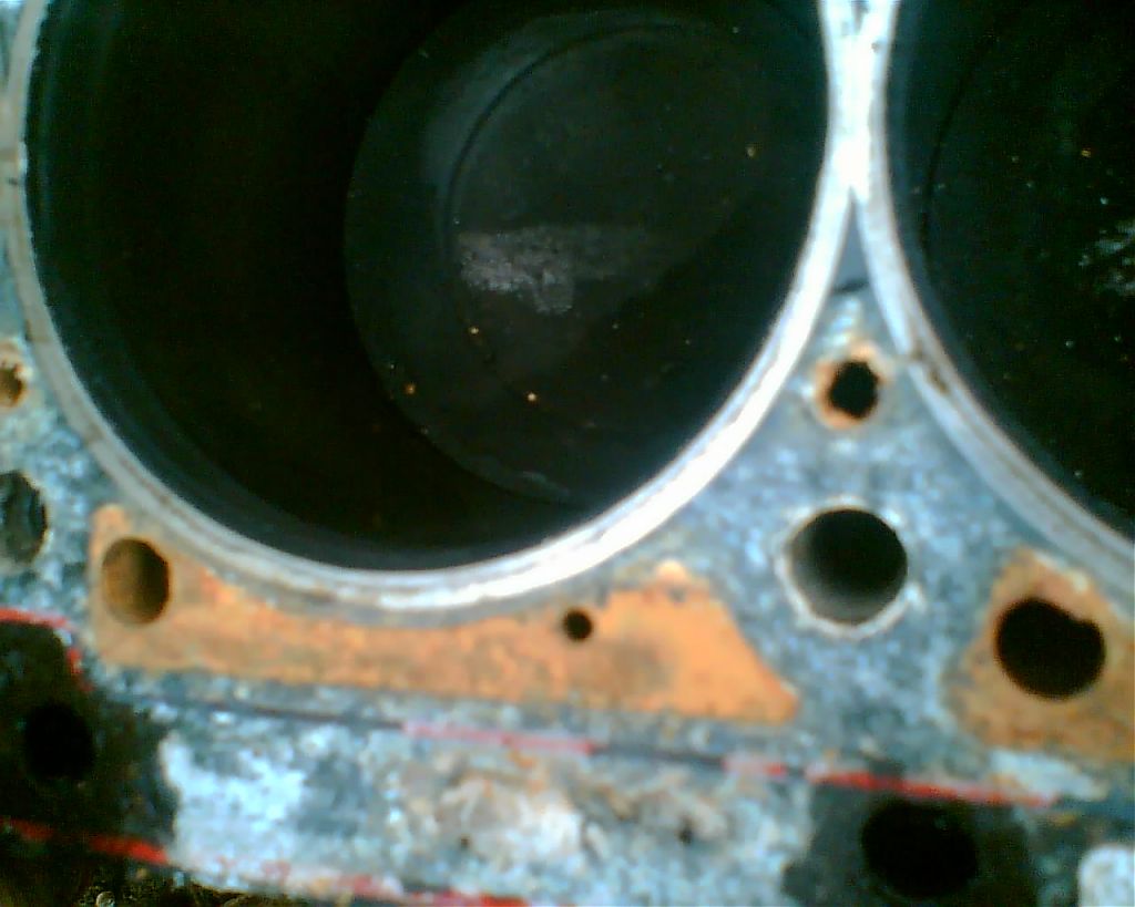

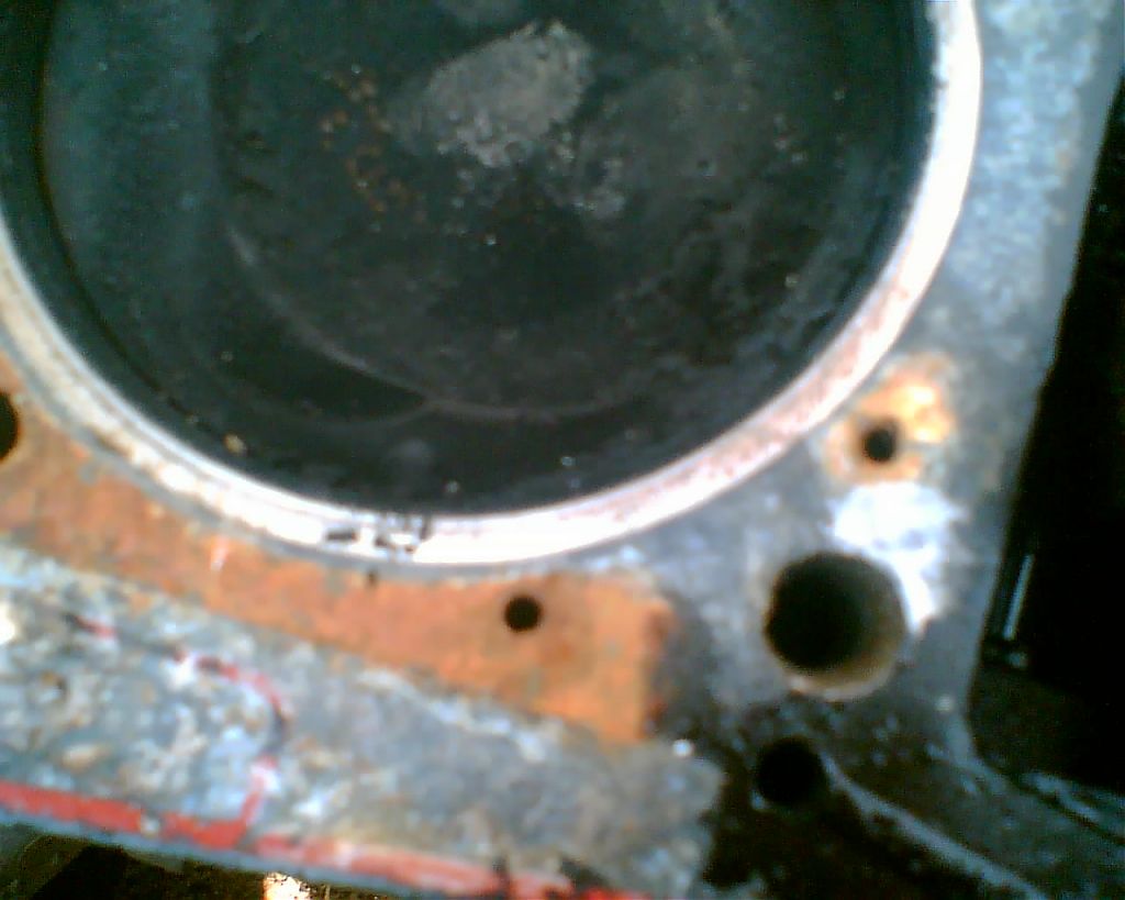

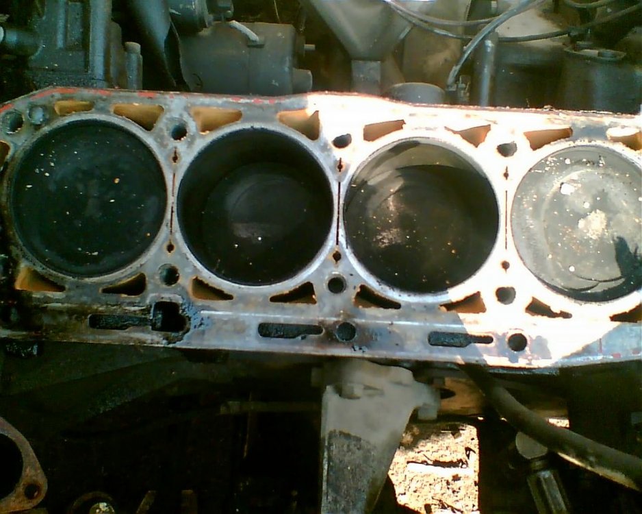

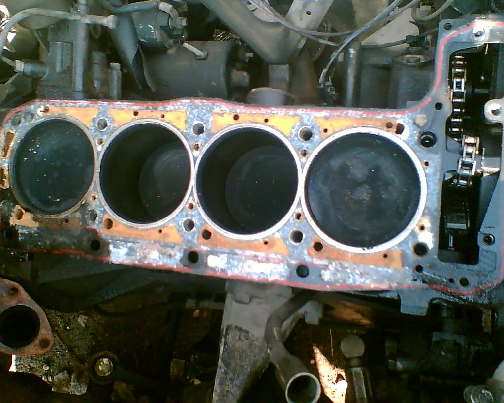

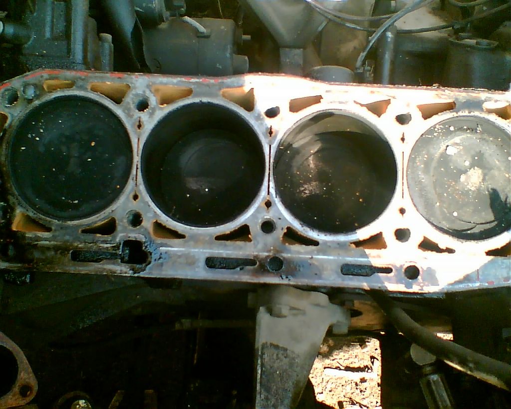

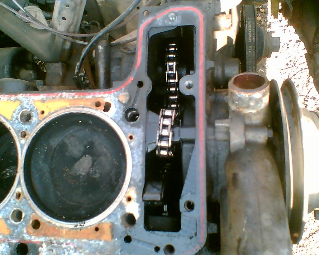

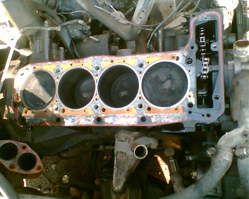

היום צילמתי את המנוע לאחר פירוק הראש:
בתמונות האלה לפני הוצאת האטם.
המשך..

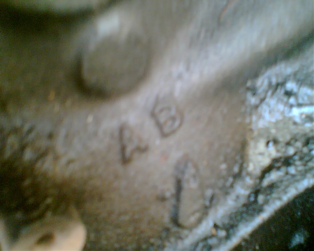

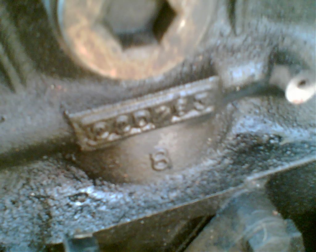

בתמונה האחרונה זה לאחר הסרת האטם,
מה זה אומר "AB"?
האם הבוכנות נראות בסדר?
ד.א
כאשר המכונאי פתח את הראש הוא ישר ראה שהכל מפוייח ובקושי הייתה הייתה שריפת דלק במנוע,
הראש מחר יחזור ממילוי +חריטה ויורכב במנוע.
