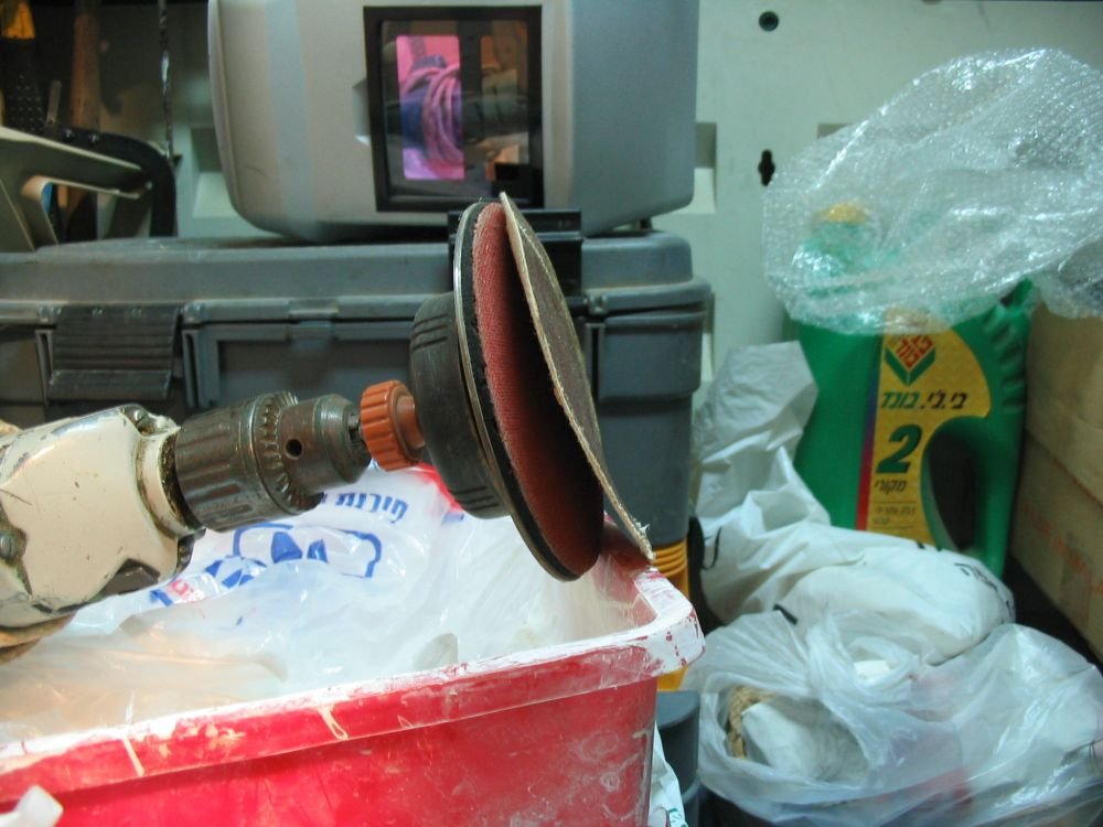

אני משייף מישטחים גדולים ע"י נייר שיוף עגול שמחובר לדיסק. לרוב יש פלטה שמיתחברת מתחתיו, אבל לא תמיד אני מישתמש בה כי ככה הנייר יותר גמיש.
כמו כן יש פאטנט כזה שמיתחבר למקדחה ומדביקים אליו נייר שיוף...

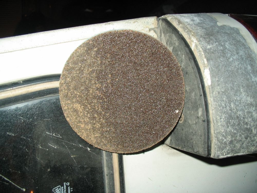

אם מדובר בצבע עבה מומלץ להישתמש במישטח ליטוש מסוג "סקוט'צ"....
הוא לא ניסתם כמו נייר שיוף רגיל... החיסרון איתו הוא שצריך להיות ממש עדין אחרת אתה עושה בעץ חור...

גילי טוב לדעת שיש כאלה דברים למקדחה, זה יהיה יעיל ביותר.
אגב יש כזה דבר גם שעושה וואקס לרכב? אני יודע שיש מכשיר כזה חשמלי אבל הוא לא משהו כמו אחד מקצועי, אולי אם יש כזה למקדחה זה יהיה יותר טוב

לי יש ניסיון רע מאוד עם המכשיר הזה שמיתחבר למקדחה... הוא משאיר שריטות על הרכב, בעיקר ביגלל הסיבוב של המקדחה.
אם כבר להישתמש במכשיר חשמלי אז במשייפת אקצנטרית, מיכיוון שהסיבוב שלה יותר איטי, והתנועה של הדיסקית היא אקצנטרית בכיוון הפוך לסיוון הסיבוב של הפלטה (אני בטוח שמי שראה פעם כזה מכשיר עובד יבין למה אני מיתכוון ;))
גם בעץ זה משאיר סימנים של ליטוש, אבל המיטה הזו לא עוברת פוליש, וחוץ מזה אחרי זה אתה כין כה וככה עובר עם מלטשת שטוחה ורוב השריטות נעלמות.
