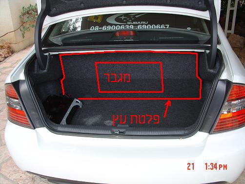

"הקיר" עליו סימנת את המלבן הוא בעצם מחיצה דקה מאוד שבאה להסתיר את מיכל הגז ותו לא.
אז פשוט שיבנה מחיצה בין הקיר המכסה לתא מטען בדיוק כמו שהיה אמור לעשו במידה ולא היה שם את המיכל גז
פשוט שיחשוב שהבגאג' מתחיל משם

מצטער, אבל לא ממש הבנתי את ההצעה.
אם תוכל לצייר על אחת מהתמונות זה יהיה נחמד,
אני פשוט מחפש אלטרנטיבה שאיתה אני יוכל לבוא לאותו המתקין בבקשה לשפר את מיקום המגבר.
ניתן לעשות את הדבר הבא: לחתוך פלטת עץ בעווי מינימלי על מנת לחסוך במשקל בצורת הפלטה המקורית התחתונה החלק שמקופל כלפי מעלה ולשים מאחור ועל זה לקבע את המגבר.

אני לא הייתי מתאכזב מההתקנה, הייתי פשוט: או מסכם עם בעל העסק מראש על מה אני רוצה שיהיה או מבקש תיקון...במיוחד אם שילמת מחיר התקנה מלא.
כולה מדובר על עוד 30 דק' של חיתוך פלטת MDF הסוגרת את הבגאז' מייד אחרי ההפרדה של בלון הגז והתקנה על גביה כפי שהשקיע והראה MITSUBISHI RULLS.

אחרי שהוא ציין שהרכב מונע בגפ"מ אני מבין לחלוטין מדוע המגבר לא הותקן על גבי הפלטה. "אופס, קדחתי לך את המיכל" בהחלט לא נשמע טוב.
את תקנות משרד התחבו-רע אני לא מכיר, אבל יש הרבה הגיון במה שדני רשם. עם זאת לא לשכוח שאנחנו בישראל ואני לא יודע עד כמה מתקיני מערכות גז יודעים להתעסק ורוצים להתעסק עם מערכות סטריאו.
בכל מקרה, נראה לי שניתן לפרק את הפלטה שמחפה על מיכל הגז, להתקין את המגבר מחוץ לרכב במקום בטוח, לחתוך את שאריות הברגים ולהתקינו חזרה.

הוא אמר שזאת מחיצה מאוד דקה שמסתירה את המיכל, בכל מקרה לא יכול לקבע עליה מגבר...

לא ניתן היה להתקין מתחת למושב.
המגבר עבה מדי כך שבהזזת הכיסא (מתכוונן לכל הכיוונים בערך..) נוצר חיכוך בינו לביך המגבר.
כנראה אין מנוס מבניית פלטה גדולה (עליה ישב המגבר) שתורכב במקום המחיצה של מיכל הגז.
אני מתכוון לדבר עם המתקין מחר ולראות מה ניתן לעשות.
