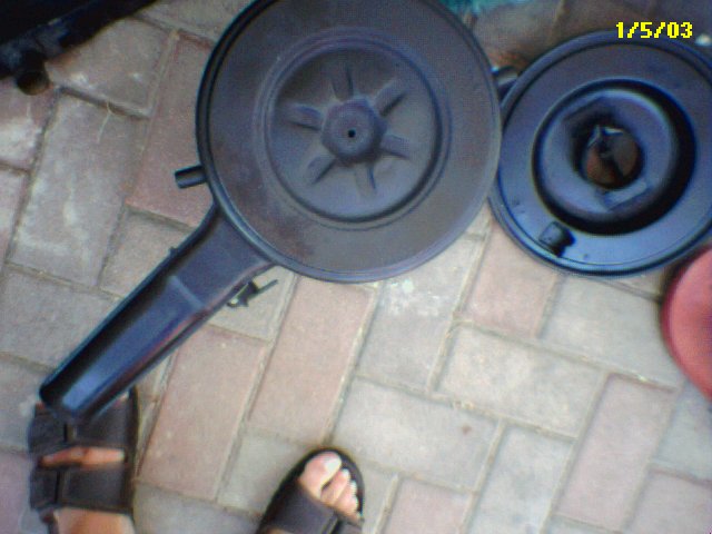

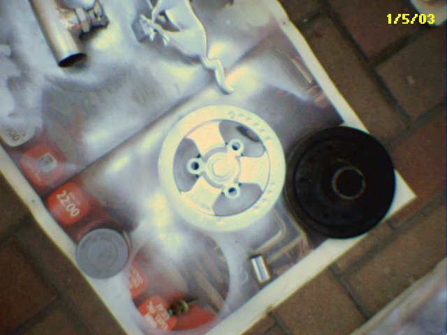

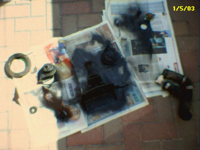

כרגע העבודה מתחלקת בין ניקוי המנוע וצביעתו וניקוי וצביעה של חלקים נוספים לבין הטיפול בבלמים כאשר אני מחפש אחרי גומיות לצילינדרים, משייף דראמים ומדביק סוליות.
היתה לי בעיה של רעש מהפולי קראנק אשר גרם לרעש ולאחר מלחמה של 3 ימים, ללא שימוש בפטישי אויר או ציוד הידרואלי אלא בידיים ובסטרטר הוא לבסוף הסכים לצאת ונתגלה שהגומיות מסביב לפולי הראשון היו בלויות. תוקן נצבע והוחזר אחר כבוד למקומו.

זהו בינתיים. לעיונכם תמונות. אנא תתעלמו מהתאריכים.
כל הערה תתקבל בברכה.
