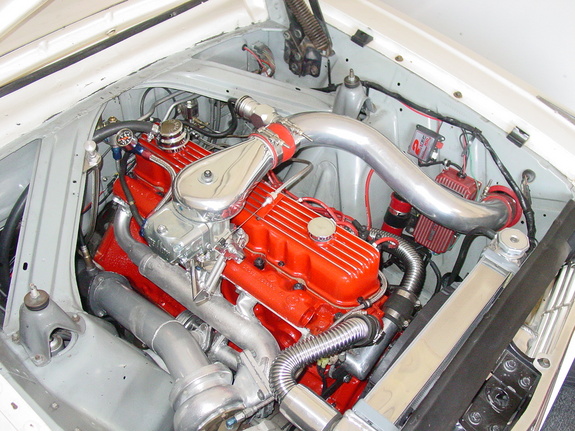

אני חייב לציין שבארה"ב עוד לא שמעתי את השילוב: inline six ו-performance :lol:
ועוד אחת רק בשבילך.
יש בלי סוף.

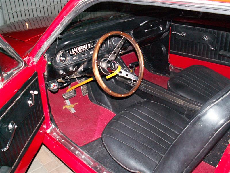

טוב הבטחתי תמונת פנים אז הנה.
רק לא להסתלבט על כך שלא שאבתי אבק.
ככה, היא אוהבת מראה טבעי ... :smile:
