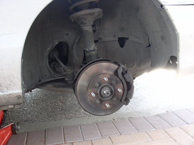

הסיבה להחלפת הציריה היא בגלל התיקתוקים והגומיה הקרועה.

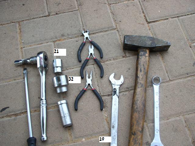

הכלים לעבודה:
הגלגל בו תוחלף הציריה

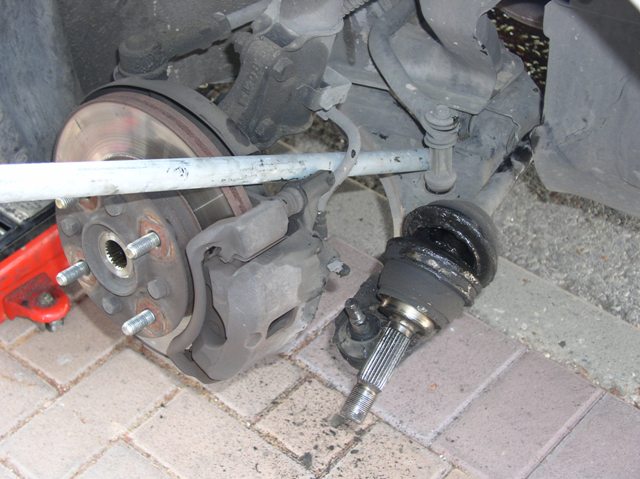

הגלגל ירד
הציריה בחוץ
המוט רק בשביל שיהיה יותר נוח לעבוד

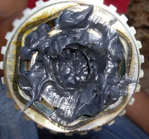

הציריה החדשה
מריחת הגריז גרפיטי על הציריה החדשה

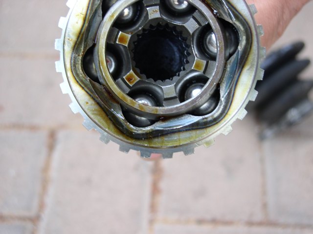

מה שהוחלף זה רק הפעמון ולא כל הציריה, אכן עבודה יפה.
האם העברת את זר השיניים של מערכת הabs או שככה הפעמון הגיע?
האם הפעמון יצא בדפיקה או שיש שם טבעת אבטחה?
כן, רק הפעמון, הציריה זה גם המשך המוט.
על איזו טבעת אנחנו מדברים? יש את האום שתופס את הפעמון למקומו לזה אתה מתכוון?
בכל מקרה נדרשו דפיקות פטיש בכדי להוציאו מהמקום.
אגב אני לא חושב שיש ABS בדגם הזה,בקושי ברקסים הביאו.

- על הפעמון תוכל לראות זר שמורכב מ"קרוביות" קטנות, זה נקרא זר "אינדיקיציה" שחיישן האייביאס עלפיו קובע את מהירות הסיבוב של הגלגל ברכבים ללא ABS נהוג להרכיב את הפעמון ללא התוספת אף עלפי שבעיקרון לא אמור להיות בעיה, דבר אחר ששמתי לב - בראש הפעמון החדש קיימת פחית תיאום, ועל הפמון היישן אני לא מזהה (יתכן בגלל הפיח) אם אכן אין בה צורך אותה היית צריך לדפוק החוצה טרם הרכבת הפעמון - בכל מקרה אחלה עבודה מסודרת מאוד...
אבי סגר את האזיקון האחרון והוא דיבר על הוצאת אוויר הכנסת אוויר,מה שזה לא יהיה נתנו את הדעת עליו.
ממה שאני מבין ממך את הטבעת דמוית הצריחים הינו צריכים להסיר מכיוון ואין ABS .ברכב
