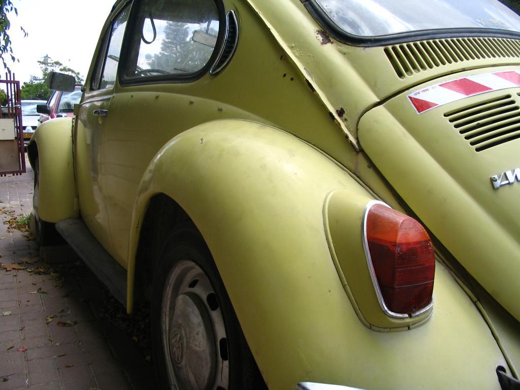

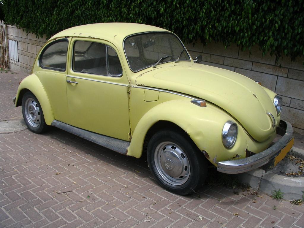

רציתי להראות לכם את ראסטי שלי, שיש עליה די הרבה עבודה (שאני מתכנן לעשות הרוב לבד)
ויש לי שאלה קטנטונת..
מישהו יודע איפה אפשר לקנות בונדו בבאר שבע?

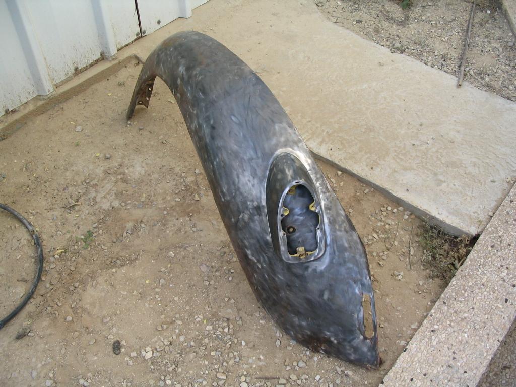

התחלתי לעשות פחפחות לבד כמו שרואים על הכנף, ואני צריך כמה טיפים כמו באיזה רתכת להשתמש ובכללי אם יש עצות אז בכיף..

בקשר להורדת הצבע, מהכנף הורדתי על ידי מברשת ברזל שמחוברת לדיסק.. תוצאה טובה. כמו שרואים בתמונה.
לא השתמשתי בדיסקי שיוף.
