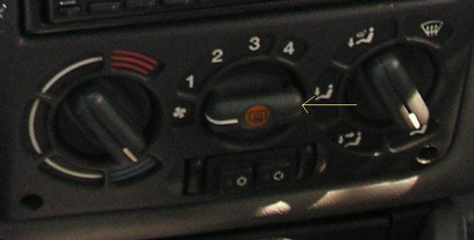

שלום, האם למישהו יש ניסיון או ידע, איפה נמצאת המנורה של הדשבורד (איפה שהפעלה של המזגן וכו')

קודם כל תפרט איזה שנה הרכב, איזה דגם וכל המידע שתמצא. כי לא רק שבכל מכונית המיקומים הם אחרים, אלא גם בכמה גרסאות של אפילו אותו דגם, חלק מהציוד יהיה ממוקם בצורה שונה קצת.

כדי להחליף נורות של השלושת הבוררים של המזגן צריך קודם להוציא את הטייפ. להעביר את בורר מהירות המאוורר על עוצמה 1 (נראה לי), להוציא אותו טיפה החוצה עד ששומעים קליק (זה גם מפעיל את המפשיר האחורי) ובעזרת מברגר מאוד קטן מכניסים אותו בחריץ הקטן למטה ולוחצים שם על לשונית קטנה ואז הבורר יצא. את שתי הנורות בצדדים תוכל להוצי מפתח הטייפ, גם שם צריך ללחוץ על שתי לשוניות פלסיטק ואז לוהוציא את בתי הנורות (שניים מחוברות יחד).
אם ההסבר שלי טיפה לא ברור, אז אני אנסה למצא לך הסבר באנגלית ששלחו לי פעם. רק תגיד.

לא הצלחתי. כשמוציאים את הרדיו אין ממש גישה לנורות, לא נוח בכלל בלתי אפשרי. לקחתי מברג בשביל לדחוף לחור שאמרת , אז לא יוצא לי כלום. אני לא ממש מוצא איפה ללחוץ, זה יותר פשוט ניכנס פנימה וזהו...
כמו כן אתה יודע איך אפשר להחליף את הנורות בצד שמאל איפה שיש את כפתור הדלקת האורות?(חנייה וכו'.) ובתיבת הילוכים(אוטומטית)
