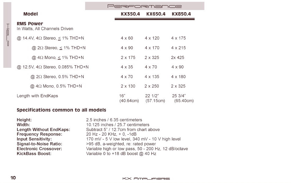

אין בנתונים של הקיקר משהו מוזר?
מגבר 4 ערוצים לרכב
- הספק: 4X90 וואט RMS
- הספק בגישור: 2X175 וואט RMS
המינימום פה בגישור צריך להיות 180 RMS צריך להיות לא ככה?
לא הבנתי את זה, מישהו מוכן להסביר לי איך זה ככה?
כי הוא יורד ל 2 אוהם המגבר אז הוא אמור להפיק יותר וואט מאשר ב 4 אוהם.
אהה הבנתי...
הוא 4*90 WRMS ב 2 אוהם ולא ב 4 אוהם.
ב 4 אוהם הוא 60 WRMS ואז הכל הגיוני.
ובגישור הוא פי 2 מההספק ב 2 אוהם.
הכל ברור... תודה על המידע:)
אז הוא חלש יחסית - סה"כ 60W לערוץ ב4 אוהם... איזו אכזבה. :?
