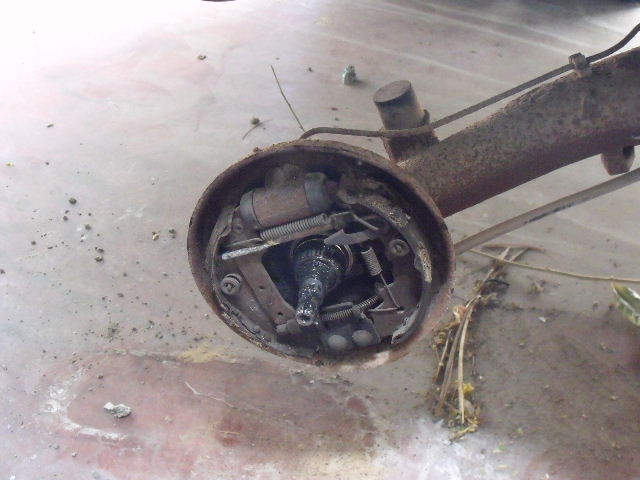

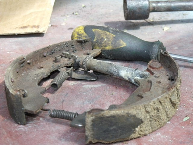

עדכון מהאוטו הכ*** העונה לשם פרוספר:
א. קודם תנחשו מה יש בתמונה השניה.. (רמי... ששש...)
ב. החלפנו ברקסים... התמונות ידברו בעד עצמן.
