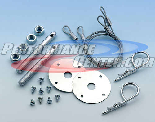

אביתר אלבז: משהו בסיגנון הזה רק שיש לכל נקודה על המכסה מנוע חוט ברזל שהולך לתוך הגריל, למה זה משמש? האם זה סוג של נועל מכסה מנוע?
איך זה מורכב-עם הכבלים אני מתכוון, הריי אם הוא פותח מכסה מנוע מתוך האוטו אז הוא לא יוכל לפתוח אותו כי הכבלים מחזיקים אותו .
נעילת מכסה מנוע מורכבת בצורה פנימית ולא ע"י כבל חיצוני (אחרת היה אפשר פשוט לחתוך את הכבל).
הקיט שאתה מדבר עליו משמש לפתיחה מהירה של מכסה המנוע.
זה עובד בצורה שהפינים עם ההברגה מחוברים מתחת למכסה ככה שרק החלק עם החור הקטן יוצא דרך חור שקודחים במכסה.
לחור הקטן הזה נכנס החלק עם הלולאה ומונע מהמכסה לעלות.
הכבל מתכת מחובר בים החלק עם הלולאה לרכב כדי שהוא לא יפול ויעלם.
