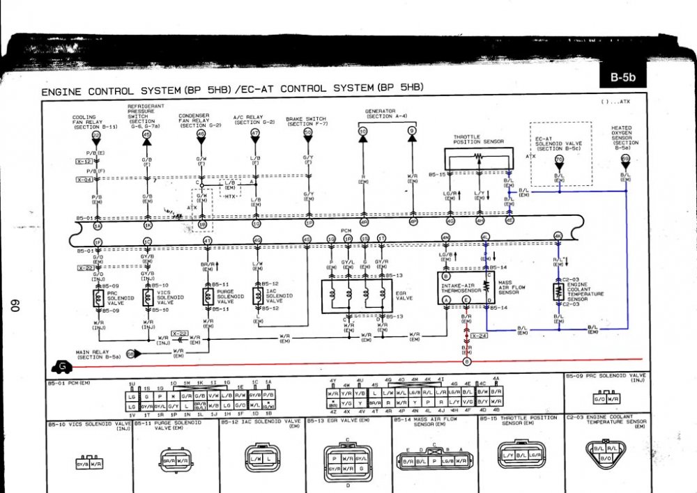

מתקרב לבית, לפתע המנוע נכבה ויוצא עשן. מיד פתחתי מכסה מנוע, וראיתי שהחוטים של מד טמפ' ומד כמות אוויר נשרפו והם מקצרים. למה זה קרה ? אני ואחי החלפנו את המצברים שלנו (לאח שלי היה מצבר חדש ומכיוון שהוא השבית את הרכב שלו, הוא נתן לי את המצבר שלו.). על הפלוס היה לי בידוד לאורך כל המוליך. הסרתי אותו (כן כן, רעיון מטומטם, אבל מי חשב שזה יכול לקרות) כי לא הייתה לי ברירה. המצבר שהרכבתי היה של פיגו' והוא היה עם קטבים שקועים. בקיצור, אחד החוטים של מד כמות האוויר נחתך בגלל המוליך ואז נשרף ובעקבות זה ננשרפו כמעט כולם. הצלחתי לחברם ולבודד אותם. התנעתי את המנוע המשכתי לנסוע, ועצרתי במקום הראשון שיכולתי.
אני עומד עם האוטו, נורת ה-HOLD לא מפסיקה להבהב. המאווררים לא רוצים להפסיק, נורת המצבר דולקת קבוע, החלונות חשמל לא עולים עם האזעקה. והגיר בועט ולא מעביר הילוכים בנסיעה. משהו לא בסדר שם. זה בטוח.
ניתקתי מצבר בניסיון למחוק תקלות, אך הדבר לא עזר.
האם לדעתכם הגיר שלי הלך ? אני חושב שכל הבעיות החשמליות שפתאום קרו, קשורות לגיר.
בכל אופן, הזמנתי גרר (למרות שאני יכול לנסוע לבד, אך כדי למנוע נזק נוסף לגיר אני מעדיף להזמין גרר) למחר ומחר נבדוק.

לדעתי הקצר החשמלי יכול להיות דפק לך את המחשב של הגיר, את האזעקה (החלנוות) האלטרנטור או הווסט שלו (נורת מצבר) ויוניט חום מנוע (מאווררים פועלים קבוע)
קצר יכול לדפוק כל מה שחשמלי באוטו!!!
הגיר לא סביר שהלך אולי המחשב של הגיר או בקר כלשהו עליו. בכל מקרה ברגע שהרכב יחובר למחשב תראה איפה אתה עומד. לא נראה שקרה משהו לגיר בכל אופן.
אני הייתי הולך לכיוון של מחשב גיר.
אני לא יודע איזה גיר יש לך אבל בגיר אוטומטי המחשב גיר אחראי על כל העבודה של הגיר.
קרוב לוודאי שמה שקרה הוא שהמחשב גיר קיבל כל מיני קריאות לא נכונות מכל מיני חיישנים וכתוצעה מזה המחשב התבלבל ולא מעביר הילוכים בצורה נכונה או לא מעביר ביכלל.
שרפת רכיבים חיוניים ברכב שבין היתר אחראיים לעבודה תקינה של הגיר
זאת דעתי.
הנזק הוא כמעט וללא צל של ספק - חשמלי/אלקטרוני.
נורת HOLD או POWER דולקות מצביעות בד"כ על תקלה במחשב של הגיר, אין לדעת מה נשרף שם בדרך (יכול להיות ששרפת גם את המחשב של הגיר וגם את של המנוע עם עוד כמה חיישנים).

לא הלך לך הגיר , תירגע.
החיווי של ה-HOLD מסמן שאין אספקת מתח למחשב של הגיר.
ההתנהגות של הגיר נובעת אף היא מזה.
הימור שלי - פיוז וכו' , אולי חוט נשרף וכתוצאה מכך אין הולכת זרם למחשב .
