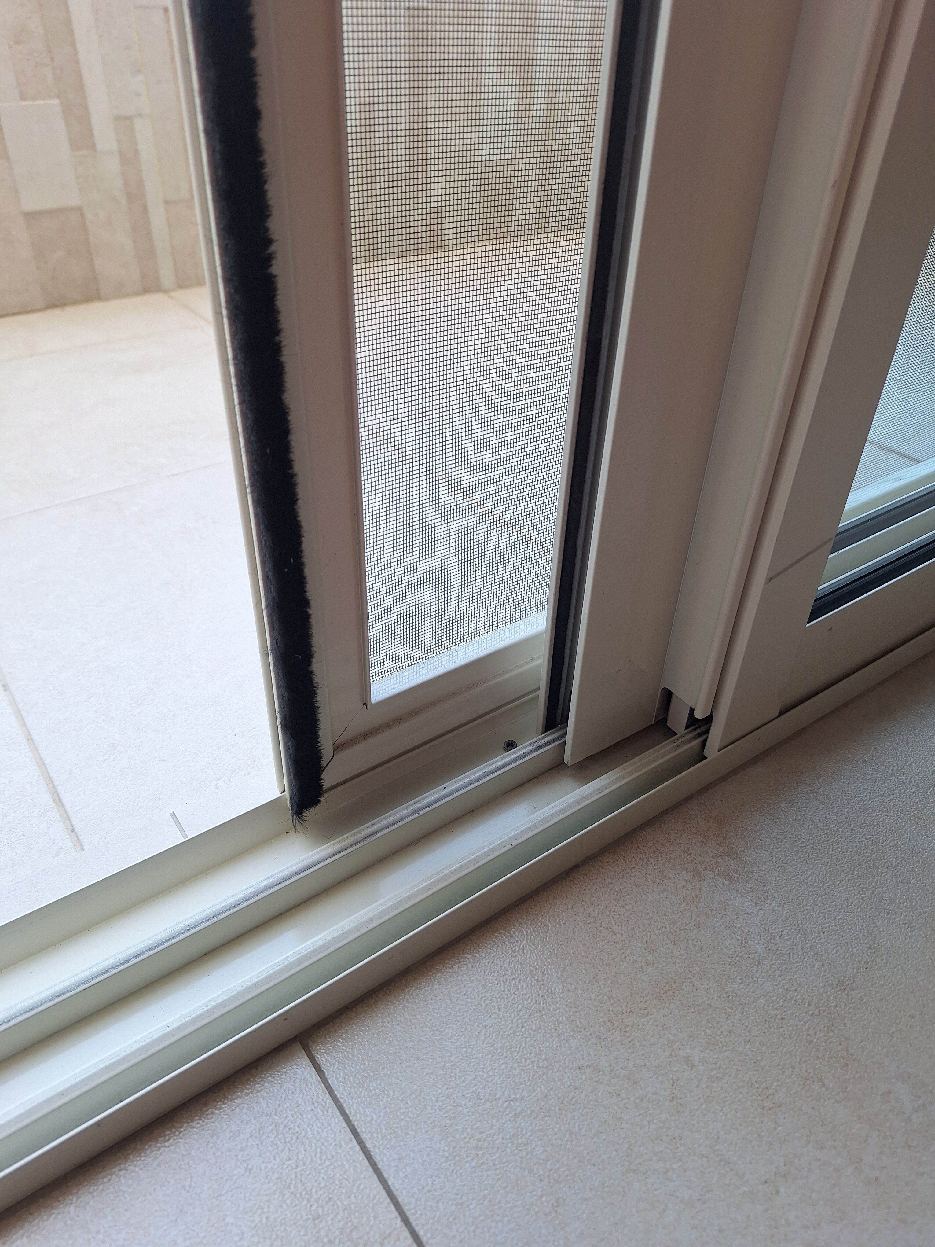

אתה מרשה לי לסטות מהמזגן לרשתות? מה שעשו אצלי הוא לבנות מסגרת אלומיניום ברוחב חצי החלון/דלת הזזה - בעצם כנף אחת מתוך שתיים - ולהתקין מסילות. כך הרשת מכסה, בעצם, רק מחצית החלון, כשהחצי השני סגור על ידי השמשה. כך ניתן להזיז את הרשת לצד הפתוח, והחצי השני אינו מוצלל על ידי הרשת. הדבר הזה קליל כך שגם הסטה וגם פירוק קלים מאוד. אפילו הנכדה בת השנה וחצי מזיזה את הרשת.
כאן אתה יכול לראות את המבנה - דלתות הזזה על המסילןת הרחבות, והמסילה המרוחקת, הדקה, נושאת את הרשת. המסילה הזו הוספה על ידי מתקין הרשת.

לדעתי מה שאתה מפספס זה משהו אחר: אתה משתמש בחומרים שאתה מכיר, קרי עץ. אבל אלומיניום מאפשר בניה יותר קלה ומותאמת, ומן הסתם אפשר לבחור ברשתות מחומרים וחוזק שונים, לפי הצרכים. הצד השני הוא, כמובן, עלויות, ובמקרה של אלומיניום נוספת עלות העבודה שאינך עושה בעצמך.
אגב, האם אצלך החלונות הם חלונות הזזה או על צירים? כי אם מדובר בחלונות הזזה אתה צריך רשת ברוחב שמשלים את החלון בפתיחה הרחבה ביותר שלו. אם חלונות על ציר אתה מריך רשת על כל המסגרת.
עריכה אחרונה על ידי sperial
לפני 5 שעות, David32 כתב:
הזזה, 4 חלונות. מאחר ויש כמה אפשרויות פתיחה, כדי לא להיות מוגבל אני בכל מקרה אצטרך רשת על הכל.
והחלונות על 4 מסילות נפרדות או שיש 2 מסילות ו-2 חלונות על כל מסילה? אם הסידור הראשון אתה צריך רשת על 3/4 הרוחב (כי רבע תמיד נסגר על ידי שמשה), אם הסידור השני חצי. בכל מקרה, יש לזה חתיכת רוחב, השאלה האם קיים על האדן.
ההחרגה היא אם יש לחלונות כיס בקיר, קשה לי להאמין שקיים.
להסביר קשה מילים גדול מוזר. תמונה ממחיש.
פרופיל חלון אלומיניום - לא רק טרנד אופנתי | איילוק
זה המצב אצלי.
ובכל מקרה ומצב אני מעוניין ברשת לכל שטח החלון.
