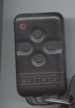

יש לי אזעקה של קליפורד מדגם ACE 2 (אזעקה מדברת :-) ) והיא מחוברת למרים חלונות שגם הוא מחברת קליפורד. המרים עושה קצת בעיות. כשאני נועל את הרכב החלון הימני עולה קצת ונעצר והחלון השמאלי עולה עד הסוף.
מה כדאי לבדוק?
ועוד דבר, בשלט יש ארבעה כפתורים עם ספרות רומיות. 1 ו- 2 עושות את אותה הפעולה- פותחות ונועלות את הרכב. שתיים האחרות כניראה לא בשימוש. אין לי אפשרות להפעיל את הסירנה כדי למשל להרחיק סקרנים שנצמדים לשימשה בסקרנות. האם אני יכול יכשהו לתכנת את השלט או האזעקה כדי שאחד הכפתורים יפעיל את הסירנה?

אצלי באודי יש גם אזעקה של קליפורד .
הכפתור עם הספרה 2 הוא מפעיל את הסירנה .

כפתור 1 וכפתור 2 , שניהם עושים את אותה הפעולה- פותחים וסוגרים דלתות. כשאני לוחץ על שני הכפתורים האחרים הנורה של השלט נדלקת אבל הרכב לא מגיב, כניראה שהם לא בשימוש. האם יש איזשהי דרך לטכנת את השלט או האזעקה שתהיה לי האפשרות להפעיל סירנה מהשלט.
גם אצלי יש קילפורד. כפתור 1 פותח/נועל את הרכב והשני מפעיל את אזעקה הכדי למצוא את הרכב בחנייה עמוסה לדוגמא, שילוב של 1 פלוס 2 גורם לנעילה/פתיחה ללא צליל.
נסה לשלב בין הכפתורים. עוד משהו, מתחת למכסה מנוע יש את המוח של אזעקה(נראה לי...) וביחד עם השלט אמור להיות לך מפתח קטן,זה שייך לאזעקה. ראיתי פעם בספר של הרכב(לא ניסיתי) שאפשר לתכנת את האזעקה. לדוגמא בשביל שהאזעקה תנעל לבד אחרי דקה כשהמנוע כבה והדלתות סגורות אתה אמור(סתם אני נותן דוגמא) להכניס את המפתח למוח האזעקה ולסובב פעמים שמאלה ופעם אחת ימינה... בשביל להוסיף שלט חדש לסובב את המפתח 4 פעמים ימינה ופעם אחת שמאלה ואז ללחוץ על הכפתור בשלט החדש. כל מיני כאלה פונקציות...
