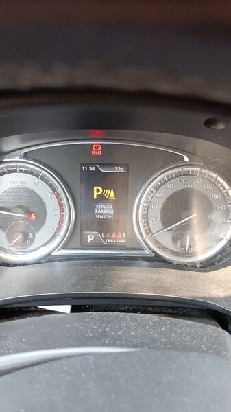

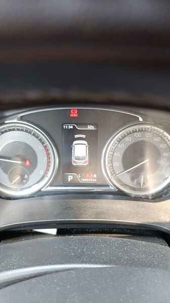

היי בימים האחרונים קפצה לי הודעת שירות לחיישני חניה ברכב אין לי שמץ של מושג למה
הרכב לא חטף מכה ככל הידוע לי והכל מתפקד כמו שצריך?
האם יש לי אפשרות לטפל בזה לבד?
האם יש מוסכים כלליים שמטפלים בנושאים האלה? ולא מוסך סוזוקי שיקרע לי את הכיס?
מצרף תמונות
יצרתי איתם קשר הם אמרו שיגידו למחלקת חשמל שיחזרו אלי ולא חזרו כל היום.
בסוף הלכתי לסוזוקי מורשה והתברר שיש תקלה באחד החיישנים והוא הוחלף בעלות של 350 שח כולל בדיקה חלק ועבודה
דיי בסדר לטעמי
כמובן שאם הייתי יודע לאבחן את החיישן התקול הייתי עושה זאת בכוחות עצמי
