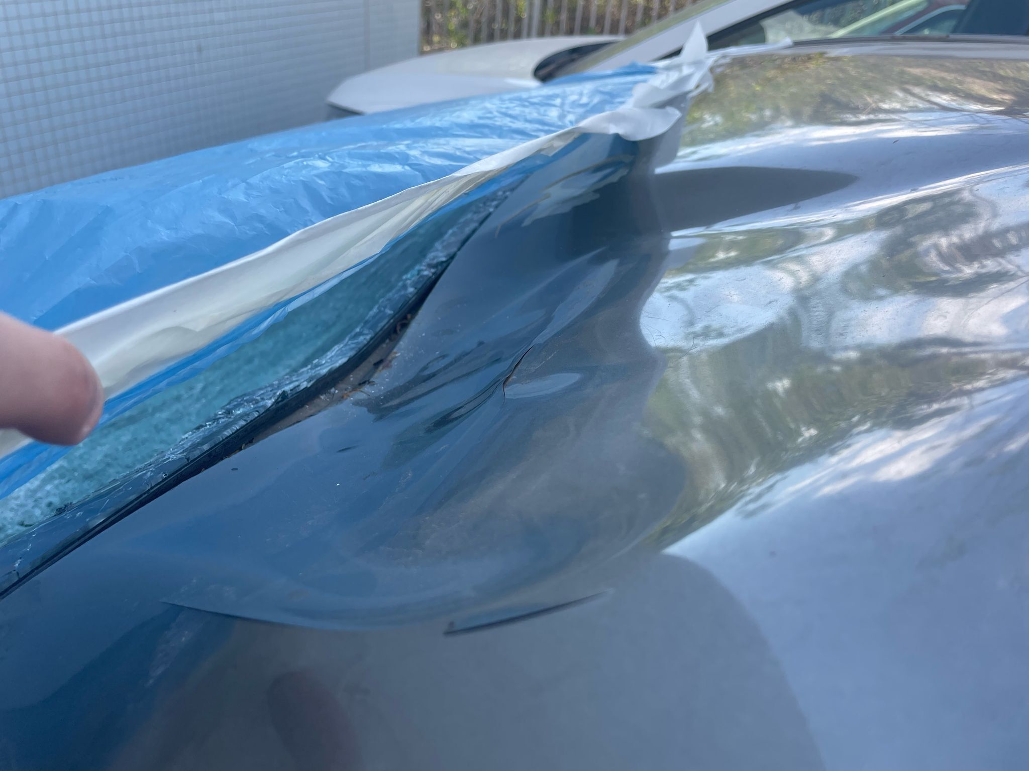

לפני 4 שעות, yahaga כתב:
הייתי משבית. מעבר לכל מה שצויין עד כה, תחשוב מי יקנה ממך את הרכב ובכמה.
לא מוטרד ממכירה עתידית של הרכב. זה רכב שנוסע פעם-פעמיים בשבוע. התכנון המקורי היה להמשיך איתו עד המוות שלו.
לפני 20 דקות, Alf3 כתב:
לדעתי להשבית.
יכול להסביר למה להשבית?
אני פחות דואג מהפח של הגג והזכוכית שנשברה, אלא יותר מהמשקופים שמהווים חלק משמעותי בבטיחות של הרכב.
אם המשקופים התעקמו, הם עשו את שלהם למנוע ״התקפלות״ של הגג לתוך הרכב.
היכולת שלהם לעשות את זה שוב פחתה ולא היתי משחק עם זה.
וגם החיזוקים שיש על הגג נהרסו לגמרי.
לדעתי זה טוטאלוס.
לפני 5 דקות, Alf3 כתב:
לדעתי זה טוטאלוס.

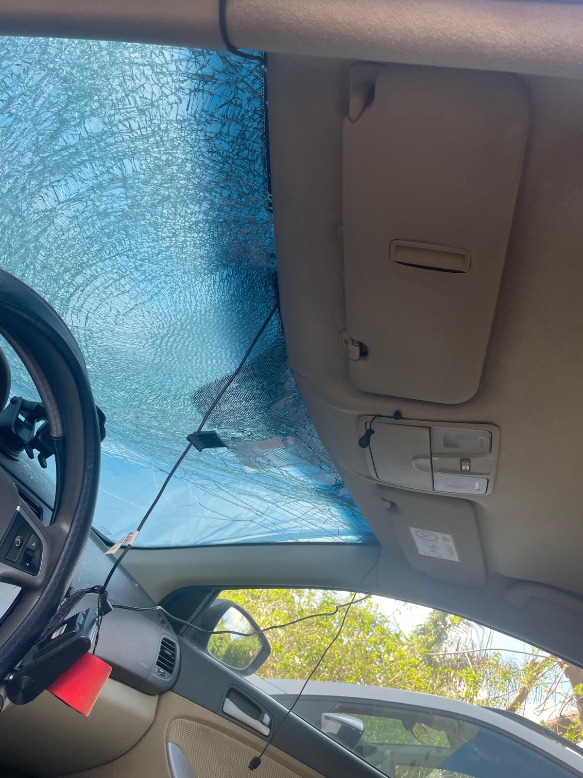

איפה אתה רואה בתמונה שהמשקופים או קורות האורך התעקמו?
הדבר היחיד שהתעקם (ובתחילה פספסתי את זה כי ראיתי רק את הוידאו לפנות בוקר) זו הקורה הקדמית הרוחבית שמעל החלון.
לפחות לפי מה שרואים מהתמונה. מבחינת ביטוח וערך היא משמעותית, מבחינת תיקון היא כנראה זו שהכי קל לתקן עם מינימום השפעה.
אפילו חיתוך וריתוך חדשה לא יפגע בתפקודה או בהשפעתה לדעתי וזה יותר פסיכולוגי ממשמעות אמיתית תיקון שם. כל דבר שתרתך בין קורות A ויהיה חזק מספיק יעשה את העבודה. אבל אני לא מומחה, את זה רק אחד כזה קובע.
לדעתי זה מיותר לדון על זה מעבר לדעות כלליות על פי תמונה שגם היא חלקית.
יכול להיות שהמכה משכה את המשקופים פנימה. זה מצריך בדיקה פיזית מקצועית.
זה כיוון שצריך לבדוק, מה השלכות מבחינה בטיחותית.
אם אין חשיבות בטיחותית, היתי מתקן את רכב.

אנ מציע לבדוק PDR וממש לא להכנס לאופציות תיקון של חיתוכים וצבע למיניהם.
את השמשה אפשר לנסות להפעיל ביטוח שמשות אבל כמובן שהם יחליפו את השמשה רק אחרי תיקון הפחחות.
אגב יש מצב שאם בעלת החתול ממוצא תימני הביטוח ידחה את התביעה ויפנה אתכם למס רכוש.

לפני 5 שעות, David32 כתב:
לפני 8 שעות, ArikB כתב:
 נראה שיש פגיעה משמעותית בקורה מעל החלון הקדמי. תיקון בכלל לא כלכלי. אח"כ יהיו בעיות אטימות למים ורעש, אם בכלל אפשר לתקן. אני הייתי משבית.
ואני לא חושב שזה נגרם מחתול.
+1
" ! The fender bender bent more than just your fender "
זה מטורף שהחתול יצא ללא פגע, חתיכת חתול שמן.
אני לא חושב שיש פה נזק בעייתי מבחינה בטיחותית, אבל בכל זאת לא הייתי מתקן אלא משבית.
לא יתקנו לך את זה טוב בלי החלפה של פאנלים, והחלפה של מסגרת החלון תמיד תביא לחלודה בהמשך עם איכות התיקון בארץ וזה יהיה מבאס.
1. לא נראה לי שזה תיקון שמתאים ל-PDR.
2. אני לא יודע אם החברת ביטוח דירה של השכנה תגדיר את זה כאירוע צד ג' - תבדקו לפני.
3. בהמשך לנ"ל - לפני סוג התיקון/השבתה - תבדוק את מי אתה תובע:
א. אם אתה תובע את הביטוח של השכנה הוא ירצה ששמאי מטעמה ייראה את הרכב לפני, תעשה את זה בהקדם כי אחרת שניכם תעמדו מול מצב לא נעים שחברת הביטוח שלה לא אישרה חלק נכבד מהתשלום.
ב. אם אתה תובע את הביטוח שלך - אז כבר השמאי של חברת הביטוח יחליט.
ג. אם השכנה משלמת ישירות מכיסה - אפשר ללכת לפחח שתבחר ולקבל הצעת מחיר לתיקון בלי ביטוח - זה חצי מחיר או פחות בד"כ.
אני גם לא בטוח שהייתי מתקן ולו לאור העובדה שהיכולת ליישר לחלוטין את האיזור שם היא נמוכה ותסבול ככל הנראה מרעשי כביש וחדירת מים. לפעמים זה לא יופיע בשנה הראשונה אבל בהמשך שכל הררי הסיליקון שנועדו לסתום את הרווח שם יתחילו להתייבש קצת זה יגיע.
אבל שוב, זה גם מאוד תלוי בהחלטה של השמאי מטעם הגוף המשלם.
לפני 5 שעות, ליאור ב כתב:
נגרם בוודאות מחתול
אני לוקח את דברי בחזרה. אבל זה חתיכת חתול שמן! ובר מזל. איזה גזע הוא?
לגבי הרכב קיבלת עצות טובות. תבדוק עם הביטוח. בסוף עלויות התיקון יכריעו.
לפני 11 שעות, ArikB כתב:
לפני 5 שעות, נירו72 כתב:
אין לי מושג בנושא, אבל מהסתכלות נוספת בגג לא נראה שקיימת פגיעה מעבר לכך שהפח מעוך. מתוך האוטו קשה לשים לב שקרה משהו לגג.
בהינתן התמונות האלו, לדעתכם קיים נזק מעבר לפח שנמעך? נזק לקורה? @נירו72 @ArikB
עריכה אחרונה על ידי ליאור ב
בעל מקצוע צריך לראות את זה.
אם רק הפח נפגע, אפשר לחתוך את החלק הזה מהגג של רכב אחר ולרתך אותו פה.
משהו שעשו לי פעם ברכב. שיטה שמתאימה לחלקים שלא ניתן לפרקם.
כי לנסות ליישר, זה לא יצא בדיוק כמו מקורי ויהיו את כל הבעיות שדיברו עליהן מעל.
