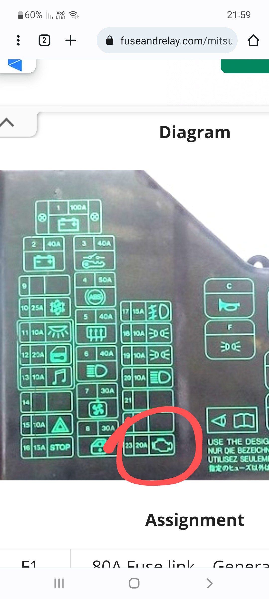

אם תוציא את הפיוז שאחרי לזה, המיקום נמצא על קופסאת הפיוזים. הנורה אמורה להיכבות, תעשה את כמובן לפני הטסט, ואל תכבה את הרכב.

לפחות אצלי ברכב זה פעל מצויין.
לפני שהחלפתי את שסתום ה egr, שהיה תקול, היה לי טסט.
כדאי לכבות את הנורה, הוצאתי את הפיוז בתא המנוע שמצוייר על הנורה של הצק אינג'ן, הוצאתי שהמנוע מכובה, והחזרתי אחראי 10 שניות.
זה כיבה את הנורה.
כמובן שעם הרכב מזהם זה לא משנה, ודאגתי לתיקון התקלה. במוסך הציעו גם שאתחבר למחשב ולאפס. אבל מה שעשיתי גם עבד.
