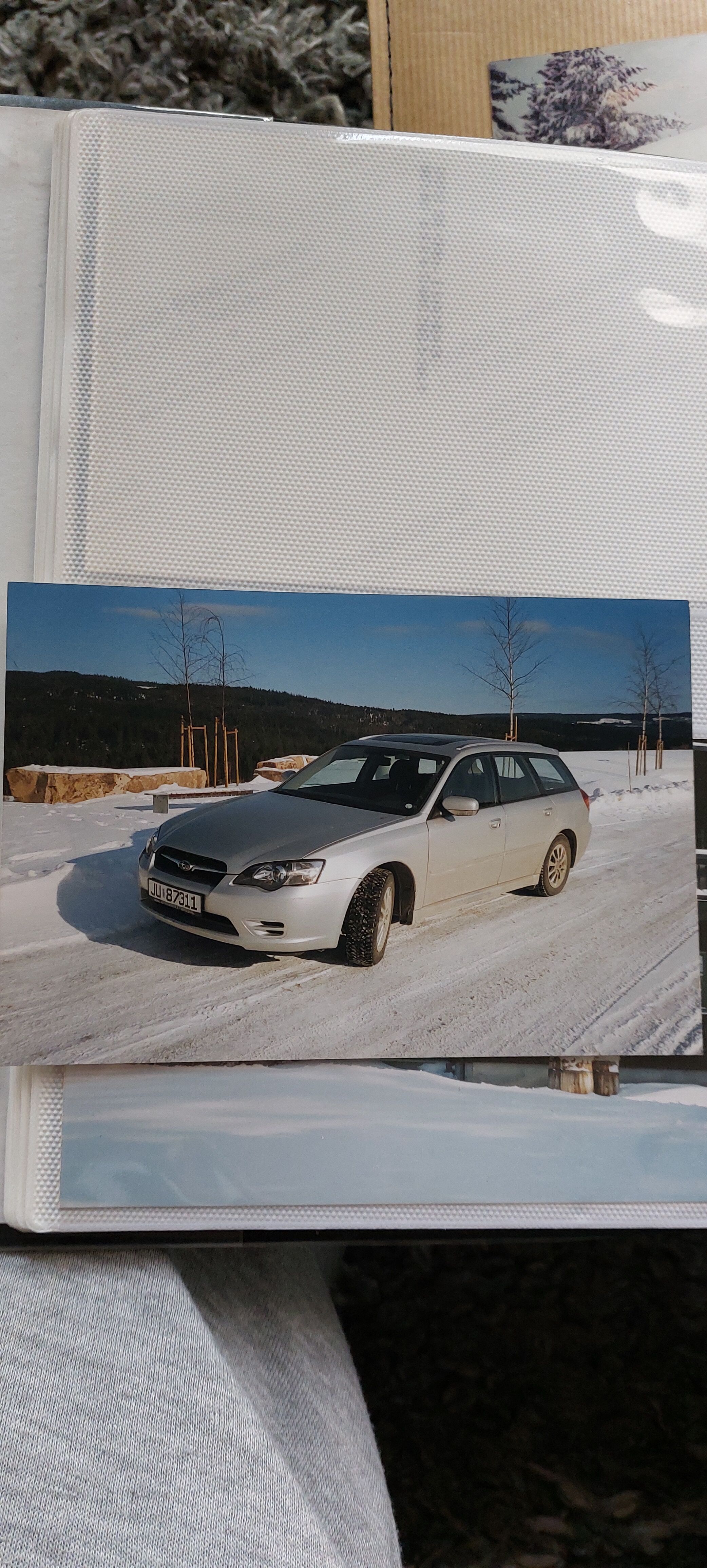

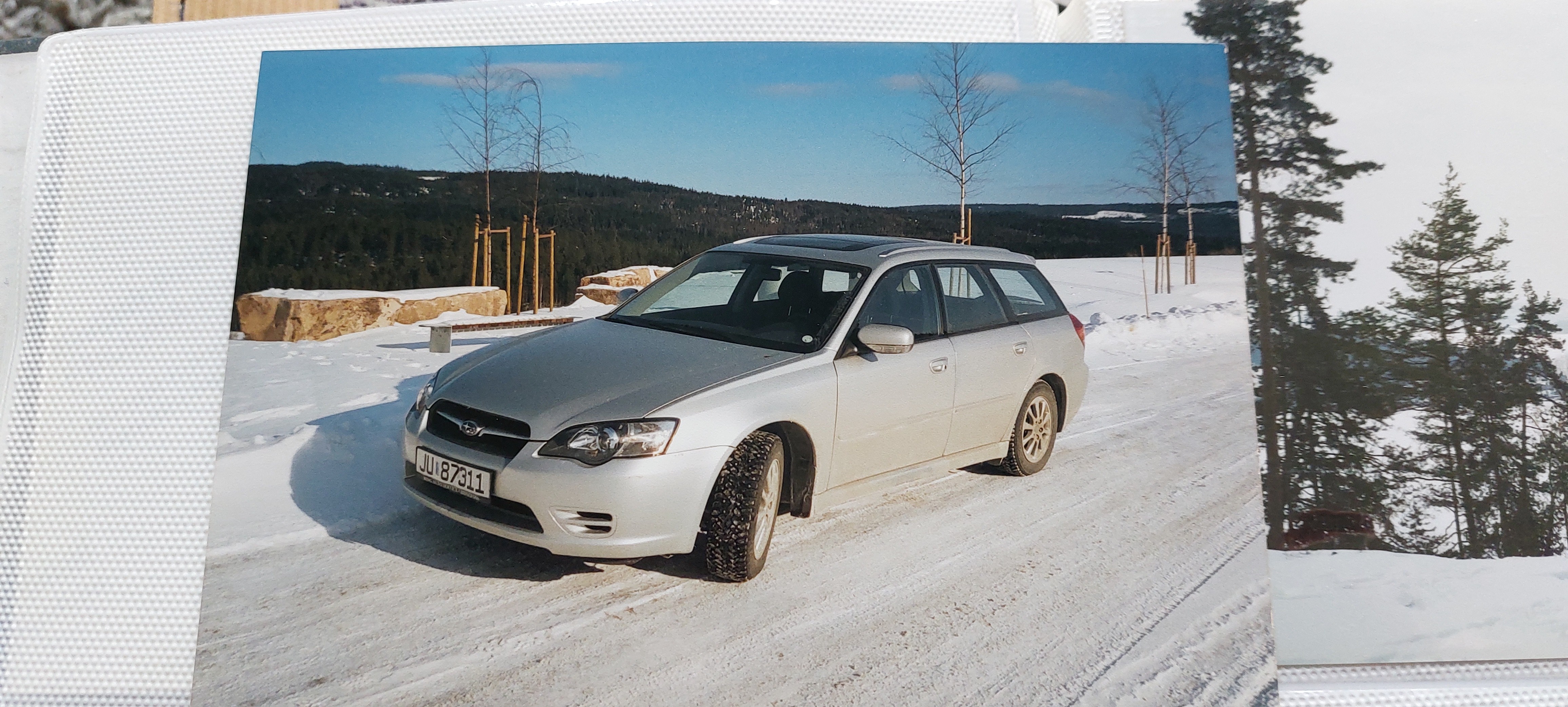

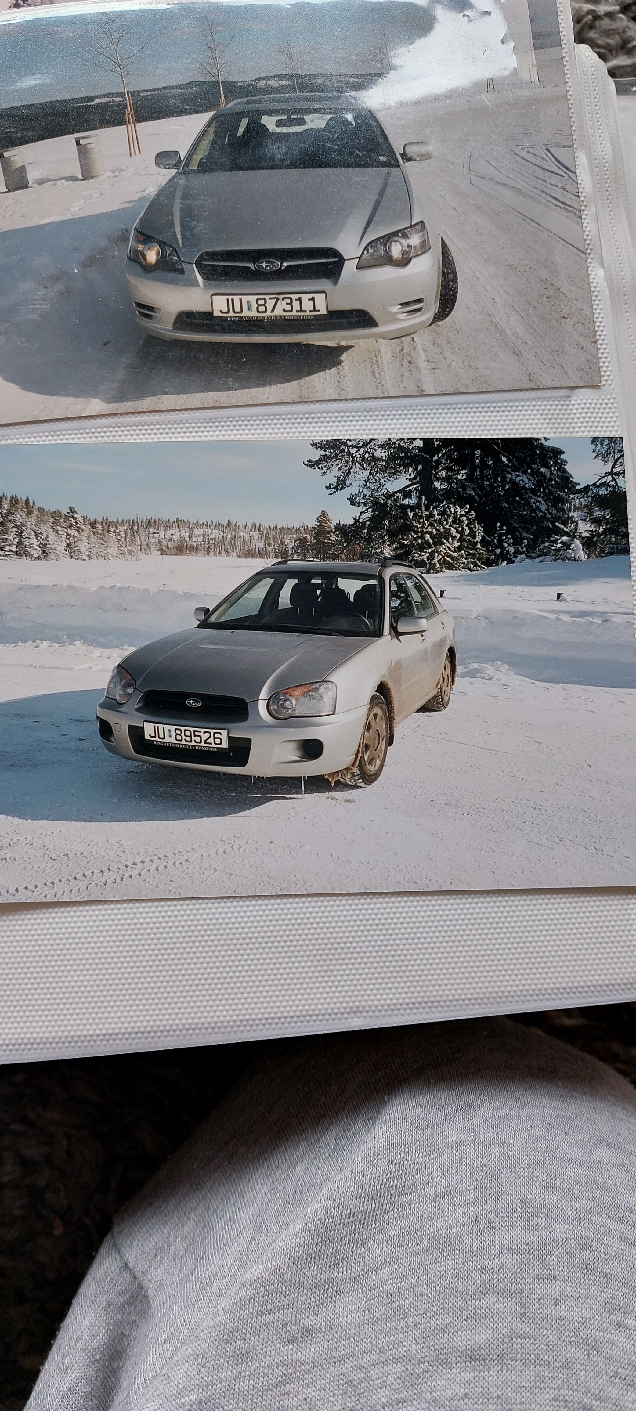

צודק, אכן רוב הסובארו שהיו שם, היו הידניות עם low, ונעילה.
חיפשתי באלבום שלי מצאתי 2 כאלו שהיו לי שם.
הראשונה זה אימפרזה 1.6, ידנית עם low, השניה זה B4, מנוע 2000,ידנית עם low גם. זאתי ספציפית הגיע עם 2 כיסאות בלבד מקדימה ישירות מהמפעל, והולבשה בצמיגים עם נעצי מתכת.
עד שהיה לי את הסינכרו שהיה חיה אחרת לגמרי.
