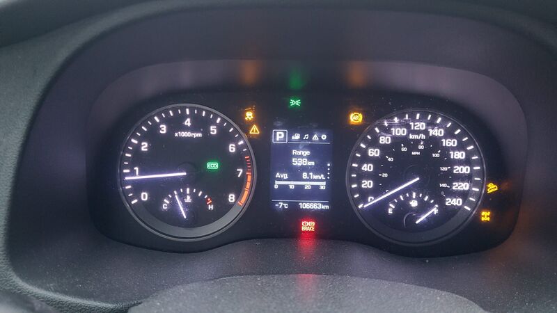

3

  1. כבל קרוע זה מה שעשה את כל הבעיה , ניגשתי למוסך אחר , מצא את הבעיה תוך כמה שעות . הכבל נגע בשלדה של הרכב וקיצר ולכן נדלקו כל הנורות אזהרה . תודה לכולם
  2. אז בדקתי שוב , בזמן שהרכב מונע המתח הוא 14.8V . יש דרך לבדוק הארקה בעצמי ?
  3. אז על המצבר יש מדבקה 09/22 , מניח שזה השנה והחודש . בדקתי עם רב מודד והוא נותן 12V
