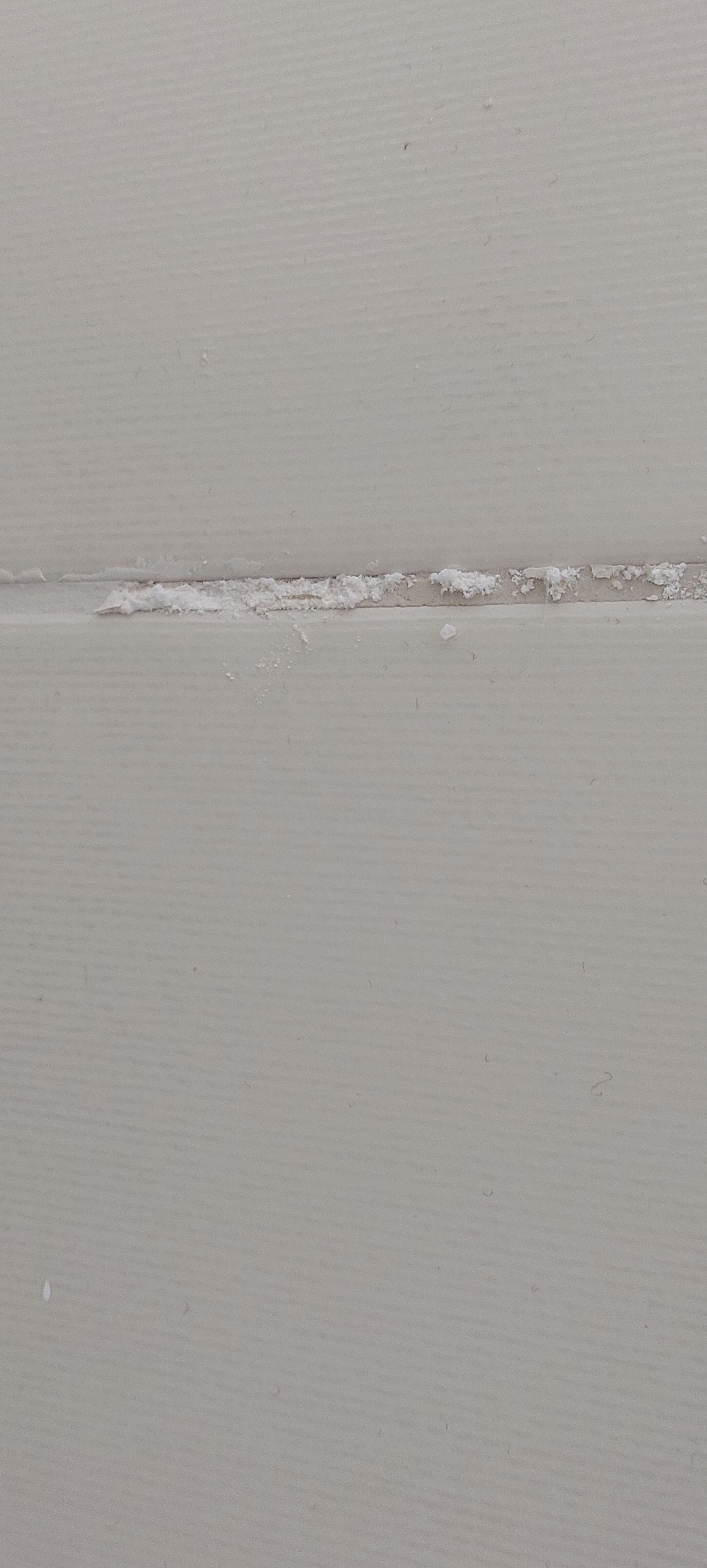

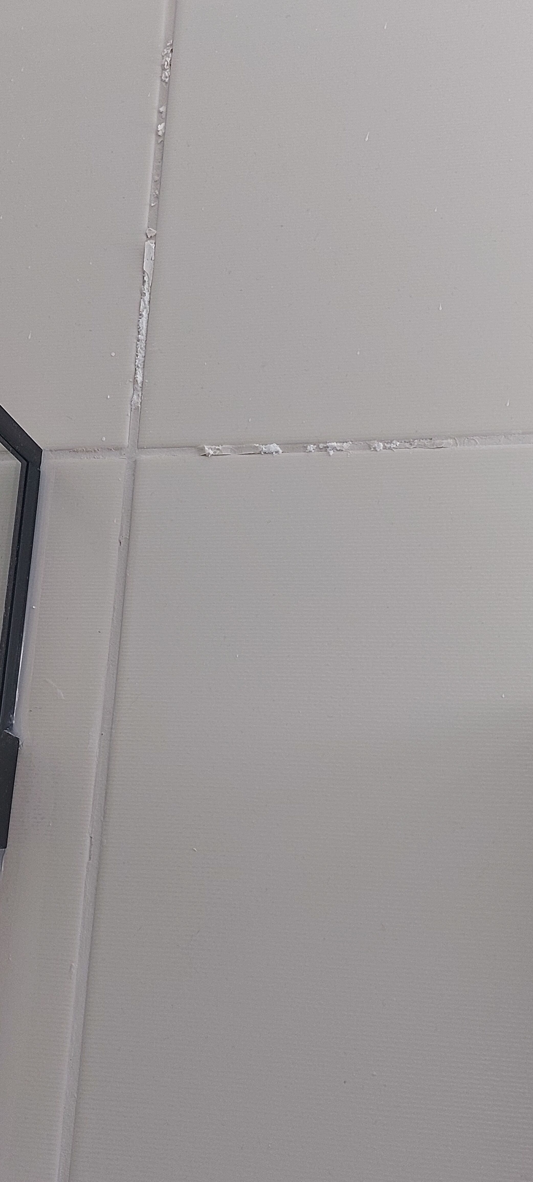

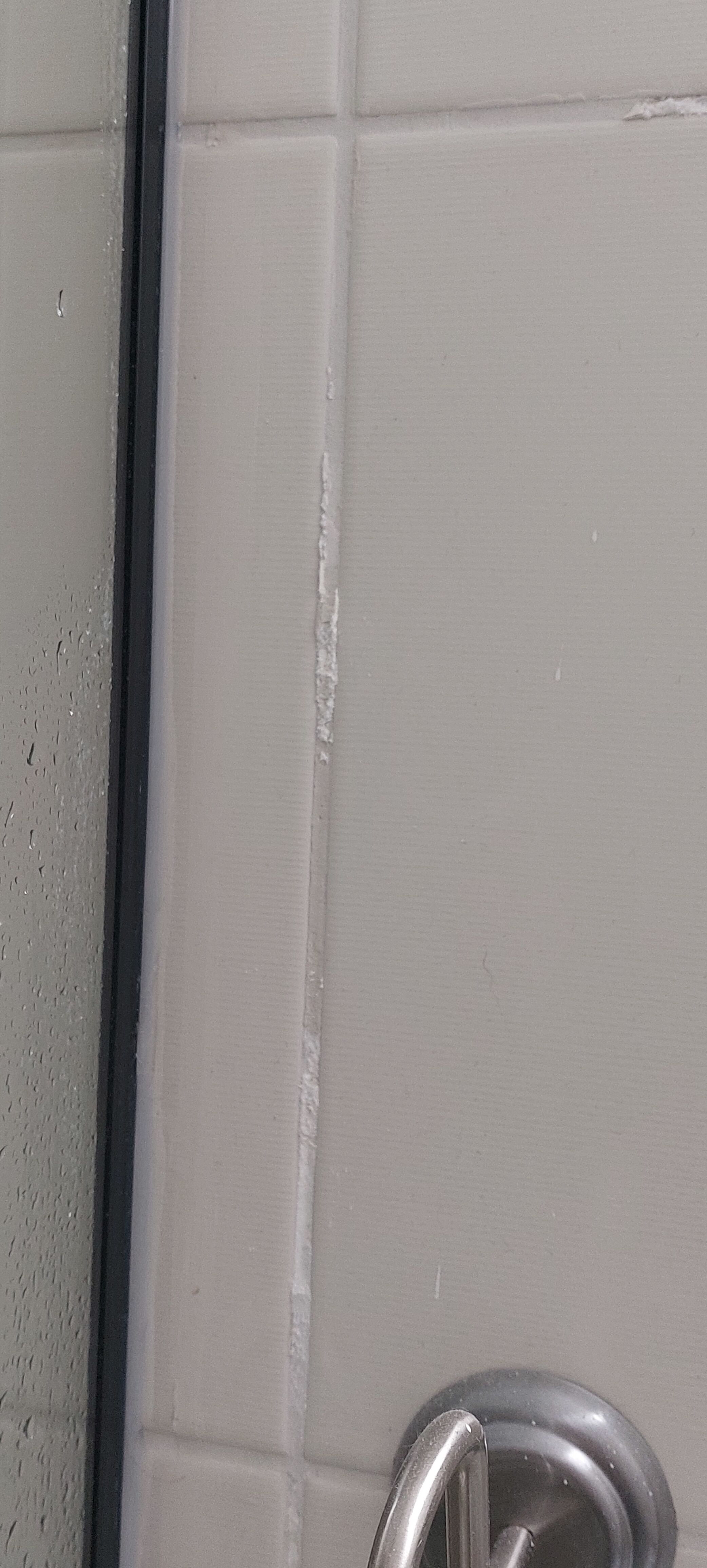

לפני יומיים ראיתי על חלק מהרובה במקלחת מן אבקה לבנה, מתפוררת. דווקא לא במקלחון אלא בחוץ. זה ממוקם על קיר חיצוני של הבניין
אני קומה רביעית. בניין בן 9 שנים.
לא סגור עם יש רטיבות בקיר? או משהוא אחר.

אומר בזהירות:
בהגדלה של התמונה נראה כי הרובה נשברת.
דעתי היא שקיימת תזוזה טבעית כתוצאה מהתפשטות והתכווצות טרמית, לאור הימים הקרים מאוד לאחרונה.
הייתי ממשיך לעקוב ולוודא את מצב האריחים על ידי הקשה עליהם והאזנה לצליל (חלול=הם באויר).

כן גירדתי את השיכבה המתפוררת, מתחת נראה יבש.
ואכן למקלחת יש חלון קטן שנפתח בזוית קטנה. אולי בשילוב האדים..
נעקוב

לפני 19 דקות, לירון .ה. כתב:
אני הוספתי מאורר קטן כדי למנוע לחות לאורך זמן, מאוד עוזר.
אגב בתוך המקלחון עצמו, במפגש של הקרמיקה עם הריצפה, היה סיליקון, שהורד לטובת רובה של חברת סיקה.
לפי מה שקראתי זה נקרא "תפרחת" מים קלועים שעולים למעלה, יכול להיות שזה גם מהלחות במקלחת?

גר בדירה בת 3 והיה אצלי את אותו הדבר בדיוק.
הסימפטום הוא מים מאחורי האריחים/טיח שמתאדים ומשאירים אחריהם מינרלים כמשקעים.
אצלי זה קרה באריחי רצפה ולא קיר, אבל הרעיון ושורש הבעיה דומה (מים קלועים), מהיכן הם מגיעים זה כבר סיפור אחר.
אני לא מאמין שזה מהלחות באמבטיה כי היא חיצונית ולא פנימית.

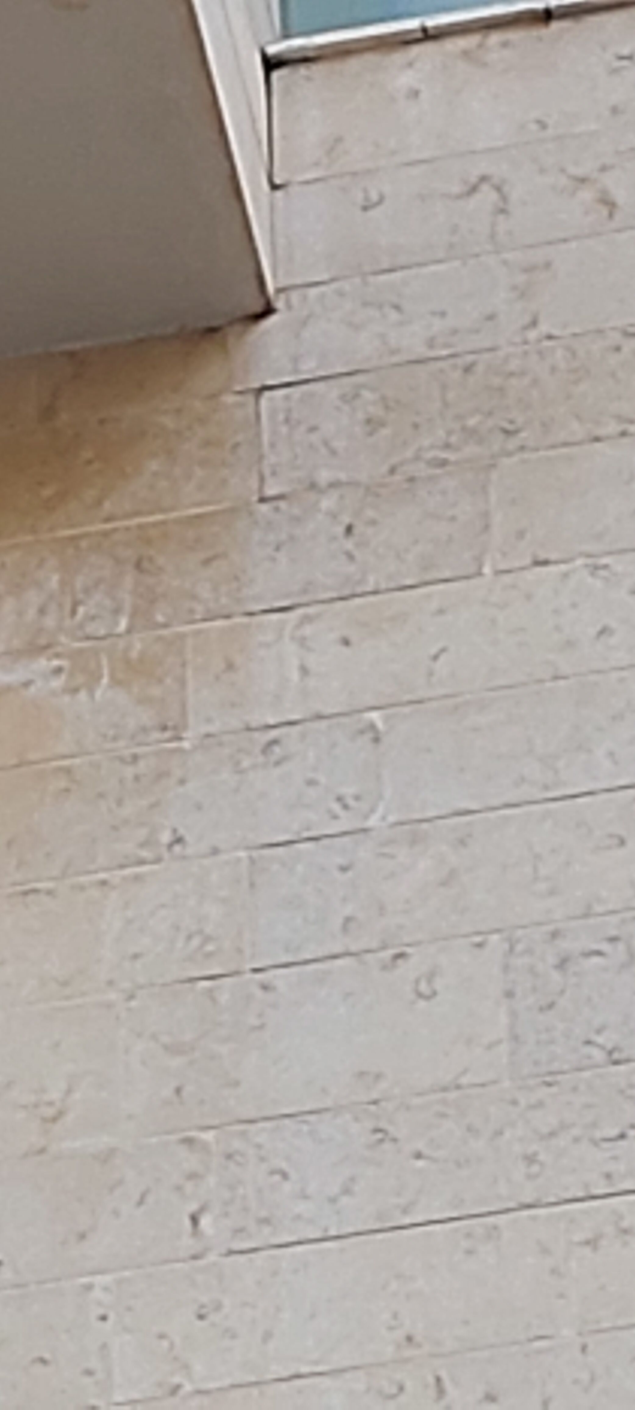

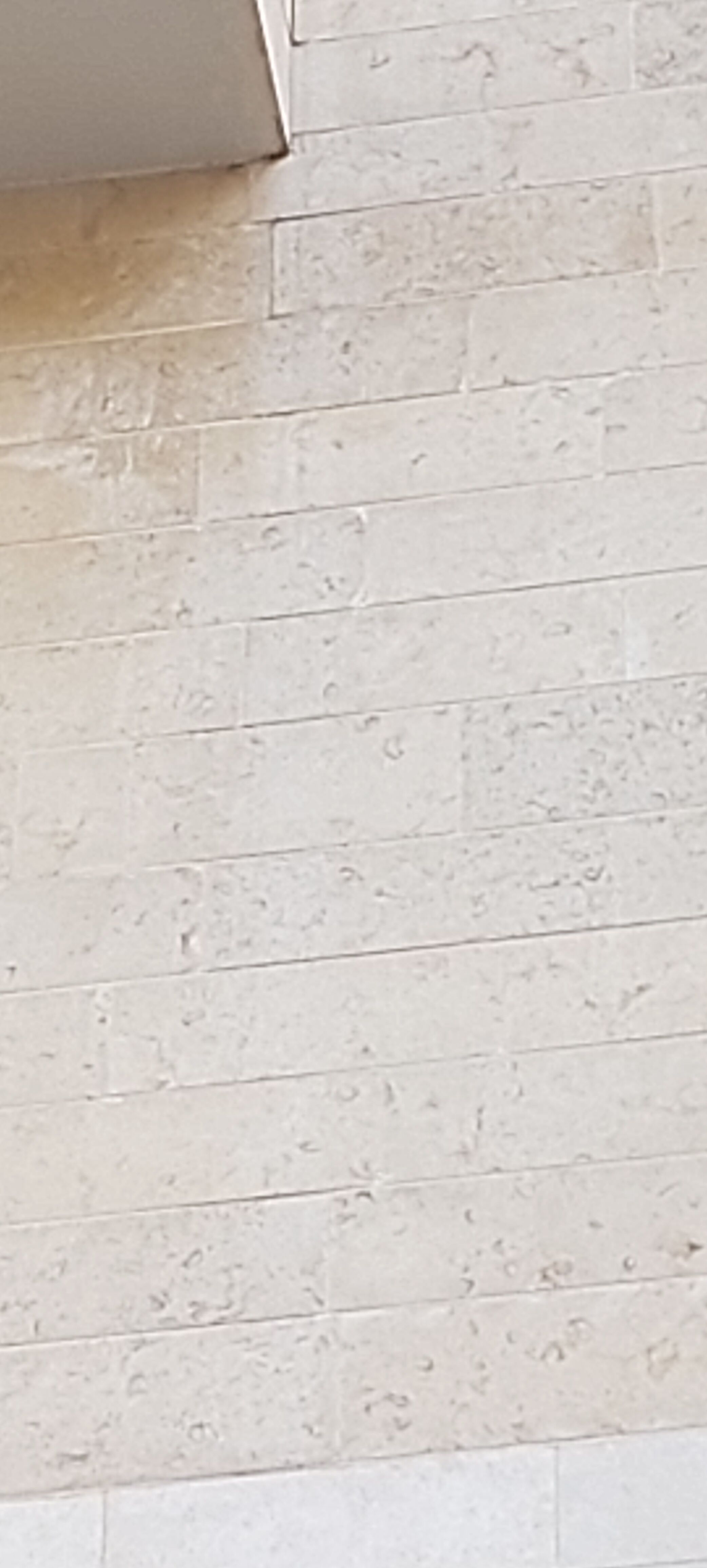

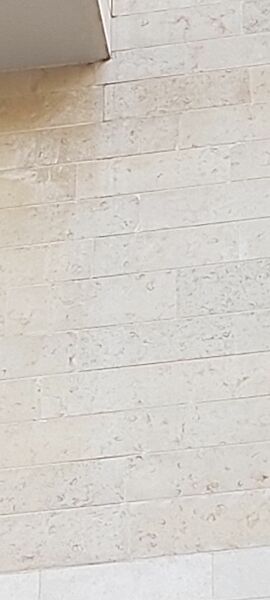

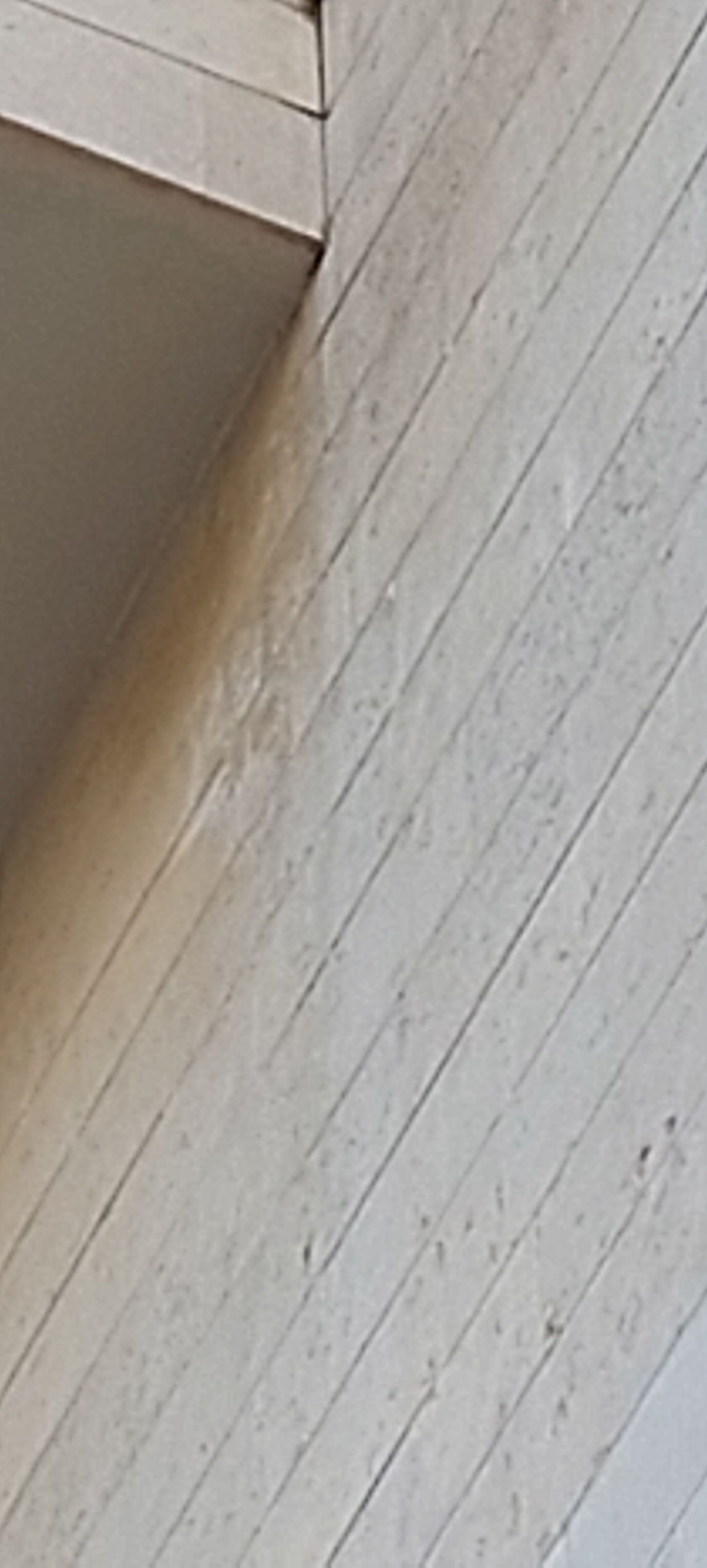

צילמתי את הקיר החיצוני, ואת המרפסת שמעל המקלחת שלי, נראה שיש רווח בחיבור, שגשם יכול להיכנס משם?

לפני 16 שעות, לירון .ה. כתב:
זה קורה כאשר הקבלן לא ממתין מספיק זמן לאחר התקנת האריחים - לייבוש סופי.
הוא ממהר ומיישם רובה ובכך כולא את הלחות בפנים.
לפני 57 דקות, לירון .ה. כתב:
מצטער להגיד את דעתי הבוטה כאן, אבל אני חושב שמי שהתקין כאן את האריחים עשה עבודה עלובה, מגעילה ומחו@#נת.
עריכה אחרונה על ידי ירחמיאל
מסכים שעשו עבודה גרוע, אבל הבניין בין 10עוד מעט, ונמצא במקום שיש תזוזה של הקרקע, יכול להיות שעם השנים זה גם זה החיפוי.

לפני 16 שעות, locus כתב:
בדיוק מה שהוא אמר. אבל המים "כלואים" לא "קלועים"...
האיטום החיצוני של הקיר לא מבוצע ע"י אריחי החיפוי, אלא מאחוריהם.
עבודת החיפוי סבירה בהחלט. ההתלהמות מיותרת.
אני הייתי חוזר וקורא את הודעתו הנבונה של איציק נ.

קראתי, נשמע שהיא אכן נבונה, ואני בטוח שיש לאיציק הרבה ידע( ממה שאני קורא פה בפורום).
ממה שאני קראתי, מדובר על מים כלואים, שיוצאים בצורת פודרה לבנה על גבי הרובה.
משהוא שבדק את המקלחת אצלי, שהוא שיפוצניק, אמר שבגלל שזה הקיר החיצוני, כנראה שזה כניסת מים מהחיפוי . אבל עדיף לחכות לקיץ לסוף הגשמים, ואז לראות מה המצב.

לפני כשעה, natco כתב:
מסכים. במיקרה זה האיטום מיושם במריחה מאחור, ע"ג הקיר עצמו.
אני לא מתלהם, פשוט חושב שעשו עבודה גרועה, ואפילו מזעזעת.
אבל זה רק אני, והסטנדרטים בין כל אחד מאיתנו שונים, מן הסתם.
