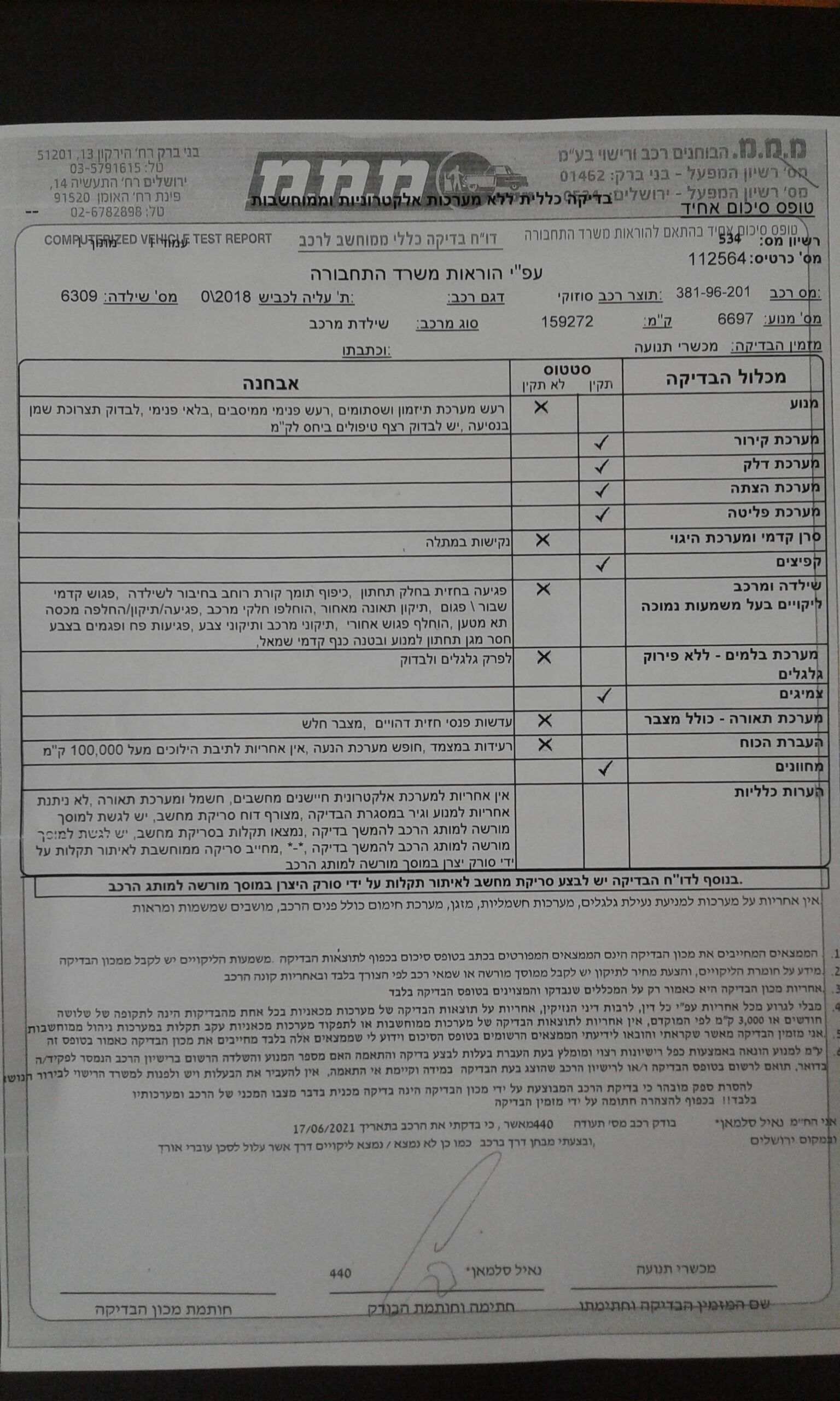

יש לי את תוצאות הבדיקה שעשתה הסוכנות לבלנו ידני 18.
האם מופיע פה פגיעה בשאסי ב"כיפוף תומך קורת רוחב בחיבור לשילדה"?
ומה בכללי לגבי הבדיקה האם זה סביר לרכב עם 160K?
תודה רבה

קורת רוחב זה לא שילדה אלא יותר פגיעה בירידת ערך.
בדקת מחירון משוקלל לוי יצחק? המחיר שהם מבקשים 32 אלף לפני המיקוח סביר ביחס למבחר.

האם מומלץ לסמוך על הבדיקה שהם הזמינו או לבדוק בעצמי?
(מאז עברו גם 3 חודש ויעבור השבחה)
חייב לבדוק בעצמך.
