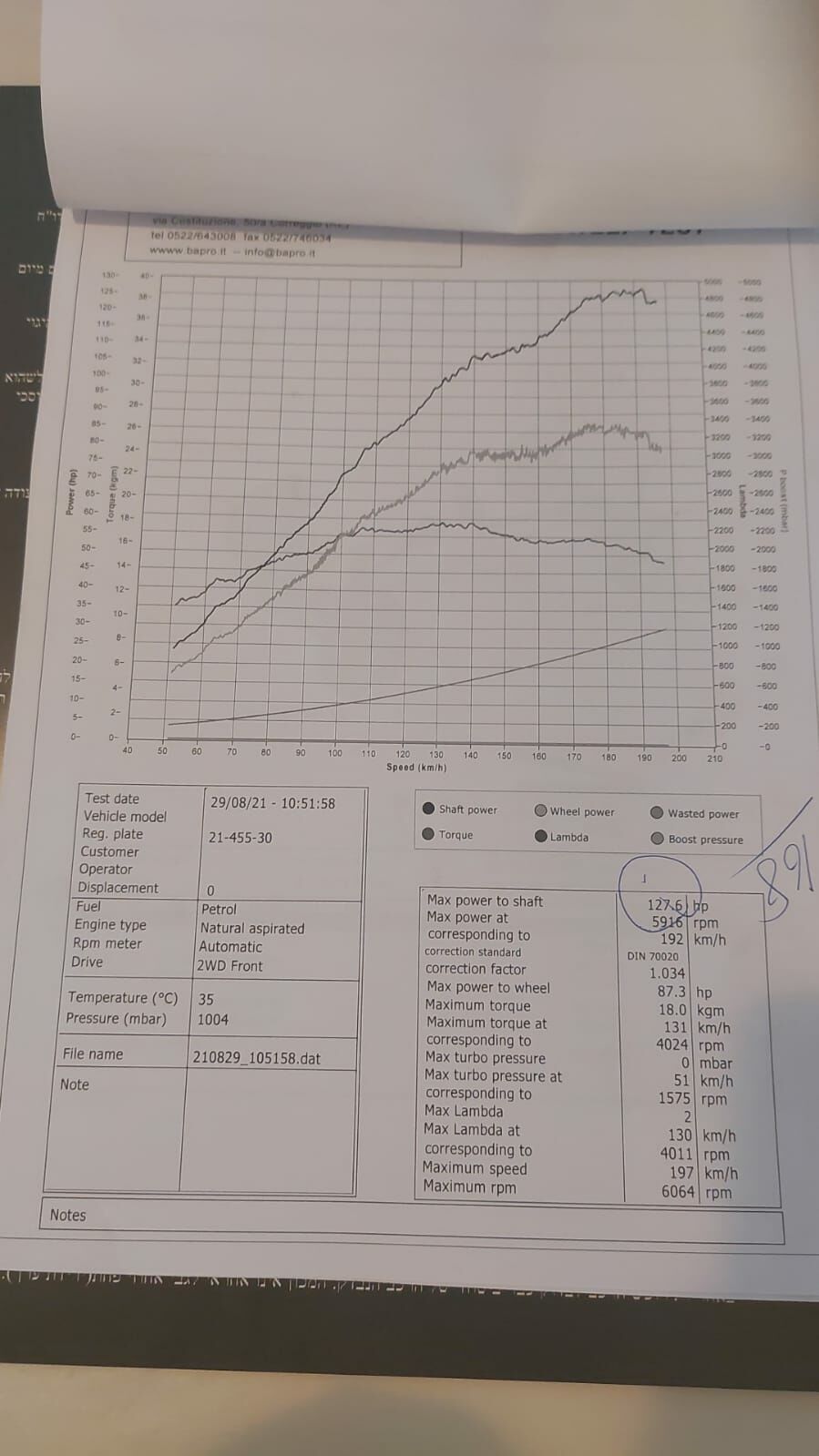

שלום, עשיתי בדיקה למאזדה 3 2016 2.0
שאמורה להפיק 165 כ''ס, האם הגיוני שבגלל פילטר אוויר סתום המנוע מייצר 127 כ''ס?!?!
לפי מה שאמרו במכון הוא סתום מאוד, לא נרשמה שום בעיה נוספת ביחידת ההנעה
אני לא ממש יודע לקרוא את הגרף, באשר למומנט המיוצר האם זה באזור ה-18 קג''מ?
אמור להיות בערך 21.4

פילטר סתום לחלוטין שלא מאפשר מעבר אוויר גם לא ייתן לך להניע במקרה הקיצוני.
אני לא טוען שזאת בהכרח הבעיה שלך, אך אם הפילטר שלך באמת היה במצב אסון כמו שהם מתארים, אז זאת אפשרות לא רעה בכלל
כבר חתמתי...
זה הכוח בגלגלים? אם כן הגיוני
הכוח סוס מה שרשום, זה המנוע, תמיד תוריד בגלגל, יש איבודי כוח בדרך, וגם עם השנים. אני חושב שזה סביב ה 20%. אז כן במנוע מפיק 150, בגלגלים 127. הגיוני

לפני 3 דקות, לירון .ה. כתב:
127 לגל הארכובה, 87 לגלגלים...
נדרש גם כיוון פרונט, אולי גם חסר אוויר בצמיגים, לא יודע אם זה משפיע.
עריכה אחרונה על ידי שליקו99
לפני 15 דקות, שליקו99 כתב:
צודק
יש איבוד כוח די גדול
אין קשר בין לחץ אוויר וכיוון פרונט על הכוח שמייצר המנוע.
מתי פעם אחרונה הרכב עבר טיפול?
פורד פומה 2021, כריזמה אייר 2002
יאריס 2005
לפני 10 דקות, לירון .ה. כתב:
צודק
לפני 1000 קמ
אבל פילטר הוחלף לפני 30 אלף
