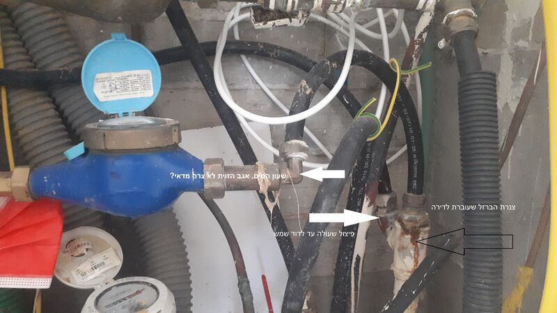

ועכשיו לבלת"ם הראשון. אינסטלציה. (תמונות מצורפות)

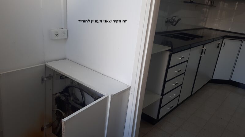

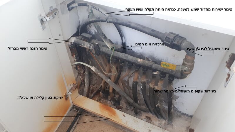

במטבח יש כמין "מבואה" או מה שזה לא יהיה, שאני רוצה להוריד אותה. אממה,  ה"חנוכיה" של המים מותקנת בגב אחד הקירות.  כשהצנרת בתוך הבית היא פלסטיק שקוף?! כל שהוא - ברכותי למזהה שישפוך אור על הסוג. כשההזנה הראשית היא צנרת ברזל, במצב חלודה מדאיג. (בבית הנוכחי יש לי כזו צנרת עם "טרשת עורקים" על כל תסמיניה חוסר לחץ וטונות חלודה במים)
לא בא לי להרים את כל הריצוף עד לשעון המים שבבניין. לא בגלל הריצוף בבית כי גם כך אני ירצף. העניין  שאני חושש להרים ריצוף בלובי המשותף בלי לדעת בוודאות שאני יכול להחזיר את המצב ב100% לקדמותו. כרגע אני מברר עם הוועד אם ישנם אריחים נוספים מהריצוף האחרון בלובי שבוצע לא מזמן.
מה שכן שמעתי על אפשרות להשחיל צינור חדש בתוך הצינור הישן. זה אפשרי/יעיל? לא יוריד את לחץ המים? ובכלל מה אם ישנה זוית חדה בצינור הברזל הקיים?
נניח ופתרנו את הבעיה הקודמת. מה אני עושה עם כל הצנרת מהחנוכיה. אני מעוניין להעתיק אותה ממקומה במטר וחצי לפחות. זו פרקטיקה מקובלת "להאריך" את הצינורות הקיימים ולקבור אותם כך מתחת לריצוף? יש דרך לעשות את זה בצורה אמינה ב100% (מעל יהיו מותקנים ארונות מטבח לא משהו שיהיה ניתן לפתור בתיקון פשוט)
אני משער שהטוב ביותר הוא להחליף כבר את ה-כ-ל כולל חדר הרחצה והשירותים אבל הם במצב סביר למדיי ובמסגרת המשימות/תקציב אני לא מעונין כרגע לטפל בזה ללא צורך אמיתי.
יש לכם רעיון ?  אשמח לשמוע.!

בוקר טוב, מפאת חוסר זמן אגיב בהרחבה בהמשך -  רק אציין שמדובר בצנרת פקסגול "דור ראשון", אופיינית לאיזור שנת 1988-1990 לערך. לדעתי הכל פתיר אבל במצבך לא הייתי מהמר על צנרת בת 30 ומתעסק איתה יותר מידי, אלא מחליף. אולי זו גם הזדמנות טובה לשים קו חדש מהשעון בכניסה לבית/שטח עד למרכזיה ולוודא הארקות תקינות.

לא מתכוון להתחרות בידע מול בעלי מקצוע (תודה לאיציק, אני מניח שיהיה מעורב מאד בשרשור), אבל לגבי העברת צינורות - בדוק אפשרות של ביצוע מעקפים שאינם מצריכים פתיחת הרצפה, או פתיחת קטעים קטנים בלבד ברצפה ובקירות. כאן צריך לערב בעל מקצוע שיסייר בשטח.

ידיד הציע לי להחליף את צנרת המים מהברזל בלי חציבות בצורה פשוטה. מקו המים הראשי של הבנין (שהוא ממש חדש הוחלף לפני חודש) עולה צינור פקס 20 מ"מ עד לדוד שמש (4 קומות) הוא הציע לי פשוט לשים מפצל שם ולהוריד צינור מהגג ישירות למיקום החדש של המרכזיה שאני רוצה. (ניתן להעביר ממש בקלות בצורה הזאת. הצינור של המים החמים מהדוד יורד בדיוק בשיטה הזו)
ידיד שני טוען שזה יפגע בלחץ המים כי ישנה התנגדות לעליה של כזה גובה.
הצנרת כיום בין השעון מים לצנרת הרזל היא גם פקס 20מ"מ.
